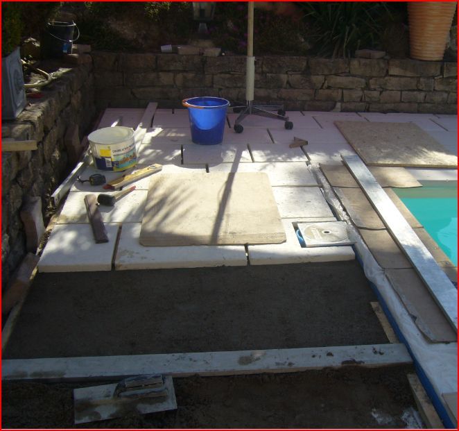

J'ai fait exactement la meme chose que chacha , en plus la pente est assez importante chez moi 2cms/m et aucune decoupe au niveau des angles . Dans mon cas ce sont des dalles de longueurs differentes , il faut juste reflechir avant la pose a ne pas mettre de grandes dalles trop a cheval sur la diagonale .
Pendant la pose

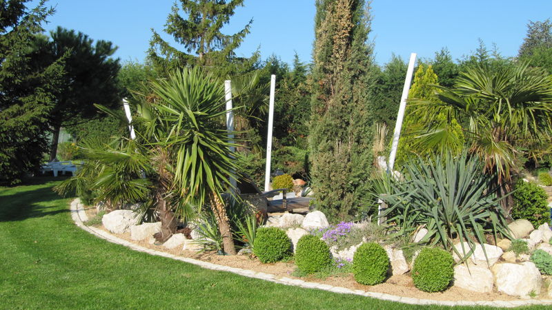

Effectivement les dalles sont assez lourdes ,mais bon y a pire . Sinon pour les graviers ce n'est pas terminé , j'ai prévu une rigole pour séparer la partie gazon de la partie gravier , comme j'ai déja fait de l'autre coté ,ça ressemble à ça

Chacha a écrit::shock: :D Ah ok !
T'ain ! Jolie photo ! Ça sent le chaud soleil ! :lol:
Pas comme ici, où ma femme a mis un bananier qui ne peut faire que 5 petites feuilles en été ! ! ! ! :evil: :!: :lol: :lol: :lol: :lol: :lol:
:D
Lyon c'est pas encore le grand sud :roll: :roll: :roll: , ici c'est mi-Groland :wink: :wink: :wink: :wink: . En parlant de bananiers j'en ai planté 6 la saison derniere et ils sont en train de repartir , je vais voir ce que ça donne cette année .

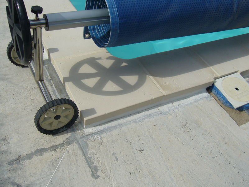

Chaque plage que ce soit la largeur ou la longueur a une inclinaison coté muret , ce qui fait qu'a la jonction on a une pente en diagonale , et dans la diagonale il y a un joint de dilatation
Voici le dessous de la dalle , on voit le joint en blanc
A l'angle du muret
Ensuite etant donné que j'ai fais une pose sur chape maigre j'ai pu ajuster avec l'epaisseur de la chape au niveau de la diagonale (dalles de 3.5cms sur chape de 3.5cms), il est clair que si c'est une pose directement collé sur dalle béton et non sur chape maigre le probleme est un peu plus délicat .
