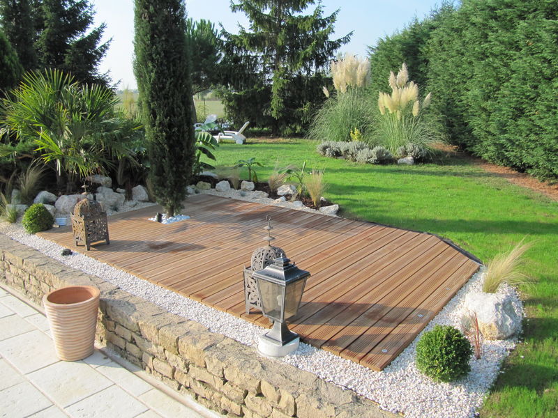

Bonjour tomtoulouse4 , tu es dans la meme configuration que moi , a savoir un muret qui entoure la piscine , pour mes evacuations d'eau j'ai fait des regards contre le muret (au milieu de la largeur et au milieu de la longueur ) au sol j'ai des tuyaux de 100 le long du muret qui vont a mon evacuation d'eau pluviale.
En surface ma dalle béton a une pente de 2cms par metre qui va en direction du muret , mes 3 petites plages n'etant pas tres grandes (1.5m de large ) cela me fait une difference de 3cms pour l'ecoulement entre le coté piscine et le muret .
Etant donné que toute l'eau arrive coté muret j'ai fait des rigoles le long des murets qui vont vers les regards (j'ai fait les rigoles avec des tubes pvc de 80mm et j'ai une pente de l'ordre de 1cm/m pour les rigoles , les regards quand a eux sont 7cms plus bas que le haut de mes dalles .
Pour mieux comprendre quelques photos
J'ai meme intégré des LED blanches le long de la rigole pour eclairer le muret
Voila si ça peut te donner des idées

lavande a écrit:J'ai fait la meme chose le long d'un muret pierre de veranda. Le beton coulé direct, et pour la finition en arrondi j'ai pris des bouteilles (de vin) pour bien faconner. Ca fonctionne parfaitement et c'est tres esthetique, en tout cas bien plus que les caniveaux. C'est discret et ca ne coute rien ! :lol:
nb : comme j'ai une partie habitable derriere, j'ai mis dans mon beton un produit qui a fait egalement l'étanchéité.
super beau ton espace JC 8)
Salut lavande , et merci pour le compliment ,pas mal le coup de la bouteille , il y a une poignée au moins :lol: :lol: :lol: :lol: (c'etait un grans cru :wink: :wink: :wink: :wink: :wink: ) (moi j'ai utilisé un tube pvc )

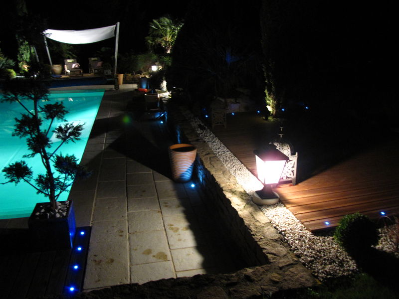

me84 a écrit:
Slt JCGB,
tu aurais plus d'infos à nous communiquer sur ces led, et une ou deux photos du rendu?
Bonjour me84 en ce qui concerne les eclairages LED j'ai des LED blanches BT12v le long du muret (Led achetées en GSB)et des LED bleues BT sur les 2 terrasses bois , le tout commandé par télécommande domotique .
La pose sur les terrasse bois est tres facile ,par contre au niveau des dalles en pierre ça a été un peu plus compliqué pour les decoupes , il faut bien penser aux reservations dans la dalle lors du coulage .
Ci joint des photos qui ne sont pas super , mais ça donne une idée, (j'ai pas beaucoup de photos de nuit)
