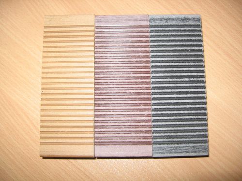

Voici une photo des échantillons que j'ai reçus par courrier:
On a choisi celui du milieu, couleur "brun sequoia".

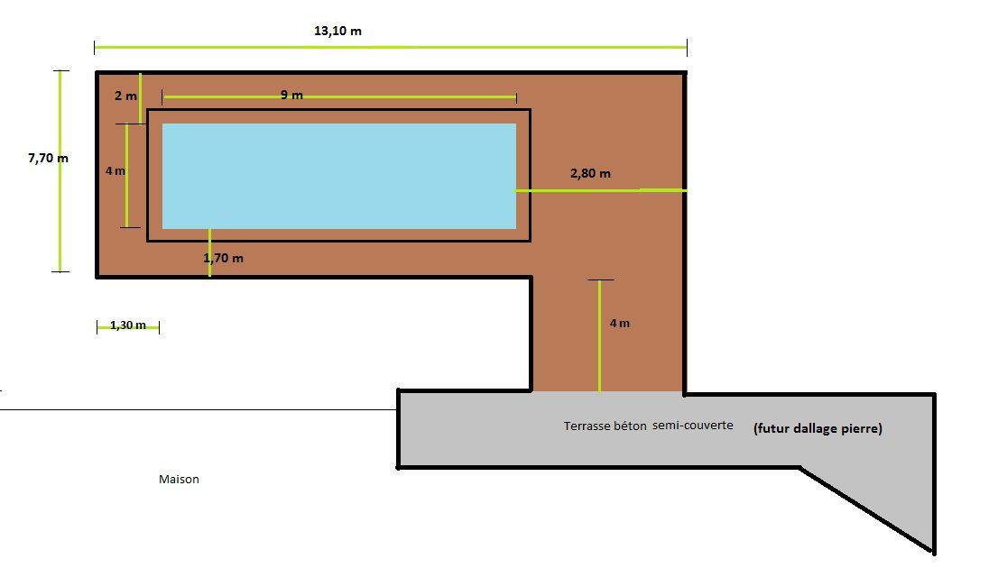

Compte tenu du terrain, on envisage de faire 2 types de terrasse:
- une en dallage pierre sur la terrasse béton existante et attenante à la maison,
- et une en bois composite autour de la piscine.
On éviterait du même coup de mettre des margelles, et le rendu final peut-être sympa.
Voici le plan:

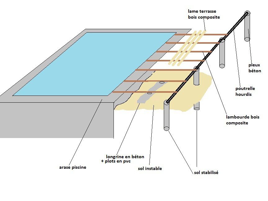

On va commencer par faire la structure sur laquelle reposera la terrasse.
Pour cela on a imaginé la chose suivante:
Et un plan de la structure, où l'on voit en marron les ipn, et en jaune les longrines en béton:

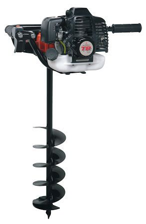

Cela va impliquer de faire des trous à l'aide d'une tarrière à main:
de faire des pieux en remplissant de béton des tuyaux pvc de 200, de découper des ipn, de faire des longrines.

Coupé les poutrelle tranquillement a la disqueuse, la tarriére y'a rien a faire sauf la tenir! ensuite faire le beton c'est le plus epuisant! mais pour couler 3 poteau, meme un gringalet sait le faire!

1: le tuyau PVC réduit beaucoup la capacité portante des "pieux" qui travaillent habitellement aussi en frottement sur le sol
je pense cette solution bien compliquée pour un résultat incertain
2 j'opterais plutôt pour des solives dimensionnées pour porter de la piscine à leur extémité ou le sol n'a probalement pas été remanié en profondeur et ferais une fondation superficielle classique ( une dallette de 40x40 pourrait sufire)
le poids de la terrasse est vraiment minime et le tassement du sol sera ridicule
par contre la grande portée necéssitera une ossature porteuse des lambourdes ou plutôt solives ( à titre d'exemple j'ai calculé une section de 28 x 145 pour une portée de 2.85m entraxe 0.50m pour la terrasse bois que j'envisage de construire bientôt)
Attention à la classe de préservation des bois utilisés qui doit être classe IV (le bois classe 3 ne supporte pas la stagnation d'eau récurente)
A ce jour nous n'avons aucun retour fiable sur la durée de vie du bois composite et sa tenue aux UV
attention à la protection de l'acier : la galvanisation à chaud et rien d'autre
pour info : j'ai installé un abris haut coulissant autour de ma piscine hors sol sur deux chemins de roulement en maçonnerie de 60 cm de large sans fondation : j'ai simplement renforcé mon sol avec du ciment et un motoculteur pour le malaxer; compacté ensuite avec un rouleau de jardin (c'est la technique employée pour réaliser le sol des bâtiments industriels ou les charges sont bien supérieures)
le premier rang de ma maçonerie a été réalisé avec des u de chainaige armés dans les 2 sens : ça n'a pas bougé
par fabulon
Dim 14 Mar 2010 à 20:24
Remarques intéressantes, mais:
1°) On va faire des trous de diamètre 25cm, et ce qui nous servira à coffrer les pieux ne descendra pas au fond du trou, mais fera environ 30 cm de profondeur seulement. Ensuite, j'ai découvert une autre solution pour coffrer des pieux que des tuyaux pvc: des tubes de coffrages en carton:
2°) Le remblai est vraiment frais, et très mou. Il me suffit de marcher pour que mon pied s'enfonce de quelques centimètres. Je préfère donc faire qq chose de pérenne. Ensuite, la solution bois ne me convient pas: le bois n'a pas une durée de vie illimitée, contrairement au métal.
Sinon, je pensais alterner des ipn et des longrines pour soutenir mes lambourdes en bois composite, mais je me dirige sans doute vers une solution 100% ipn.
A voir suivant les tarifs des ipn, et de leur découpe!
par Thierry807
Dim 14 Mar 2010 à 22:25
En mixant les 2 solutions : longrine béton et ipn sur pieux, vous prenez le risque de tassement différentiel entre les 2
la longrine va tasser beaucoup plus que les pieux , ce qui peut créer des flaques d'eau sur la terrasse; la pente donnée à la structure vres l'extérieur de la piscine sera contrariée
le fait de coffrer un pieu le rend lisse et supprime l'intéraction entre le sol et le pieux, le pieux ne travaillent plus qu'en pointe; c'est à dire sur sa base
lorsque l'on fait des pieux sur un sol remblayé, le remblais en se tassant augmente le tassement des pieux ; ce qui sera limité fortement s'ils sont bien lisses (coffrés)
Si le sol est pas bon , il ne faudrait pas dépasser une contrainte de 0.5 bar sur le sol soit 0.5 kg par cm2 de pieux
on pourrait monter à 1 bar s'il est meilleur
le plan montre que le pieu le plus chargé reprend environ 520 kg (en prenant en compte les coefficients de sécurité classiques ) pour une section de pieu de 490 cm2 soit 1.06 bars

J'aimerai savoir comment vous voyez où sera le pieux "le plus chargé" et que la charge sera de 520kg.
par Thierry807
Lun 15 Mar 2010 à 21:42
sur la longueur il y aurait 3 entraxes de 3m
le pieux le plus près de la rive reprend la moitié de la charge sur la largeur de 2 m ( moins l'épaisseur de la piscine estimée à 30 cm)
soit 1.70/2x3m soit 2.55m2 repris par ce pieux
poids du platelage estimé à 40kg/m2 (compris lambourdes et IPN)
coef sur les charges permanente : 1.35
charges d'expoitation prise à 100kg/m2 (la norme prévoit 150)
coef de sécurité : 1.5
1.35x(40)+1.5x(100)=204kg/m2
2.55m2x204kg/m2=520kg
