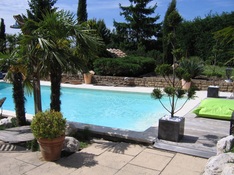

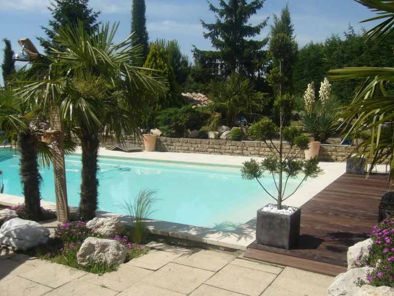

Sinon voici les differents rendus
Ipé lors de la pose en 2007
Avant Traitement
Apres traitement (degriseur +saturateur ) comme on peut le voir on n'a pas retrouvé la teinte d'origine
Voila si ça peut deja te donner des idées sur le rendu .
