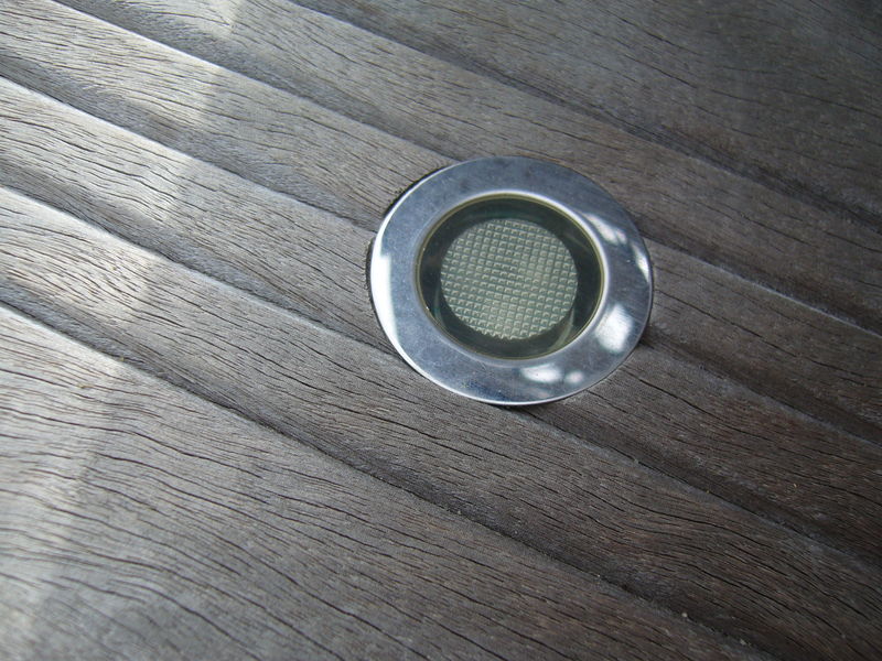

J'ai egalement ce type de led de chez casto il fonctionne correctement ,seul petit bemol (mais ça vient de moi lors de la pose ) lorsque je les ai installé j'ai fait un trou dans mon ipé du diametre pile poil des leds et je les ai rentré en force dans le trou ,le probleme est que durant l'été l'ipé a un peu travaillé et j'ai 2 "vitres" qui sont legerement fendues (heureusement les spots s'allument toujours et ne prennent pas l'eau )Donc juste un conseil pour la pose percer tres legerement plus grand que le diametre des spots pour que si le bois travaille ,il ne vienne pas a abimer ces petits spots

les seul spot a encastrer dans le sol pour mettre autour le la piscine avec la possibilite de changer d'ampoule etaient en 220 VOLT CULOT GU10
sinon les autres en 12 VOLT SOIT EN LED NON REMPLACABLE SOIT D UNE QUALITE LEGERE
donc j'ai achete les spot en 220 ou j'ai remis des culot gu5.3 donc evidemment je repasse en 12 VOLT et la multitude de choix au niveau des ampoules
de meme pour mes poteaux d'eclairage en bout de piscine du 220Vque je transforme en 12 VOLT
voila une bonne astuce comme le choix en 220 et bien plus important que le choix en 12 volt dans des magasin comme casto. cela vous permet d'avoir un grand choix et meme de gagner de l'argent

Chez moi j'ai installe des CASTO une cinquantaine d'euro les 10, tu peux les choisirs en bleu ou en blanc. Le foret de percage dans IP est un foret a bois tradi de chez casto egalement diametre 22mm, a mon avis tres bonne marchandise pour le prix.
Attention de ne pas en mettre trop sur une même longueur si tu ne veux pas que ta piscine ressemble a une piste d'helico. Je les ai espace de 1.4 m et tout est nikel.

J'ai du mal à comprendre, vous percez au diamètre de la led?
Je pensais simplement les encastrer et qu'il reposent sur le dessus de ma terrasse, est ce possible?
ps: c'est bien ceux à 50 euros les dix que je vise.(spot led ultra, 3 leds par spot)

Bonjour loic33 ,oui c'est bien ce modele que j'ai ,pour les installer j'ai d'abord percé au diametre du corps de la led (je ne me rappelle plus le diametre exacte ) puis ensuite j'ai percé plus grand (au diametre de la collerette) sur environ 1mm d'epaisseur ,ainsi la led est encastrée dans l'ipé et la collerette ne depasse pas .(seule chose comme je l'ai précédement signalé prévoir un petit milimetre de plus lors du percage du corps car l'ipé travaille un peu (été/hiver) et cela risque d'abimer le corps des leds si tu ne laisse pas un tout petit peu de jeu .
psc'est bien ceux à 50 euros les dix que je vise.(spot led ultra, 3 leds par spot)
http://www.castorama.fr/store/lot-de-10 ... 487678.htm
oui c'est bien de ceux que je parle.
t'inquiete pas achete les et tu comprendras dessuite comment les installer.
tu fait un trou de 22mm et hop tu les enfile dedans, la collerette en inox les retiens .
c du bon matos pour le prix, n'hesite pas.
