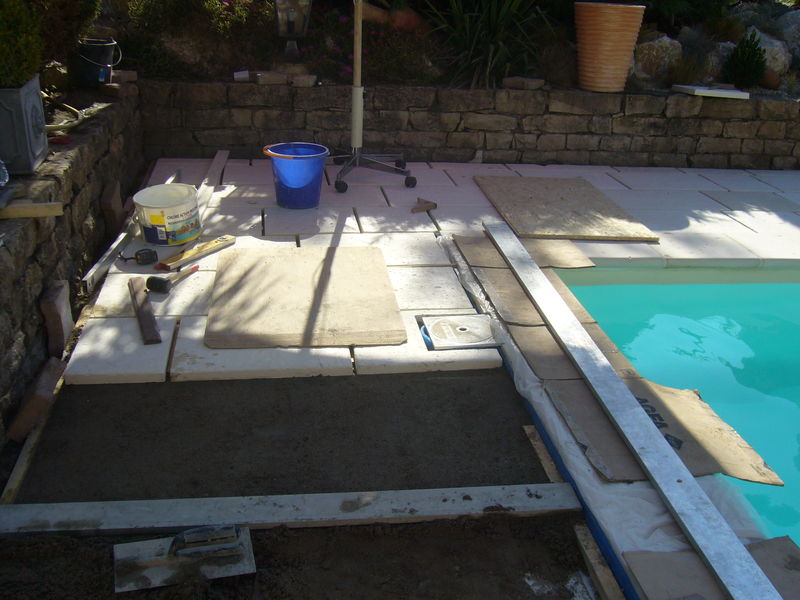

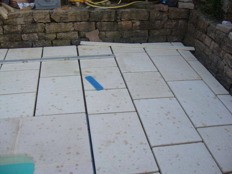

Voici ce que ça donne chez moi avec une pente de 2cm/m .
C'est l'angle par lequel j'ai commençé , et en plus c'etait la premiere fois que je posais des dalles sur chappe :roll: :roll: :roll:

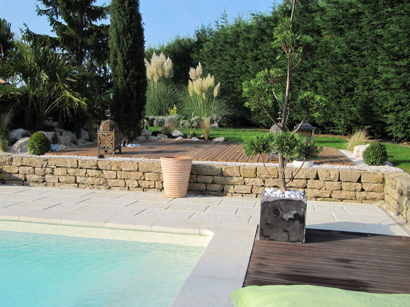

Une fois tout fini ,

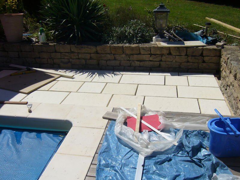

L'autre angle
Je pense qu'une pose sur chappe maigre facilite les choses , on peut mieux jouer au niveau de la jonction , une pose directement collée doit etre plus délicate à réaliser a ce niveau .
