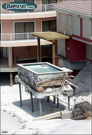

Dim 22 Fév 2009 à 16:42
Edouard88 a écrit:Superbe receveur :!:
Le mien je l'ai fait aussi, le montage est différent parceque j'avais du vide en dessous :wink:
Trop fort Edouard le receveur sur pilotis :!: :!: il fallait oser :lol: :lol: :lol: ,remarque j'en connais certains qui ont essayé la piscine sur pilotis avec du vide en dessous ,si si du vrai vide :idea: :idea: :idea: :idea: :idea: :cry: :cry: :cry: :cry: :cry: :cry: impec pour intervenir sur la BDF
Sans moi

Dim 22 Fév 2009 à 17:12
JCGB a écrit:remarque j'en connais certains qui ont essayé la piscine sur pilotis
La sécurité est toute trouvée :wink: Mais dis-moi, le plateau en bois au dessus, c'est quand même pas un plongeoir :?: :shock:

Dim 22 Fév 2009 à 17:28
C'est juste la nouvelle terrasse privée du dernier étage ,avec vue sur la "grande bleue" bon là on s'en rend moins compte parce qu'ils ils ont rangé les bains de soleil à l'intérieur (ceci dit elle peut également faire office de plongeoir? ):lol: :lol: :lol: :lol: Ils sont forts ces pisciniers et ces maçons que du bel ouvrage :lol: :lol: :lol: :lol: :lol: :lol:

Dim 22 Fév 2009 à 20:46
une piscine réalisée comme ça, j engage , moi je trouve comme art deco j ai jamais rien vu de si beau :lol: :rayban:
