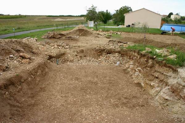

tout d'abord la première, la d'ou nous sommes partis:

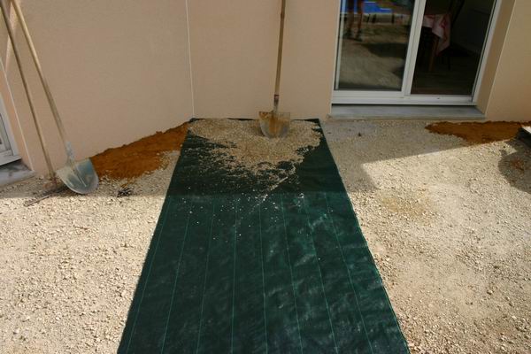

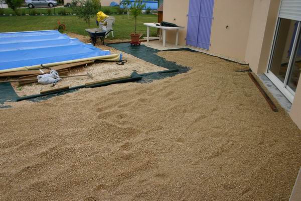

puis a la date d'aujourd'hui: mise en place de la bache puis du gravillon:

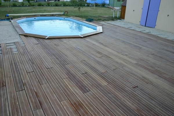

enfin la photo prise ce soir , nous en sommes a environ 40 m2 de posé , il n'en reste plus que 30 !
