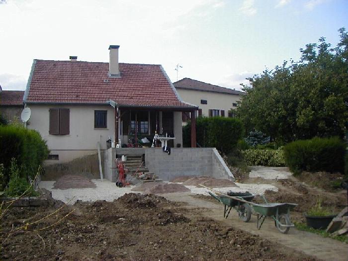

par bloss
Mar 19 Fév 2008 à 11:06
Après réflexion, nous allons mettre les dalles sur sable.
Mais pas directement : il y aura dessous une chape maigre, ce qui devrait éviter les remontées de gazon (maudit ou pas :twisted: :lol: ).
Je mettrai les photos en temps et en heure.
Travaux prévus d'ici 1 mois.

par bloss
Ven 23 Mai 2008 à 22:50
Finalement, on a pris l'option dalles sur lit de sable.
On est très contents du résultat.
Et on a déjà de l'herbe dans les joints :lol: :lol: (c'est parce qu'on a semé des graines juste à côté. et donc le vent aidant, elles sont allées se mettre dans la terrasse).
Celà dit, je trouve le tout très joli.
Une photo pour illustrer (il faudra que j'en prenne une avec la piscine débachée.)
