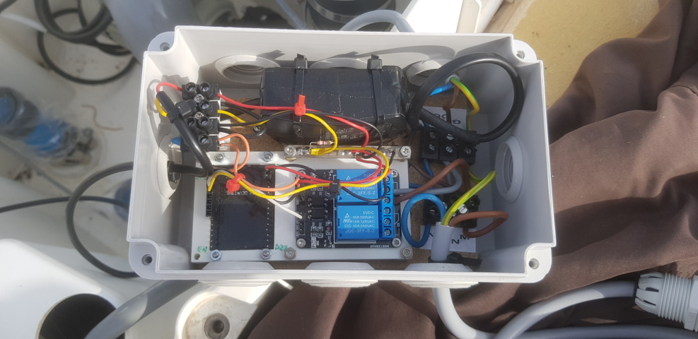

Cartes électroniques dan le coffret étanche
4_pump_cabinet_integration__20220329_174501 (FILEminimizer).jpg (167.81 Kio) Vu 9173 fois

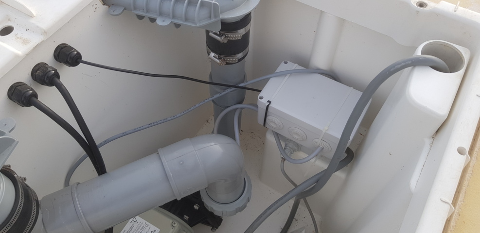

Coffret électronique intégré dans le coffret de filtration.
6_pump_cabinet_integration_20220329_185100 (FILEminimizer).jpg (124.09 Kio) Vu 9173 fois

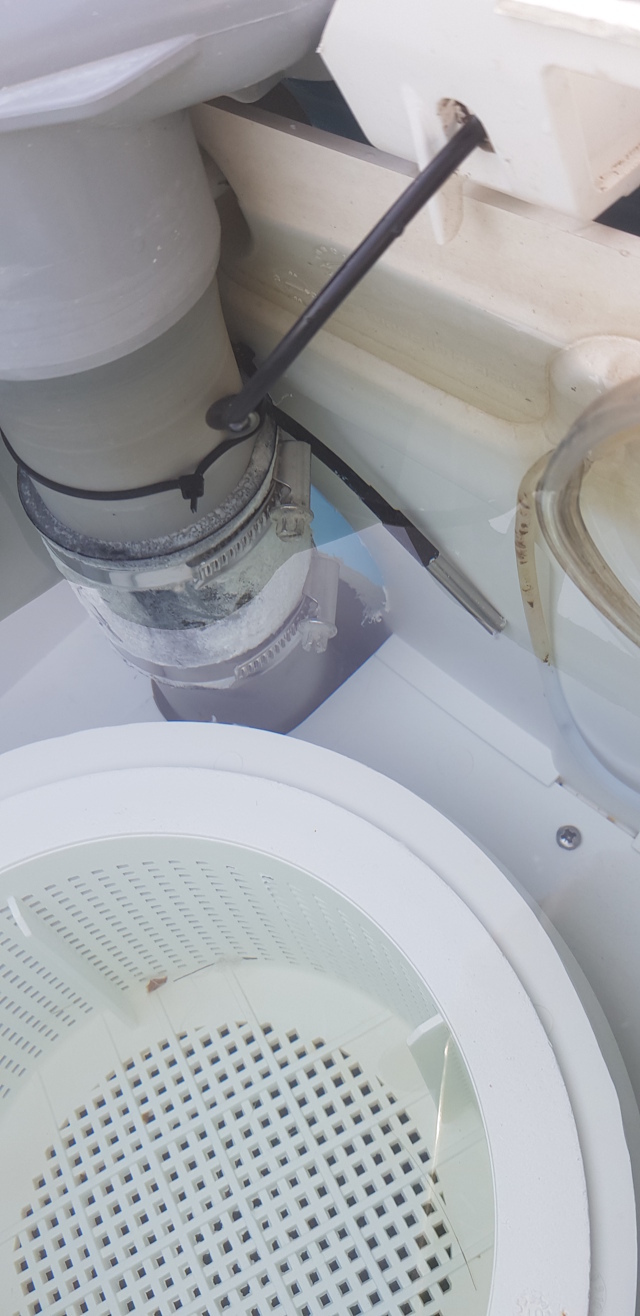

Sonde de température côté skimmer
7_temperature_probe_install_20220329_185122 (FILEminimizer).jpg (232.55 Kio) Vu 9173 fois

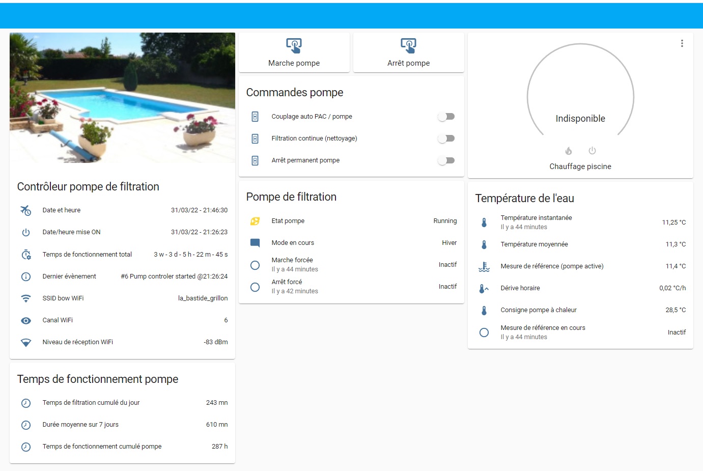

L'application home-assistant permet de surveiller tous les paramètres de fonctionnement et de commander manuellement la pompe lors des opérations de nettoyage.
Tableau de bord home assistant

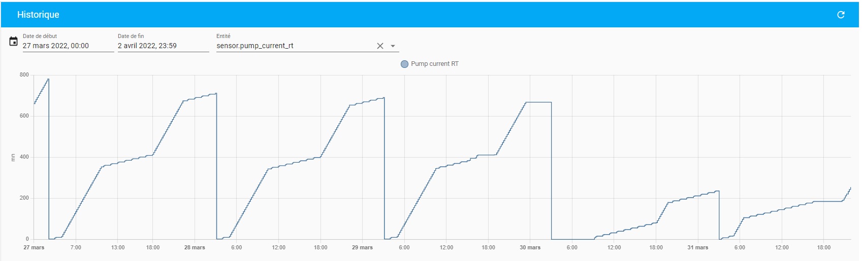

Suivi des temps de filtration

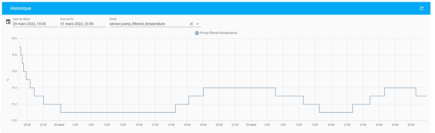

Suivi de la température de l'eau
