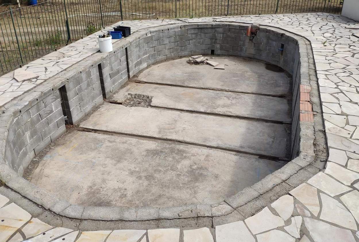

Bonjour à tous !
Après mon premier chantier http://www.eauplaisir.com/piscine/viewtopic.php?f=11&t=55877&p=768565&hilit=julien81#p768565 réussi grâce à vous, car je n'y connaissais rien .. me voila de retour.
Aujourd'hui nouveau problème, je compte construire une piscine bancher mais me servir d'une dalle existante, cette dernière supportais depuis 25ans une piscine autoportée acier.
Ses caractéristiques : 16cm , simple ferraillage .

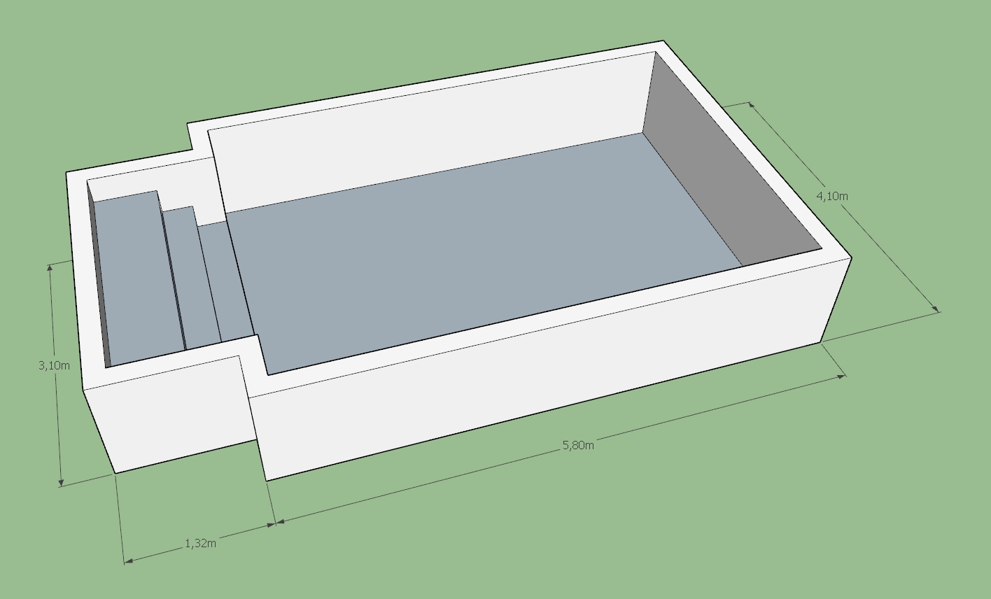

Voilà la base
Re: Autoconstruction piscine bancher / Sur ancienne dalle
par Julien81
Jeu 12 Aoû 2021 à 13:06
Voila les dimensions
fffffftitre 2.jpg (174.36 Kio) Vu 12687 fois
par Julien81
Jeu 12 Aoû 2021 à 13:08
1m20 de hauteur. J'ai enlevé toutes les armatures. Dans l'idée j'aimerais tout combler bien sûr pour que ce soit plan puis mettre des tors verticaux au scellement chimique mais est ce que ca va être assez ?
Le sol n'a pas bouger depuis 25ans , pas une fissure .

Pourquoi ne pas réutiliser la base de piscine existante octogonale ? Faut juste faire un Escalier , Enduit direct puis liner ...
Au pire si ça bouge tant pis il n’y aura pas eu énormément de frais ....
Sinon quitte à refaire mon avis serait de recouler une dalle feraillee propre avec retour d’armatures pour les murs ...
Jeu 12 Aoû 2021 à 16:13
Quel revêtement ?
Si liner, vu la faible profondeur et l'existance de murs actuels, je pense que les blocs à bancher ne sont pas nécessaires. Perso, je monterais tout en parpaings (sans scellement), et comblement avec de l'incompressible entre les deux parois. ça ne devrait pas bouger.

Faire une forme plus moderne ça peut être sympa.

Complètement d'accord avec Laroche,cela ne bougera pas.

laroche a écrit:Salut,
Quel revêtement ?
Oui liner , ça me fait peur de faire ça mais ça ferait gagner beaucoup de temps ! Même pas un ceinturage à mi hauteur ?
Sam 21 Aoû 2021 à 12:55
Je ne pense pas que ce soit nécessaire : ça te fait quand même une double parois de parpaing avec de l'incompressible entre les deux (le mieux c'est du roulé). En plus si c'est liner, une petite fissure ne sera pas un problème.

Bon alors je vais peut être faire ça, combien de cm entre les deux rangées ?
Là je dois avoir laissé 20cm.

Je déterre le post car je me remets sur le projet, j'aurais besoin de connaître l'épaisseur minimale d'incompressible que je dois mettre entre mes deux rangées de blocs svp :)
Sam 28 Mai 2022 à 18:27
Pas de minimale, il faut juste que l'incompressible puisse "s'écouler" entre les deux parois

J'ai du mal à comprendre, car l'incompressible dans mon cas n'est pas là en premier lieu pour évacuer l'eau mais bien pour la rigidité du bassin étant donné qu'il n'y aura pas de ferraillage, donc la largeur a directement une importante .. non ? J'ai loupé quelque chose ?
Lun 30 Mai 2022 à 07:06
L'incompressible sert juste à transmettre la pression exercée par l'eau sur tes nouveaux murs de manière uniforme sur les murs existants (qui eux ont déjà prouvé leur résistance à la pression). Donc peu importe l'épaisseur d'incompressible entre tes deux murs. Par contre il faut quand même laisser suffisamment d'espace entre les deux pour que l'incompressible (du roulé, je rappelle) puisse se glisser (s'écouler) partout de manière uniforme.
