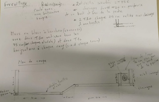

Je présente mon projet de (auto) construction d'une piscine de 10x4 à double fonds, 1.2 et 1.9 mètres avec une pente à 35° et un caisson pour le volet avec plage immergée.
La piscine sera construite en blocs à bancher de 27cm avec une finition en carrelage (probablement de la mosaïque). Il faut donc un bon ferraillage et une bonne couche d'étanchéité.
Selon les plans qu'on peut trouver sur le site (plans de manu16), j'ai prévu un double treillis ST25C et des chaînages de 10x15 en T10 (tors de 10mm) en guise d'écarteur et aussi comme base des murs. J'ai prévu d'en mettre également en haut et en bas de la pente ce qui me fera un encadrement des deux parties petit et grand bain. Je vais mettre également deux L (50x50 T10) tous les 25 cm (donc deux T10 dans chaque alvéole de BAB).
Pour les murs je reprendai sur les attentes en tors de 10mm jusqu'à l'arase et meterai deux filantes en T10 à chaque rangée. Dans la partie basse du mur qui vient buter sur la pente, je pense mettre des attentes horizontales dans la pente du radier afin de compléter la "ceinture" dans cette partie du mur.
Est-ce que vous pensez que c'est une bonne idée ?
Pour le coulage je pense prendre du S2 dans la partie en pente car elle est bien raide (70%) et ensuite couler le reste avec de l'auto-plaçant (du S4 ou S5).

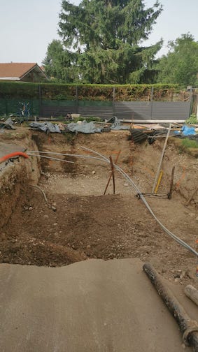

Pour le moment je suis à l'étape du terrassement qui est à présent terminée comme vous pouvez le constater sur l'image.
Ça nous a pris beaucoup de temps car il y a/avait tout genre de canalisations, etc (mais c'est une autre histoire). Le sol est compact et très drainant ; je n'envisage donc pas de mettre un lit de gravier ni de drainage avec puits de décompression. Je vais poser un film polyane histoire de faire une couche de propreté et de protéger le radier contre un assèchement trop rapide (absorption de l'eau pas le sol).
Merci de me donner vos conseils et remarques sur ce projet.
