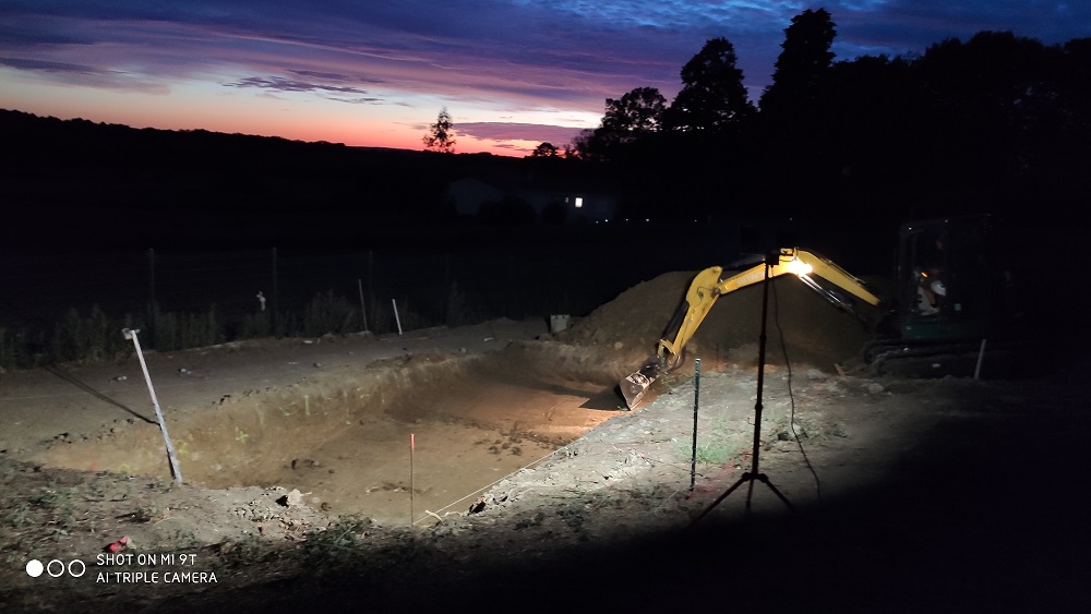

Une petite photo de l’évolution du chantier. Le trou est presque fini reste à tailler les terrasses.
A cause des contraintes du terrain très en pente, j'ai une partie de la piscine qui sera hors sol 120 cm au max dans un angle.
Quelqu’un ma conseillé de faire comme pour des fondations de maison... Qu'en pensez vous ? Comment est ce que je gère la pente de mon bassin dans ce cas là ?
A la base je comptais faire suivre la pente qui a été terrassé au drain et à la chape. Comment ça se présenterait si j'opte pour une fondation style maison ?
J'ai la pelle jusqu’à vendredi donc encore le temps de bien préparer sol.
J'attends vos conseils merci salut:)

Mar 25 Aoû 2020 à 08:51
Hello,
Tu fais les 3/8 pour rentabiliser la mini-pelle ma parole ;-) Faut pas bosser la nuit, hein... t'es au courant, LoL
Trêve de plaisanterie... j'ai aussi la "chance" d'avoir un terrain en pente (longueur ET largeur, pour faire encore plus simple), et en ce qui me concerne, j'ai opté pour des fondations classiques comme pour une maison.
C'était beaucoup plus simple à creuser pour obtenir le niveau du fond du bassin.
Après, j'ai monté les bancheurs, qui vont d'une partie hors-sol d'environ 1m20 jusqu'à une partie au niveau final. Quand au remblai périphérique, il reprend la forme du terrain...
