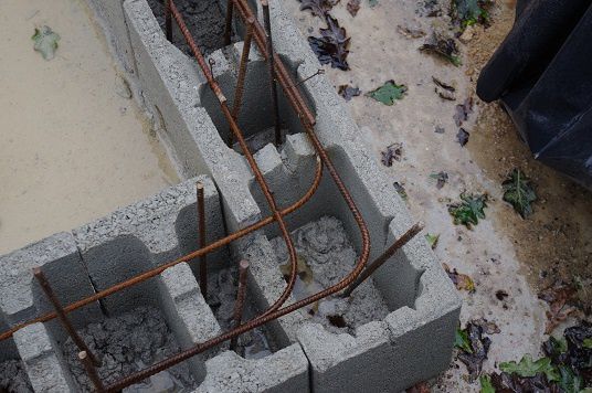

Petite question concernant le ferraillage des angles.
Je suis parti pour ferrailler comme sur le schéma ci joint dans mes 4 angles. Cependant dois je faire exactement la même technique dans les deux angles qui correspondront au mur qui sera dans la largeur de 1m de haut pour la plage immergée ou ce n’est pas la peine ?
Re: Autoconstruction piscine 9x5 bloc à bancher
par nono44118
Mer 12 Aoû 2020 à 16:52
Photo joint
Mer 12 Aoû 2020 à 21:09
Perso je ferais pareil dans ces deux angles, mais je ne suis pas expert béton/ferraillage.
