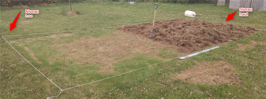

Voici une photo du chantier en cours.
J'ai délimité le terrain au cordeau que j'ai positionné de niveau.
Je ne sais pas si ça va vous inspirer.

Ca m'inspire que pour 15cm de dénivelé, je lisserais la pente sur 40/50 cm et sèmerais du gazon :)

Je n'avais pas pensé à cette façon de faire.
Merci. Ça évite des achats supplémentaires et ça peut être plus esthétique.
Par contre je ne suis pas encore fixé sur la méthode pour aplanir : enlever la terre, en ajouter ou un peu des deux

Si tu as la possibilité de déposer la terre sur un coin du terrain (ou la répartir), le mieux est d'enlever sur toute la zone ou reposera le bassin. Car les zones ou l'on rajoute de la terre se tassent et s'affaissent avec le temps.
