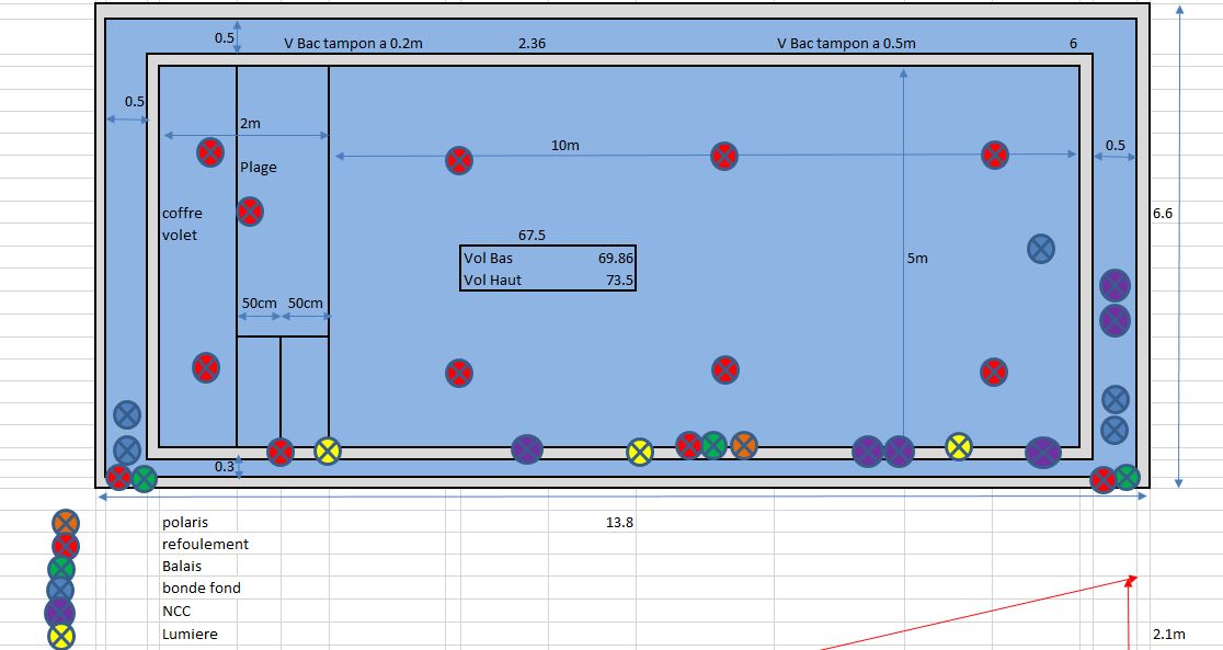

Je me suis lançé dans la construction de ma piscine.
C'est une miroir 12 x 5 (dimensions du bassin).
Le tout fait environ 13.8*6.6 avec le bac de rétention.
plan

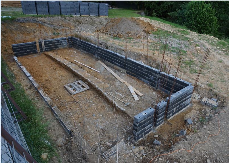

par Alex64
Mer 15 Jan 2020 à 08:03
Quelques photos, ça commence a s’ébouler par ci par là .....
J’espère que ça ne va pas trop empirer
Modifié en dernier par Alex64 le Lun 23 Jan 2023 à 13:56, modifié 1 fois.

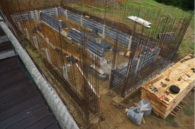

par Alex64
Mar 26 Mai 2020 à 13:21
une photo de l'avancement.
une bonne partie des poteaux du mur en parpaings sont coulés.
je commence le ferraillage des murs banchés.

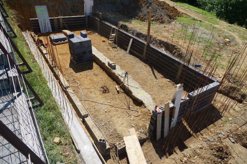

par Alex64
Ven 12 Juin 2020 à 13:32
petite photo de l'avancement ....
je ne vais pas très vite car je fais le garage en parallèle

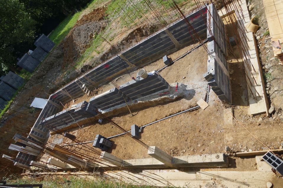

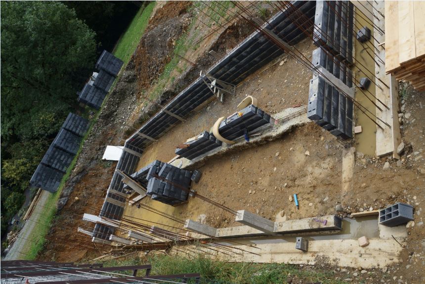

par Alex64
Ven 19 Juin 2020 à 10:51
petite photo de l'avancement.
j'ai fait les évacuations pour la future dalle du local technique (sous la piscine)
j'ai cassé le mur de refend aux 2 extrémités pour pouvoir circuler
