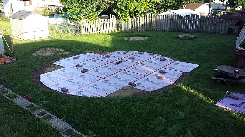

Voilà une photo pour illustrer. Ce n'est pas chez moi mais c'est le procédé.

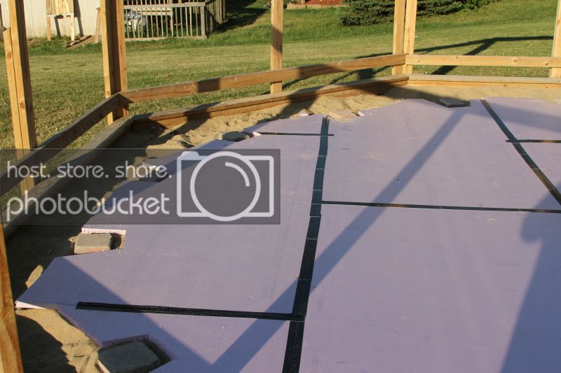

Enfin une illustration pour les renforts au niveau des pieds.
Ici ce sont des pavés 30*30 (6*6 pouces). Encore une fois dans cette illustration, il s'agit d'une piscine tubulaire, le plus souvent moins profondes. Ce montage a été réalisé mais j'ignore si il a été pérenne, d'où ma question :-)

Ok je vois mieux ce que tu veux faire... Le polystyrène c'est pour des raisons de coût ? Pourquoi de pas décaisser 10cm supplémentaires et faire une petite dalle béton avec un feutre sur le fond ? J'imagine que tu veux peut-être faire une vraie piscine un jour et que cette dalle béton sera une difficulté à faire disparaitre.
On ce qui me concerne je ne saurais pas trop te dire... Je ne crois pas que j'utiliserai du polystyrène, lit de sable et plusieurs couches de feutre si nécessaire. Il faut un sable à lapin qui s'agglomére et qui devient compacte... Ou alors une Chappe maigre avec un peu de ciment sans treillis. Pour moi le polystyrène va s'écraser sous le poids de l'eau.

La solution de la chape maigre aurait sans doute été la plus pertinente mais j'ai posé le polystyrene. J'ai déjà évoqué ma motivation a utilisé le XPS et ce n'est pas une raison de coût. Cet isolant est même plutôt cher.
Pour la pression de l'eau, de mémoire, tu as une pression d'environ 130 Kpa au m² et le polystyrene peut reprendre 250 Kpa, sur le papier. En revanche, au niveau des pieds c'est différent car le XPS n'est pas assez résistant au poinconnement, il me faut donc renforcer au niveau des pieds. Je vais essayer comme ça et je verrai bien. Je ne peux plus attendre de réponse sous peine de me faire pendre par les filles ..... ;-)
J'ai été acheté des dalles bétons 30*30*4 samedi, cela me fait 2 cm de couche de mortier pour bien les mettres à niveau.

Les inconvénients. Un temps de mise en oeuvre un peu long. Au niveau des raccords de plaque, rien à faire avec la pression de l'eau, tu verras toujours une ligne ... Pas bien grave car selon moi le liner bouge et quelque soit le soin apporté tu as des plis. Ta piscine a un format un peu plus réduit et peut être arriveras tu à ne faire aucun pli. Au niveau de la pression de l'eau c'est toujours la même au m².
Au pied c'est assez agréable mais l'XPS marque si tu mets des objets trop lourds dessus. J'avais mis deux pieds béton pour le pied de l'échelle. Avantage, c'est résistant. Inconvénient, tu crées forcément un raccord entre le plot / dalle béton et le liner donc il faut quel es bords de ton plot ne soit pas "tranchants" pour ne pas risquer d'abîmer ton liner. Peut être un dernier conseil. Place un feutre type géotextile tout au fond de ta piscine, le plus épais possible. Ce n'est pas trop couteux et cela protégera ton liner de ces "points durs".
