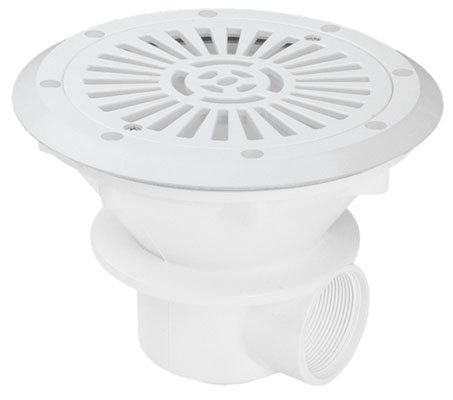

Bonjour à tous !
Je voulais savoir si les bonde de fond liner était compatible pour mettre de l'enduit ?
En fait je m'explique, j'ai acheté cette bonde de fond:
Alors que pour les piscine avec enduit c'est normalement celle la:
Le soucis c'est quelle est déjà posé avec du mortier mais le coulage béton n'a pas était fait, donc il est encore temps de la changer.
Mon choix pour la bonde de fond liner, est préventif, au cas ou plus tard je décide de poser un liner.
Pouvez vous me dire si je suis dans l'erreur ? :|

Qui peut le plus, peut le moins : une pièce à sceller prévue pour liner est compatible avec un revêtement autre que liner, l'inverse n'est pas vrai.

comme dit "Laroche" qui peut le plus peut le moins,
je fais construire une piscine avec un enduit en pebble, et ta réflexion est la bonne, car imaginons qu'un jour ton enduit ai une fuite, tu pourra poser un liner sans soucis en ayant prévu toute tes pièces pour liner sinon tu devra tout cassé pour en sceller à ce moment là,
l'important est de faire un bon joint mastic tout autour, car dans le cas d'un liner il n'y a pas de fuite avec le passage de cloison car pris entre la bride, mais pour l'enduit celui ci va venir au bord de la pièce à sceller mais ne pas adhérer à celle ci, le joint silicone permet donc d'éviter une fuite entre le tuyau et les murs d'agglo, l'enduit fait l'étanchéité sur le reste de la paroi.
