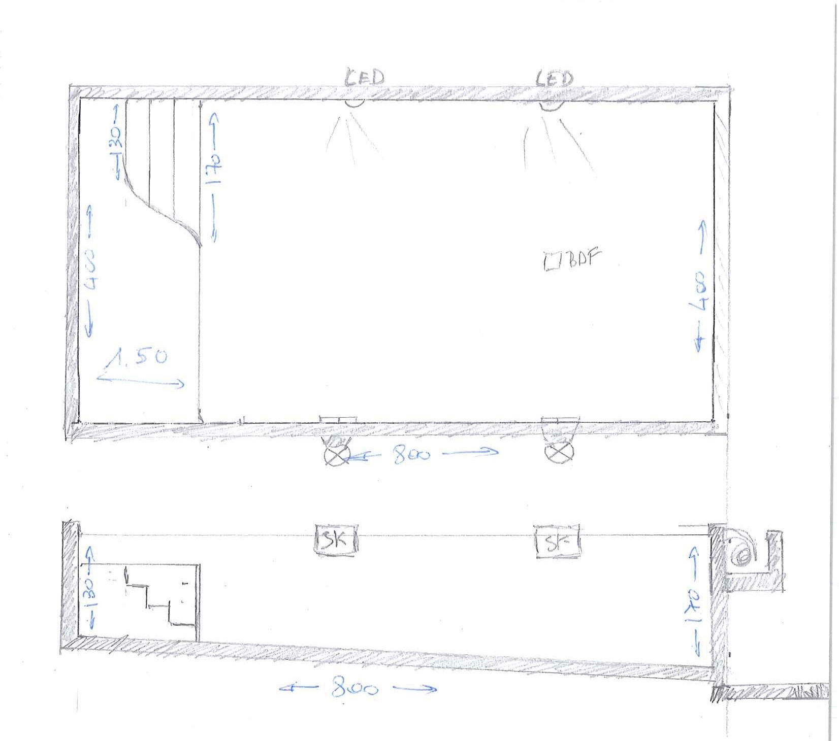

Je suis nouveau sur le forum et vient vous presenter mon projet de construciton de piscine
Le Bassin :
une construction béton de 8m x 4m
Profondeur : de 1,3 m à 1,7m à l'arase
avec une plage immergé sous l'eau de 30 cm sur toute la largeur et de longueur 1.5 m
et 3 marches encaissée dans la plage immergée.
soit un volume d'environ 42 m3 (volume de la piscine moins la plage immergé )
Margelles en pierres
revétement membrane armée Alkorplan 3D touch gris
- 1 prise balai
- 2 skimmers miroir
- (option en cours d'etudes) Nettoyage integré avec 6 refoulements rotatif (4 au sol et 2 sur les murs)
et une bonde de fond
- Eclairage par 2 projecteurs LED couleurs
Couverture type Aguaquard avec rails sous margelles
le coffrage de la bache sera la partie haute du local technique.
Local Technique adossé sur la largueur de la piscine.
- pompe a vitesse variable (hayward ou procopi) max 18m3/h
- filtre a sable avec zeolithe 18m3/h
- Électrolyseur sel + regulation pH (hayward ou Pool technologie)
je prevois pour plus tard une chauffage de l'eau via des panneaux solaire thermiques.
Le terraseement vient d'etre fait.
J'attend l'etude hydraulique et du nettoyage integré pour commander les pieces a sceller.
et dans 10 jours apres les pluies prévues cette semaine, on passe au coffrage pour couler le béton.
Si vous avez des retours d'experiences, je suis preneur
- sur les pompe a vitesse variables ( a me conseiller ou deconseiller)
- sur la couverture aquaguard ou meme type (c'est dire qui couvre totalement le bassin afin d'eviter les elements exterieur de polluer l'eau)
je posterais des photos et schema au fur et a mesure

Schema et coupe joint
schema et coupe de la piscine
