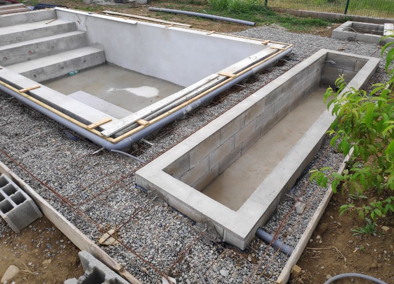

Prépa coulage avec les moyens du bords étant seul et ne voulant pas payer une pompe
Coulage local avec 37° :
Progression local et piscine :
Dans le local avec au fond le bac tampon :
Prépa du mur de soutient escalier :
Prépa et coulage escalier local :

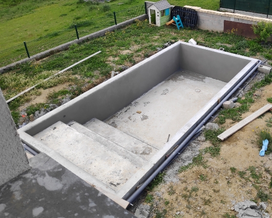

Avancement global piscine :
Détail escalier piscine :
Arase a la lunette optique :

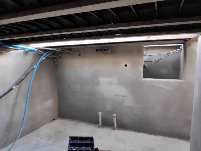

Je devrais couler une partie des plages ce week-end et le PVC armé dans les 2 semaines qui viennent avec la mise en place du local technique.... salut:)

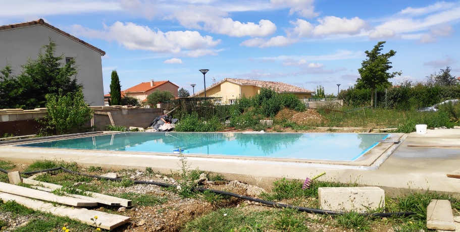

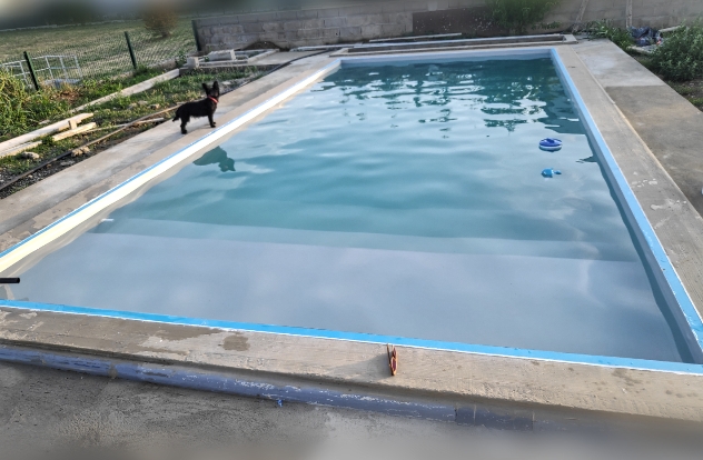

Re: piscine miroir 8X4 - autoconstruction
par zeero79
Mar 20 Aoû 2019 à 22:09
Longtemps que j'avais pas donné de nouvelles donc je vais un peu vous faire patienter car la piscine est en eau mais je vais vous mettre 2/3 photos de la progression chronologiquement sans vous dévoiler le final :twisted: :D
par lynyx77
Mer 21 Aoû 2019 à 10:47
Super boulot!

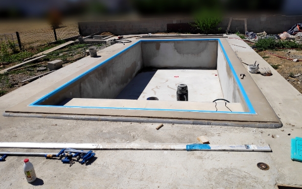

je suis curieux de voir comment tu as réaliser le débordement périphérique, si tu as des photos des la goulotte de débordement et comment tu as géré l'étanchéité?

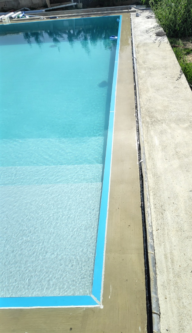

par zeero79
Mer 21 Aoû 2019 à 11:59
Tu l'as devant les yeux :wink:
Sur la dernière photo tu vois le tuyau PVC en limite de débordement qui récupére l'eau.... L'étanchéité est faite avec du Weber tech 824 (le produit marron sur l'arasse)

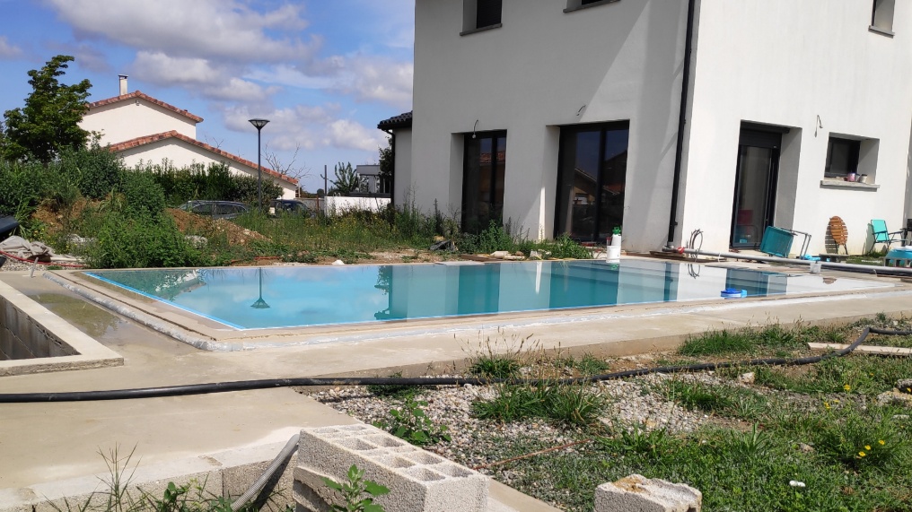

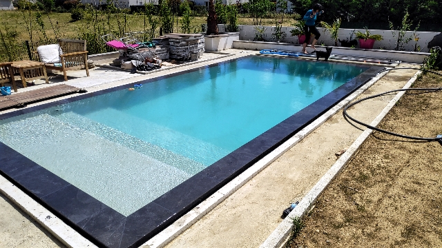

La voici avec la magie du miroir révélée.... salut:)
Piscine mode classique
Piscine en mode miroir

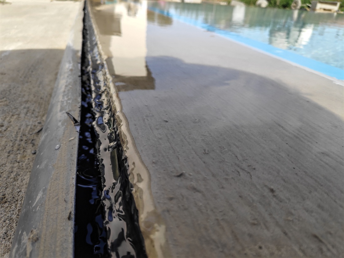

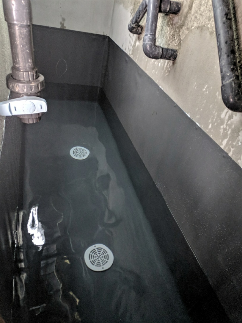

par zeero79
Sam 14 Sep 2019 à 20:32

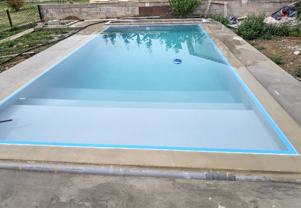

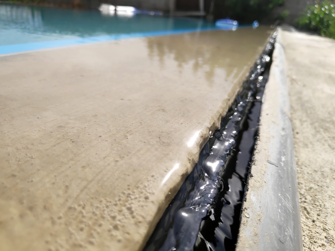

]Détail goulotte avec débit de pompe à 7.5m3 pour 24ml donc si l'arrase est au petit oignons la règle des 3mm par Ml est complètement fausse.
J'ouvrirai la goulotte plus grande dès réception du carrelage
Voici la simulation de la margelle et carrelage

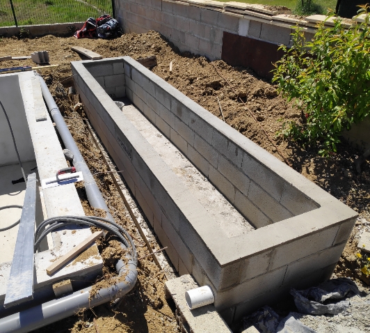

Bac tampon
Vue générale : Ne pas regarder les pourtour car champ de patates

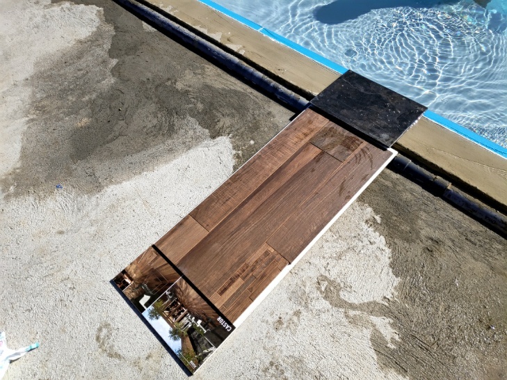

par WandJC
Dim 15 Sep 2019 à 19:31
Elle est magnifique ta piscine, tu pourrais me donner la référence de ton carrelage s’il te plaît merci !!
Je pense que j’ai trouvé :
Aequa Castor
