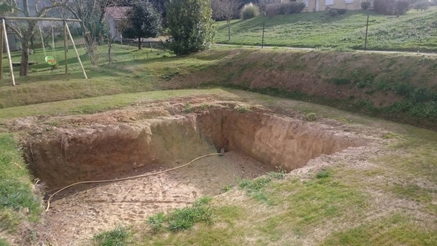

Donc, le terrain, argileux, et naturellement en pente.
Ma technique, bloc à bancher et liner.
Taille du bassin, 4,3 x 3,3 x 1,25

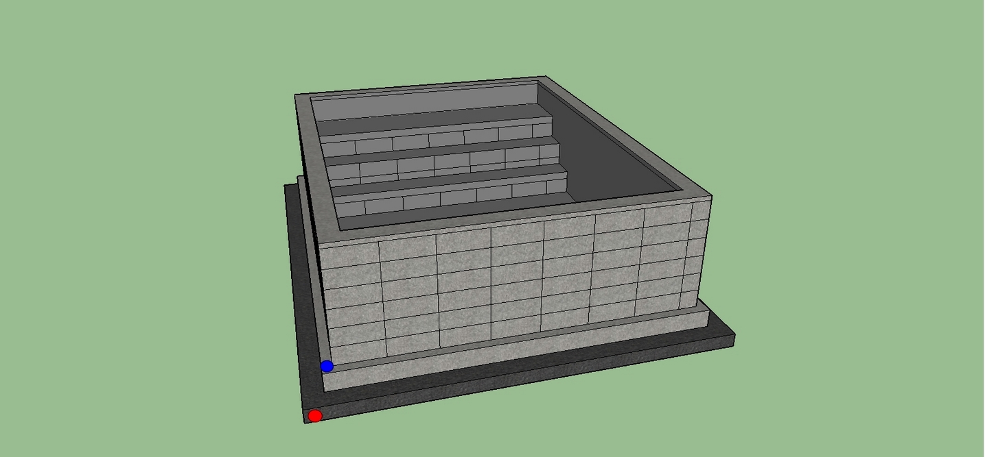

Ci-dessous, une vue d'ensemble.

Maintenant je vais un peu plus rentrer dans les détails de la construction :
- Géotextile
- Gravier 20/40 (avec un drain en diagonale ? ou pas ?) jusqu'à puits de décompression + vide cave
- Polyane
- Coffrage
- Brique de 5
- Treillis soudé ST25C
- Chaînage triangulaire périph + en croix au centre
- 2 fers de 8 de reprise / alvéole
- Béton 350kg/m3 à la bétonnière (4m3) (possible ?)
- Arase mortier avant 1ere rangée bloc
- 2 fers de 8 horizontaux
- Arase mortier 5cm
- Remblai 20/40
Qu'est ce que vous en pensez ?

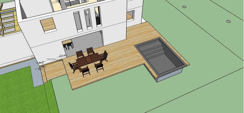

En tout cas joli projet, en perspective tu veux faire ça pour cet été ? Terrasse en bois?

Pour la terrasse, en bois j'aimerais bien mais sous condition, il faut vraiment que je trouve du bon bois, à voir, mais ce sera un peu plus tard, peut-être septembre, après avoir je l'espère profité de la piscine juillet/août.

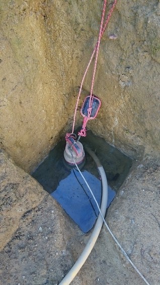

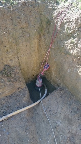

La partie terrassement a été réalisée il y a 5 mois (j'espère que ce n'est pas un problème ?..), où du moins, le gros du travail, après la première pluie j'ai rapidement acheté une pompe vide cave !
Prochaine étape, toute bien mettre de niveau et mettre en place le puits de décompression à l'aide d'un regard béton en 30x30 ou plus gros et de rehausses.

le puits de décompression je te le conseille, pas de drain en diagonale mais juste périphérique venant s'écouler dans un tuyau de diamètre 32 ou + placé 40 à 50cm plus bas que le drain ( pour la pompe vide cave) ... ensuite du concassé sur 10 à 15 cm me semble bien aussi pour drainer l'eau sous la dalle et mieux gérer la nappe phréatique si elle existe. moi j'ai mis de la diorite un produit spécial drainage. bon courage pour la suite. :wink:

j'insisterai juste sur le fait de descendre le puits 40 cm sous les drains... parce que la pompe de relevage va devoir travailler avec un flotteur ( il y'a des pompes qui n'en ont pas c'est vrai...) et pour que l'eau soit évacuée avant qu'elle arrive au niveau de la dalle il faut que la pompe soit placée assez profondément pour que le flotteur la déclenche au bon moment. :idea:

Si je mets du roulé sous la dalle, du coup je peux m'abstenir de passer la plaque vibrante ? Où la plaque sert aussi a bien calé le 20/40 dans la terre, qui ne sera peut-être pas bien "dure" ?
Apres un peu plus technique (argile), j'ai pu voir qu'il fallait faire en sorte de pomper les eaux d'infiltration mais aussi faire attention à ne pas non plus totalement assécher la terre sous la piscine car avec l'argile le plus dangereux c'est le moment où la terre sèche..
Même peut-être mettre un peu d'eau en été ..
Ca vous parle ?

Tu ne pompe que lorsque tu veut vider la piscine afin d'éviter tout risque.
Au quotidien tu n'aura pas à t'en occuper, les forces exercer par l'eau dans la piscine et celle sous la piscine "s'annulent".

Dans mon cas, terrain argileux et en "pente" (en réalité il est naturellement en pente mais j'ai fait en sorte que pour ma parcelle il soit plat, donc lorsqu'il pleut l'eau reste, même si je vais mettre en place un fossé en pente).
Donc en gros il y a des chances que ma piscine capte des eaux de ruissellement donc il faudra bien l'évacuer..
En ce moment il fait un temps magnifique m'ai tous les deux jours je sort bien 20/30L d'eau.
