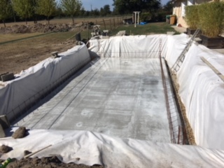

Bonsoir a tous, je suis entrain de construire une piscine de 10x4x1.5, j'ai coulé la dalle avec du béton autoplaçant de 20cm d'épaisseur il y a 4 jours. Ma question est dans combien de temps je peux commencer a monter les premiers rangs de bloc a bancher et dans mes blocs de 25 de largeur combien de fer horizontaux je dois mettre.
Merci de vos réponse. Cédric

Normalement une chape c’est 21 jours mais bon tu peux commencer avant je pense
Il faut que tu mette 2 fers horizontaux :x
Voilà bon courage fais nous des photos
