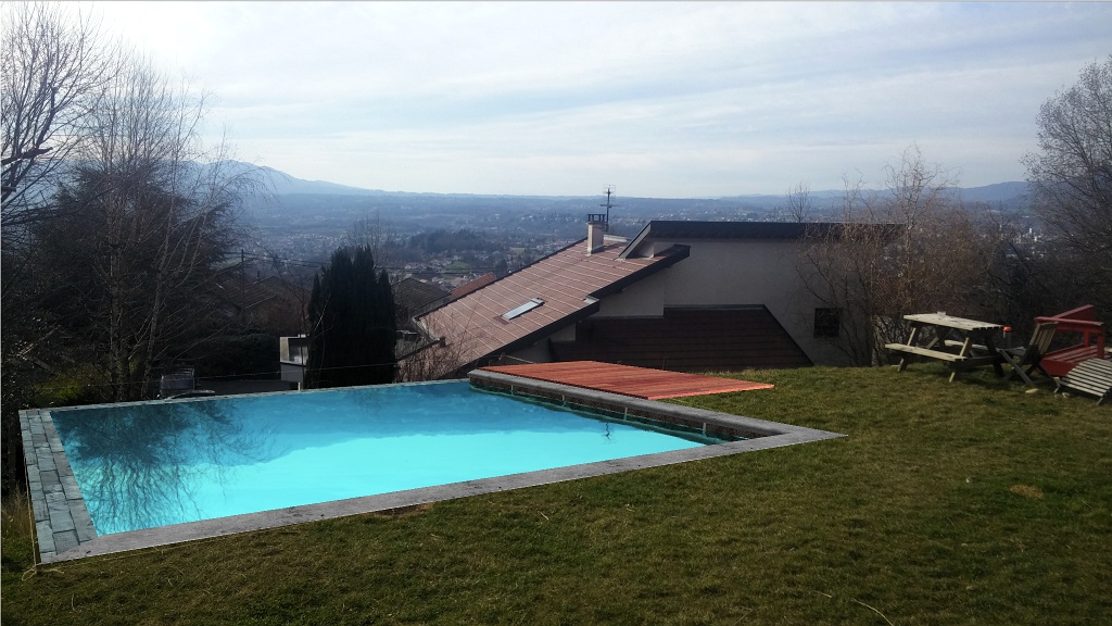

PS Il faut que je vous fasse une représentation du bac et des cascades escalier
vue débordement ousest.jpg (237.13 Kio) Vu 6537 fois

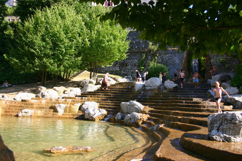

A vrai dire ce n'est pas que pour mes filles, l'idée est de vraiment paysager cette pataugeoire pour en faire un coin sympa dans le bas du jardin plutôt que de faire un grand "caniveau" difficile d'accès dans ma pente.
Voila l'esprit de ce que l'on veut faire :Image
Je sais bien que c'est beaucoup d'emmerdes en plus mais le débordement nous est en quelque sorte imposé par le terrain donc on essaye de faire aux mieux.
