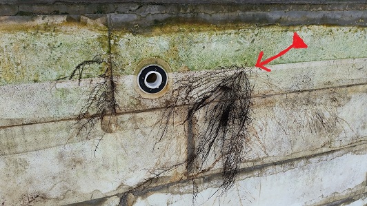

Voici mon souci, j'ai enlevé mon ancien liner 75/100 qui avait 10ans et j'ai fais connaissance avec des racines qui ce sont infiltrées derrières celui ci :(
La piscine est en agglo polyester avec béton couler dedans.
Les racines sont passées par le mur de toute pare.
J'ai une haie cyprès de leylandii qui ce trouve à 3metres du mur de la piscine. Impossible de la virer car haie mitoyenne.
Impossible également de venir creuser à l’extérieur du mur car aucun passage possible d'engin donc j'aimerais connaitre quel enduit ou colle je pourrais mettre pour effectuer une imperméabilisation totale de la surface du mur pour éviter à d'autres racines de revenir à l’intérieur dans le futur..
Je précise que je vais remettre une feutrine et un un liner armé par la suite.
Merci de votre aide.

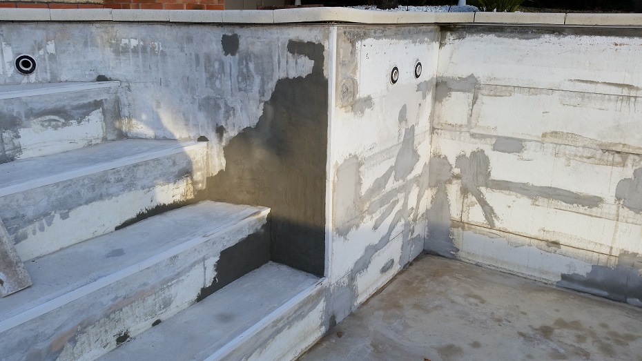

J'ai également fini de nettoyer les murs et d’enduire la ou les racines sortaient. Je joins une photo.
Sinon vous avez fait du beau travail. Avec quoi avec vous coller votre feutrine sur le mur et ou l'avez vous trouvez ? Merci de vos réponses.
