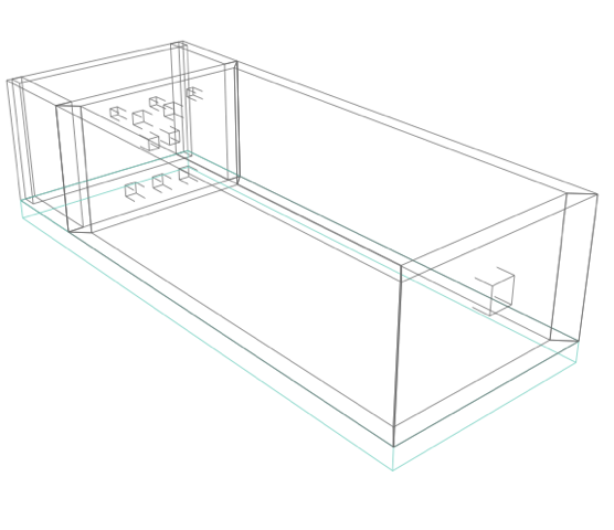

Je vous présente mon projet:
Spa de nage en béton avec mosaïque de 4,6m x 2,15m
Profondeur 1m40
Isolation sur la totalité du spa
Local technique collé au bassin
32 buses d'air au sol
4 buses de nage à contre courant
1 bonde de fond
2 buses de refoulement
1 skimmer
1 prise balais
4 prises de réserve pour 2 fauteuils immergés (2 air blower et 2 eau massage)
Traitement brome automatique
Regulation ph auto
Chauffage électrique 4kw et reserve pour pompe à chaleur
Filtration Triton 2 avec pompe Superpump sur variateur
2 Blowers
2 pompes NCC
Le tout géré par automate Schneider et écran tactile Magelis
La couverture sera en profilés aluminium de chez NORCAN pour ensuite recevoir une terrasse en bois composite Geolam.Le tout isolé avec du roofmate de 80mm

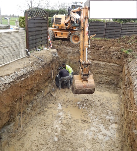

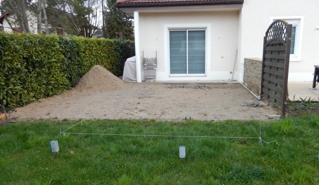

avant
debut

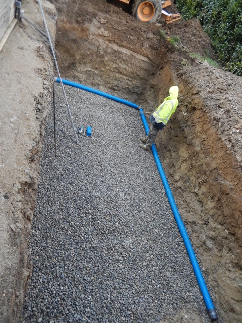

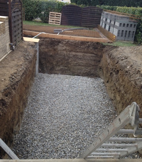

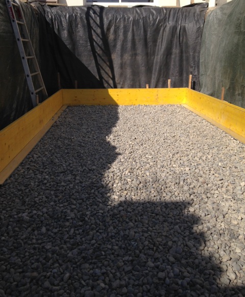

le drain qui rejoint un puit de 3m de profondeur
pose du drain
recouvrement
recouvrement du drain

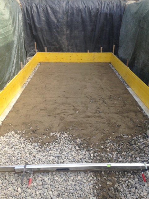

pose du coffrage peripherique
coffrage

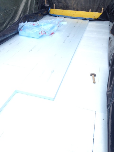

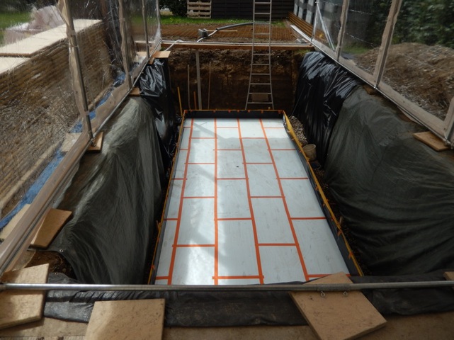

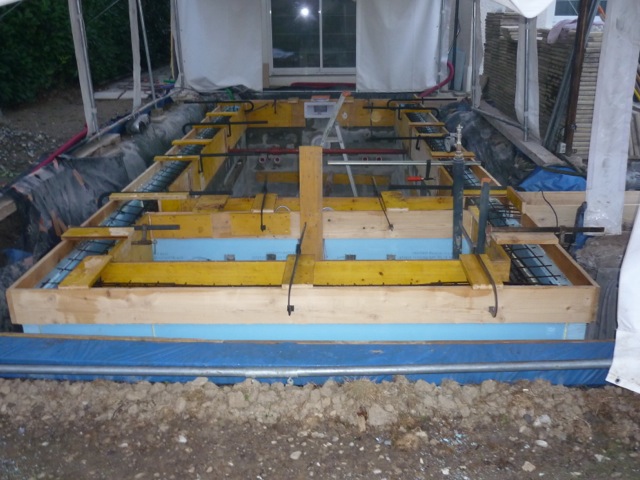

lit de sable + ciment pour caller l'isolation
pose de 2 couches croisées de Styrofoam 200 de 50 R=1.5
isolation
installation d'une tente pour le reste des travaux (au sec)
Modifié en dernier par arno5074 le Jeu 07 Juil 2016 à 19:09, modifié 1 fois.
Re: Spa de nage en auto-construction
par arno5074
Lun 04 Juil 2016 à 12:23

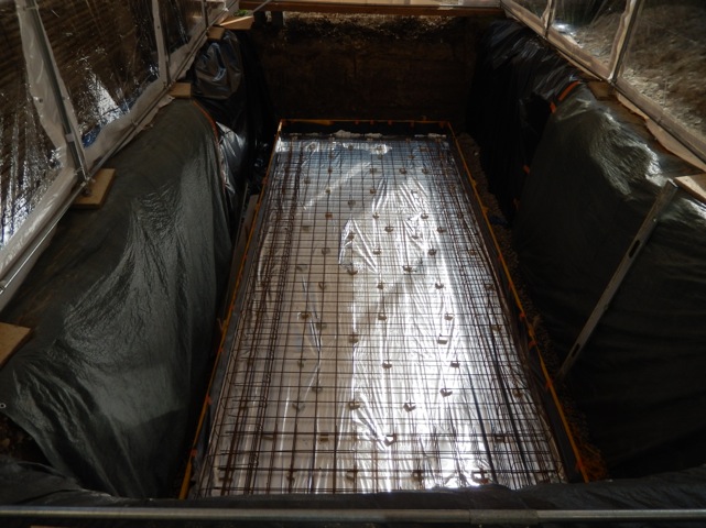

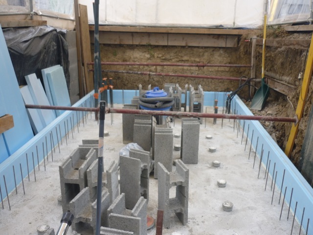

pose de 2 couches de ST25 et équerres sur les 2 couches
pose de semelle de 35x15 en périphérie pour écarter les 2 couche de ST25

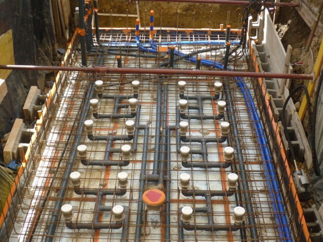

ferraillage
25 cm de béton BPS 30/37 en S4
une fois décoffré, pose de roofmate de 100 R=3.45 en périphérie, qui rejoint le Styrofoam de dessous pour éviter les ponts thermiques.

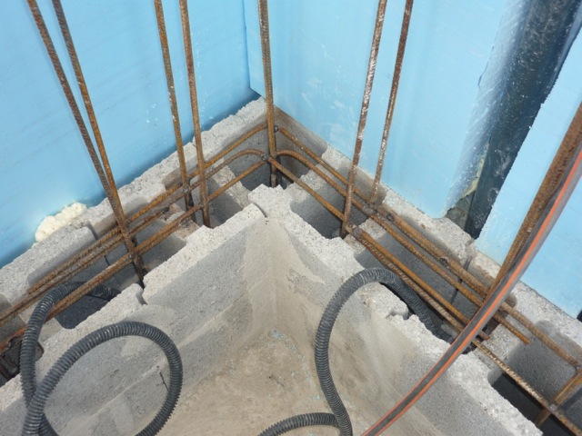

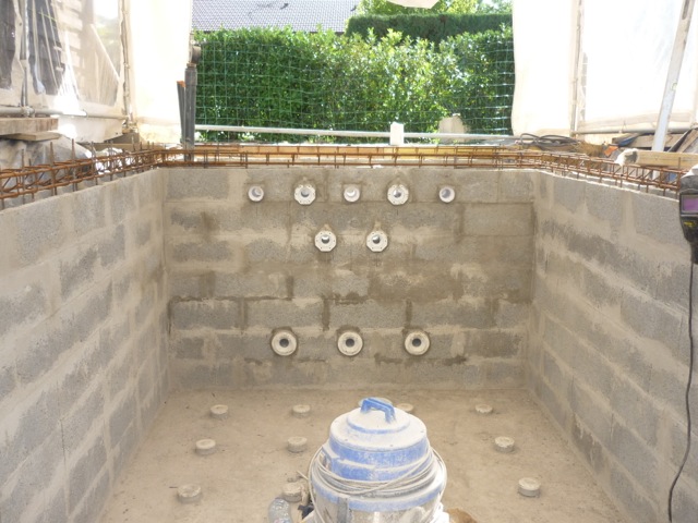

par arno5074
Lun 04 Juil 2016 à 12:39

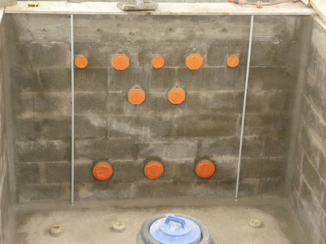

Pose de 3 équerres par angles à tous les étages
Pose des pièces à sceller , préalablement sablé avec parex lanko 533
[b]extrait de l'avis technique:[/b]
Afin de renforcer l’adhérence entre l’organe traversant et le mortier de scellement, on applique sur la pièce et son raccordement, une couche de 533 UTAREP H 80 F que l’on vient sabler à refus avec une charge de granulométrie d’environ 0,5/1,2 mm.
L’organe traversant est scellé par remplissage de la réservation avec un mortier 700 CLAVEXPRESS ou 705 CLAVEX+ pour les pièces plus volumineuses
Toutes les pièces sont scellés avec Parexlanko 700 Clavexpress
par arno5074
Lun 04 Juil 2016 à 12:48

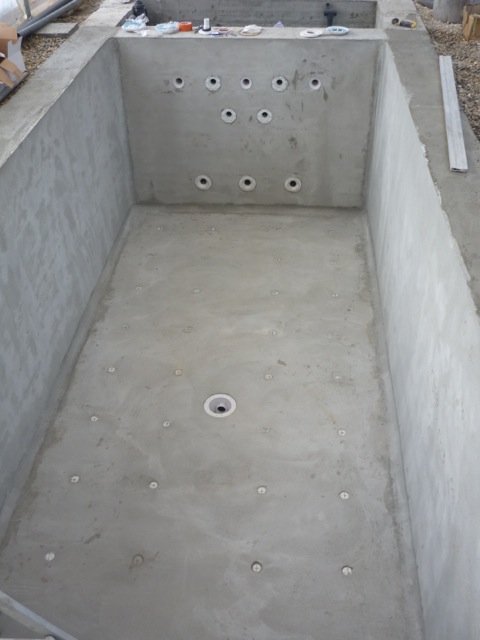

coullage des murs avec le chainage en même temps
Beton BPS 30/37 en S4 vibré

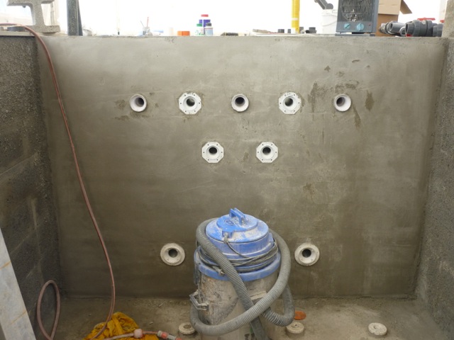

Gorges réalisées avec Parexlanko 731 Lankorep Structure
Pose de tube de 20 électrique pour guider le crépissage
crépissage avec Parexlanko 221
1ere passe avec lanko latex avec Tyrol
2eme passe lissage

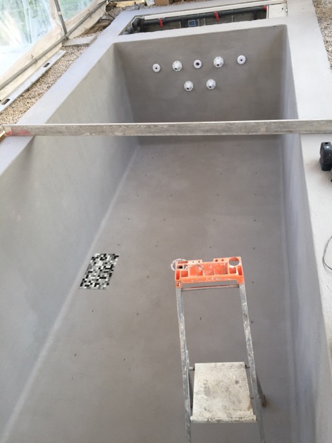

Chappe en Parexlanko 221
Préparation de touts les points singuliers avec Bandes RM 1ère couche lanko 588
Pour passer ensuite 2 autres couches

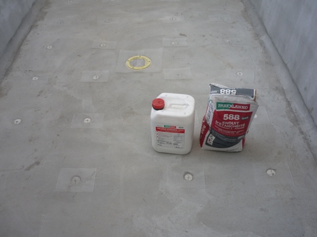

par arno5074
Mar 05 Juil 2016 à 14:22
Merci,

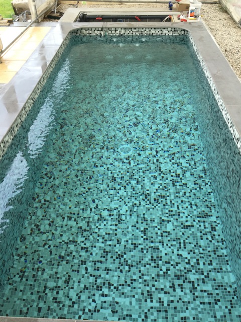

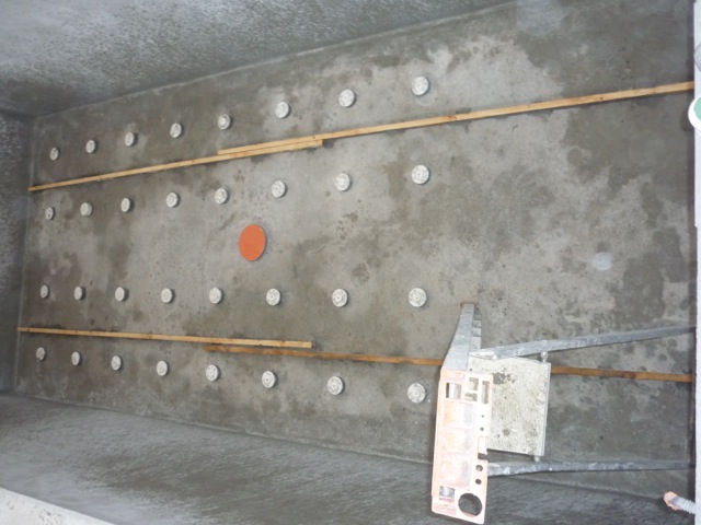

Résultat après 3 couches de Lanko 588,
des vis font les réservation pour les buses d'air qui seront cachées dans les joints

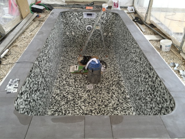

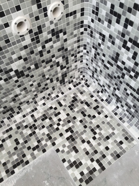

Pose des emaux de verre ezarri
Colle epoxy Parexlanko 549 (perfect color)
Joint epoxy Parexlanko 549
Trés bon produit que se soit pour coller ou jointer
Pose des margelles céramique de chez Marschalls
colle 5024 de Parexlanko

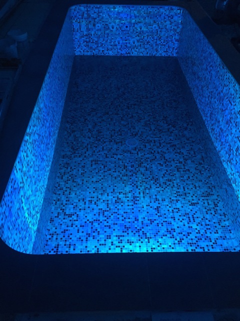

Photo de nuit avec le spot RGB bleu
mise en eau.

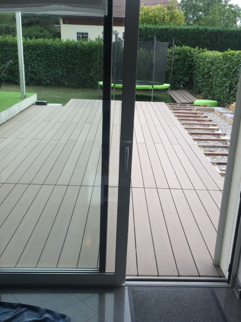

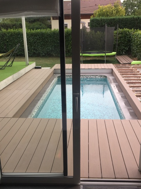

fabrication terrasse en lames composites
