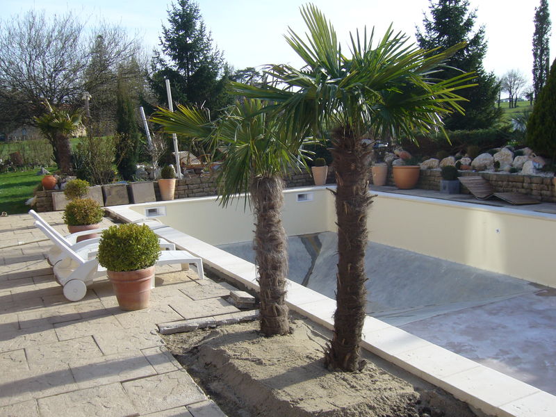

Bonjour Sylsub , lorsque mon pisciniste a posé mon pvc armé ,je lui ai demandé de faire un ragreage au niveau du petit bain car le fond presentait de petites irégularités ( je le voyais tres bien de nuit avec les projecteurs sur mon ancien liner )
Il a donc fait un ragréage tres tres liquide uniquement sur la partie plane (produit de couleur un peu rouge ) et a posé le pvc armé 24h apres . Au niveau de la fosse les pentes etaient bien uniformes juste 2 ou 3 petits trous a reprendre , a present de nuit le fond est nickel (meme de jour :wink: )
on voit ici le ragréage (rougeatre) du petit bain
