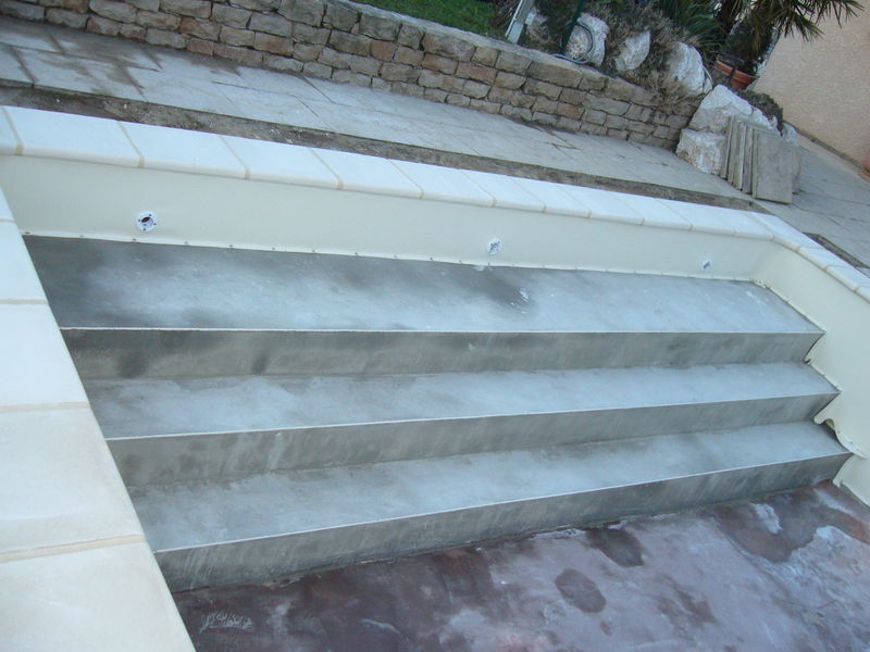

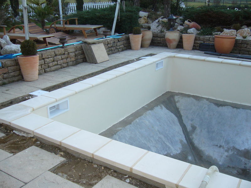

Bonjour chacha ,Avant de le souder, mon pisciniste a splité le pvc armé au niveau de l'arrase pour la partie haute et également en partie basse des murs de ce fait il est tres bien tendu verticalement et suit parfaitement l'arrondi des murs , idem au niveau des escaliers ,il ne presente aucun pli et épouse parfaitement les angles (pourvu que ça dure )( les piscinistes étaient 3 pour la pose )Avant avec mon ancien liner j'avais toujours de l'eau qui s'infiltrait au niveau des angles et surtout en partie basse vers le safty (on n'arrivait quasiment plus a poser le pied sur la marche du safety tellement que le liner etait tendu et arrondi a ce niveau (bon il avait 18 ans :!: :!: ).
Quelque photos prises lors de la pose .

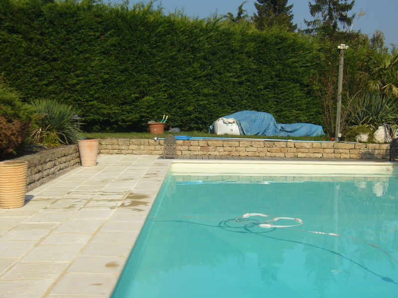

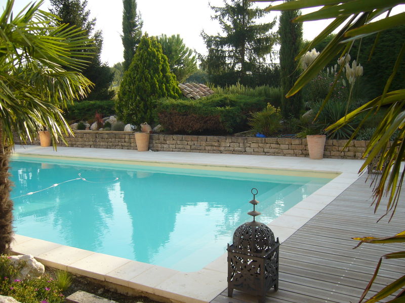

Bonjour Gwen68 ,effectivement suite a la renovation de la piscine ,il a fallu que j'attaque la renovation des plages .J'ai enlevé mes anciennes dalles qui étaient posées sur lit de sable et à présent les nouvelles sont posées sur dalle béton ,le tout aligné avec les margelles .J'ai commencé par les 3 petits cotés de la piscine ,soit 45m2 ,il me reste le plus gros a faire la terrasse devant la maison ,environ 80m2.Coté escalier piscine ,j'ai fait une petite plage en IPE , c'est tres agreable sous les pieds et en plus ça contraste avec les dalles claires .
Voila Gwen68 ça avance doucement mais surement .
