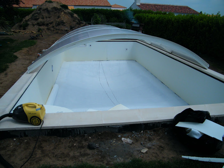

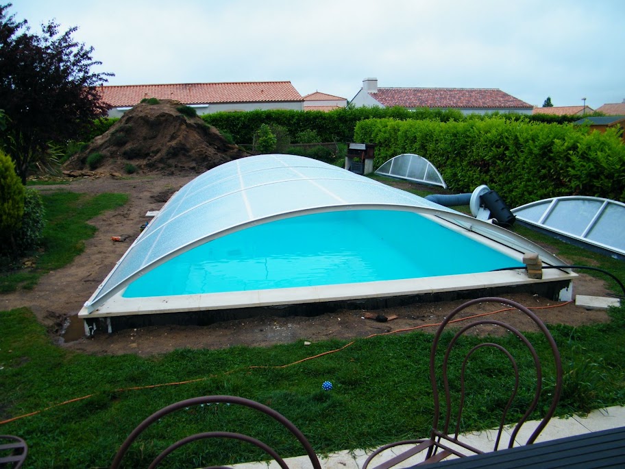

depuis le 7 avril le chantier a bien avancé
aujourd'hui le liner a été posé, l'abri monté et . le remplissage en cours !
les images viennent demain.

pour le liner qu'avez vous utilisez comme aspirateur car nous devons remettre notre liner car il a beaucoup de plis suite a une remontée d'eau et j'ai cherché a louer un aspirateur mais personne le fait dans ma région
merci

@misspittbull, tu as posé toi même le liner ou c'est Magiline qui l'a fait? Car c'est normalement eux qui ramènent un aspirateur, et un gros.
par misspittbull
Mar 26 Mai 2009 à 14:24
c'est magiline qui l'a fait mais vu que le sous traitant n'existe plus on voudrait pouvoir le remettre nous
par knight45
Mar 26 Mai 2009 à 17:41
Ok, si ça peut t'aider, le jour où Magiline va poser notre liner ( avant samedi ), je prendrai des photos, et l'aspirateur ( peut être marque etc. si c'est marqué dessus ) avec pour que tu ais une idée.
Sinon il faut juste un aspirateur qui ait le bon diamètre au bout du tuyau et plutôt puissant non?

pour l'aspirateur, c'est en faite un module de séchoir a grain ! tres bruyant. visible sur la photo du remplissage.a gauche au fond
pour misspittbull contacte le sav magiline qui pourront te diriger vers quelqu'un de compétent.
et aujourd'hui fin du remplissage eau à 21 °.
demain branchement filtration, electrolyse et pompe a chaleur.
une question savez vous ou acheter du sel (250 KG) à bon prix ?
