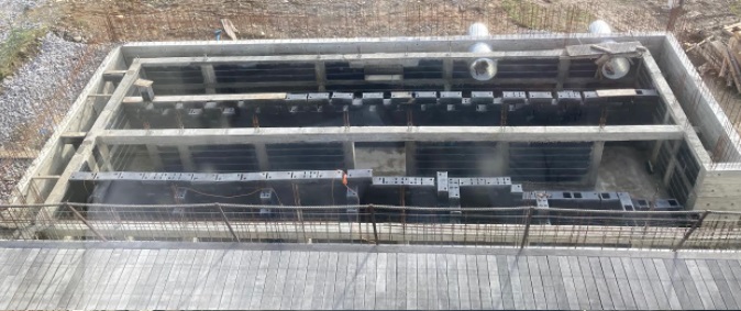

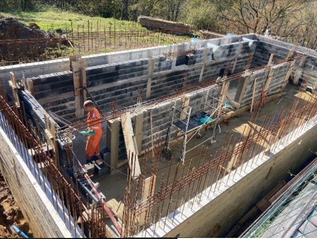

sur le mur intérieur coté terrasse j'avais prévu de mettre des parpaings entre les piliers et de faire une ceinture...
Après réflexion je pense maintenant ne plus mettre de parpaings mais juste prolonger les piliers a la bonne hauteur et couler une poutre de 20 ou 30 cm de haut sur laquelle sera posé le bacacier....
chaque poteau peut théoriquement reprendre 29 tonnes en plus je suis a 30 cm du mur extéreiur banché ........ je pense que ça va le faire ... qu'en pensez vous .?
Lun 16 Nov 2020 à 11:21
Ch'ui pas expert, m'est avis que ça devrait le faire (c'est un blockhaus), sauf si tu veux faire passer des poids lourds sur ta terrasse. ;)

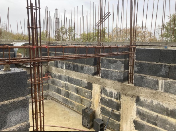

par Alex64
Lun 23 Nov 2020 à 09:24
Bonjour a tous,
Ce week-end, on a fait le ferraillage du mur de refend.
On a coulé les poteaux. on a aussi fait les poteaux sur le mur intérieur...
environ 1m3 mixé .... !
J'ai mis des barres de 16 sur les 3 linteaux ... ça va être du solide !

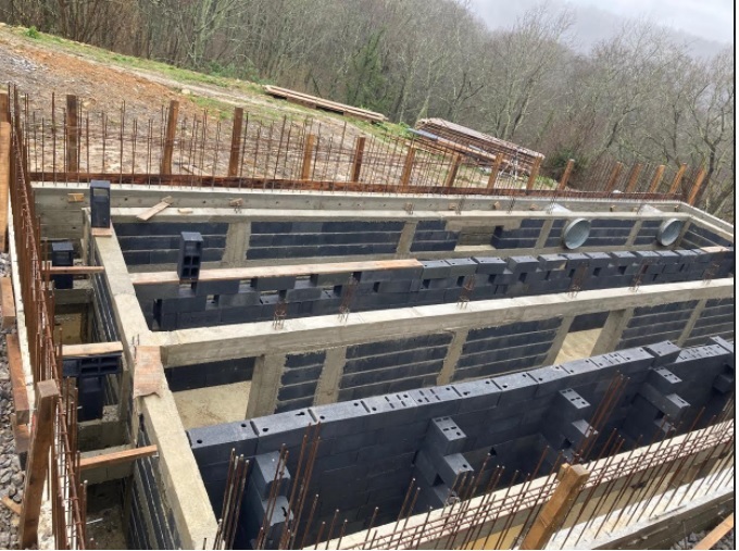

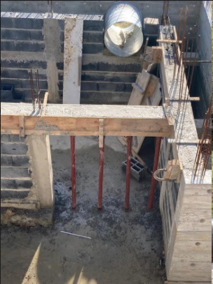

par Alex64

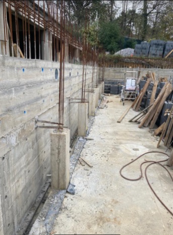

Dim 29 Nov 2020 à 20:38

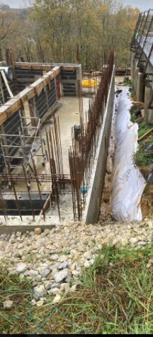

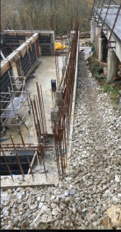

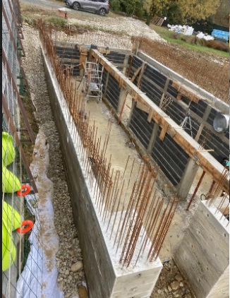

Bonjour a tous,
avancée du week end:
mur de refend terminé et poteaux sur le coté également.
poutre 3.jpg (65.65 Kio) Vu 8597 fois
poutre 2.jpg (52.37 Kio) Vu 8597 fois

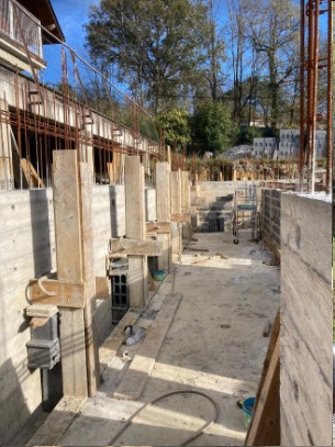

par Alex64
Ven 11 Déc 2020 à 16:07

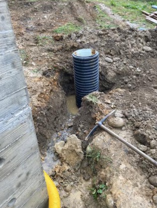

bonjour a tous,

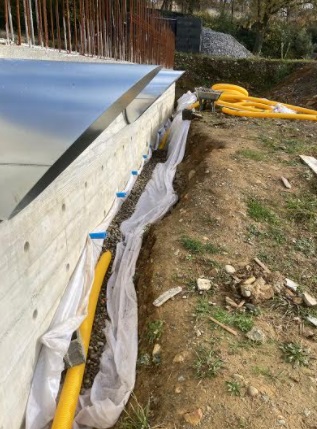

pas mal de temps passé a faire les drains / remblais ces 15 derniers jours

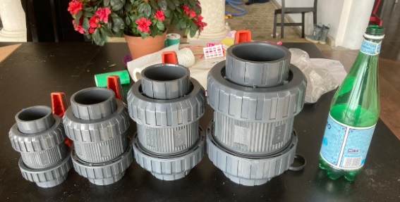

j'ai reçu une partie de mes vannes...
taille dans l'ordre 50 - 63 - 75 - 90
la 90 est assez impressionnante !!
je mets 50 pour tous les trucs genre prise balais, robot etc ...
63 pour bypass pompe a chaleur / eletrolyseur
75 pour arrivée et départ pompe - filtre
90 pour la NCC

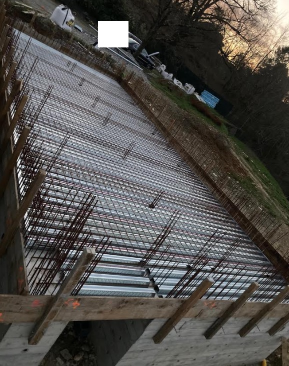

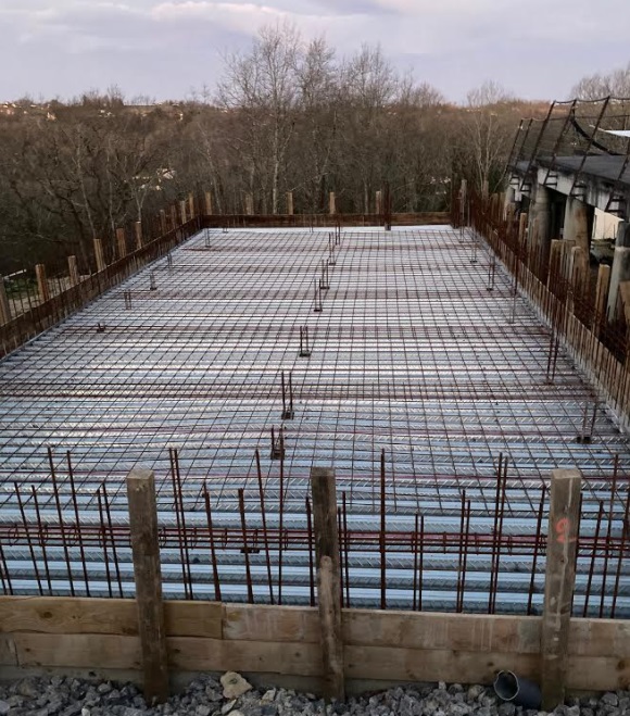

Bonjour a tous,
Je suis en vacances les 2 semaines prochaines.
Au programme: pose du bacacier + ferraillage de la dalle.
j'espere pouvoir couler dans la foulée.
J'ai mis 2 lignes de parpaings pour soutenir le bacacier (normalement ça se fait avec des étais mais j'en ai pas assez !)

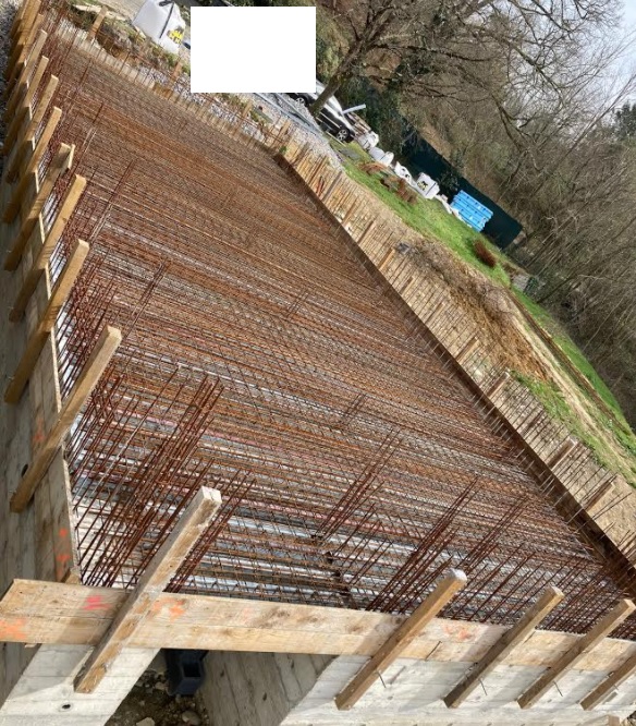

Lun 22 Fév 2021 à 14:32

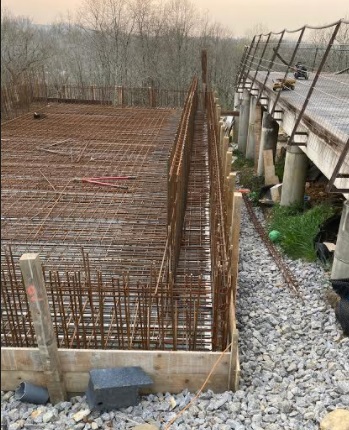

Bonjour a tous,

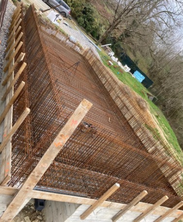

pendant les vacances, mise en place du bacacier + ferraillage.
Il me reste encore pas mal de ferraillage + mettre en place les pièces a sceller avant coulage.

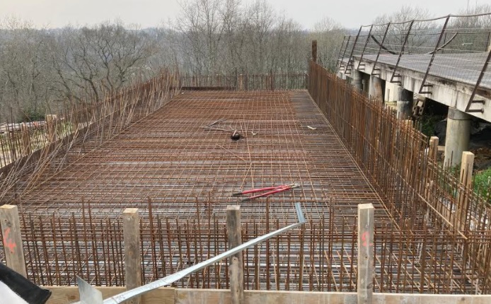

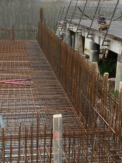

par Alex64
Lun 22 Fév 2021 à 14:40
ferraillage dalle.
En tout:
Un fer de 16 en fond de nervure bacacier
premier treillis ST25C
Poutres carré 9x9 T12 (73 en tout)
second treillis ST25C
par Alex64

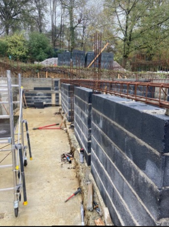

par Alex64
Jeu 04 Mar 2021 à 09:54
Merci Laroche pour les conseils !
Hier j'avais posé ma journée.... j'ai eu le temps juste de monter un mur alors que je m’étais fixé comme objectif d'en monter 2 ... j'ai l'impression de bosser sur un blockhaus ...

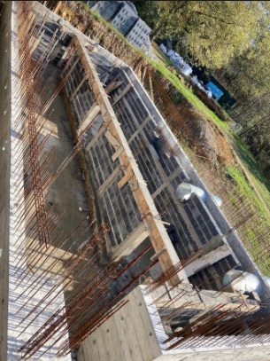

Lun 08 Mar 2021 à 10:12
Avancée du week end: 3 murs faits !
Lun 08 Mar 2021 à 11:28
M'est avis que ça doit pouvoir résister à une bombe nucléaire ;) :lol:
