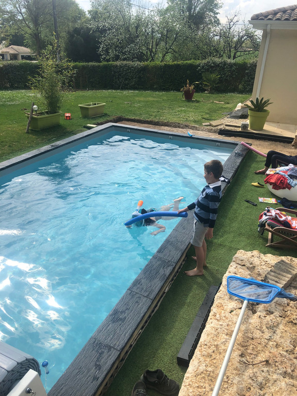

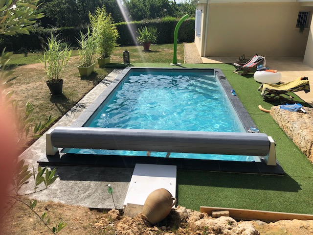

Salut à tous, première baignade hier, eau à 21°, ça pique un peu mais ça fait plaisir.
J' ai également monté un douche formidra, pour l' instant sur une plaque béton, par la suite elle sera intégrée a la terrasse.

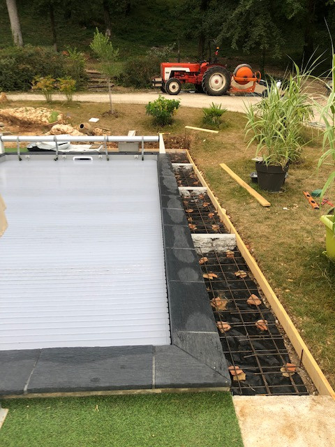

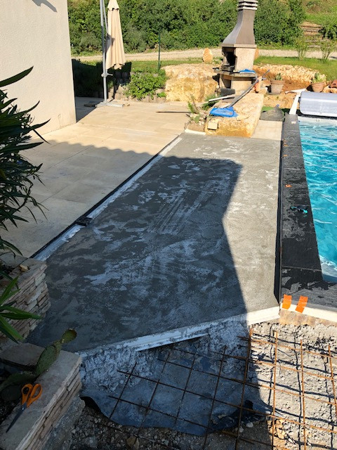

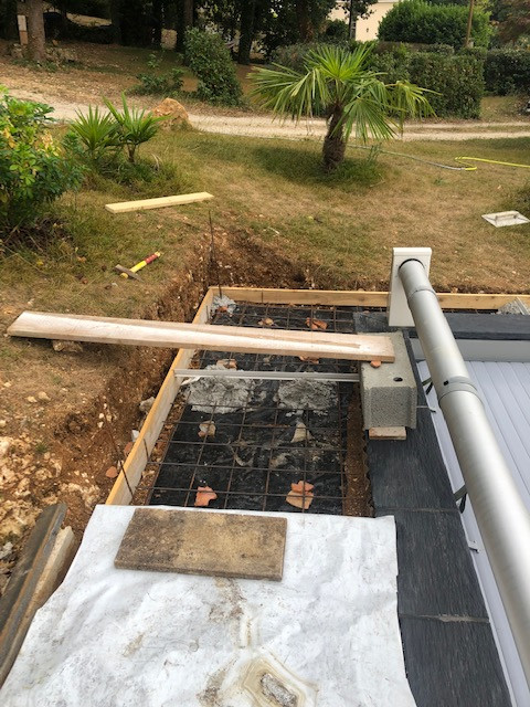

Bon j' ai réussi a couler une première partie de terrasse.
J' ai posé un couche de styrodur allant de mes tôles galva aux margelles afin de faire une sorte de joint de dilatation que je re coupperais au cutter avant de poser les dalles.
j' ai arrêter au bout de mon rocher car je suis en attente des boites des jonction de mes caniveaux à fentes.

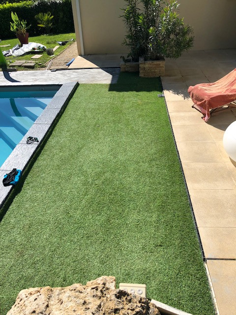

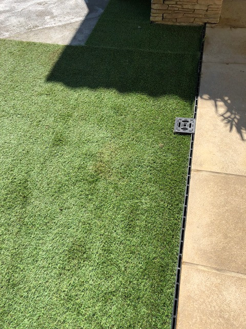

Bon, ça y est, les terrasses sont coulées.
J' ai un peu galérer avec les caniveaux a fentes, notamment sur les emboitement avec les boites de regards.
Il a fallut que je colle tout la longueur a chaque intersections pour ne pas que ça bouge et surtout qu' il n' y ai pas de fuites.
Bon pour l' instant je ne pose pas de dallage, j' ai reposé mon gazon synthétique donc je pourra encore ouvrir les couvercles pour vérifier tous les collages.

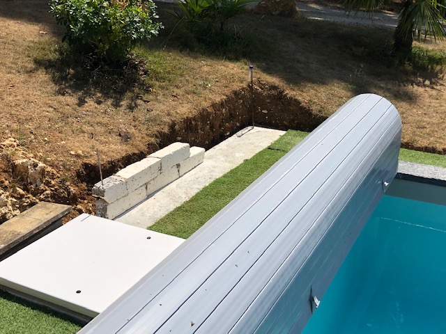

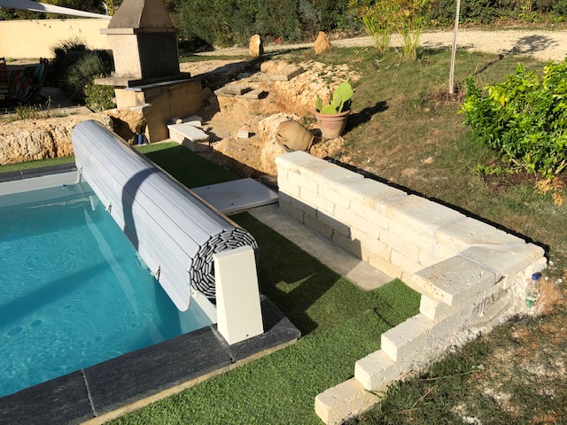

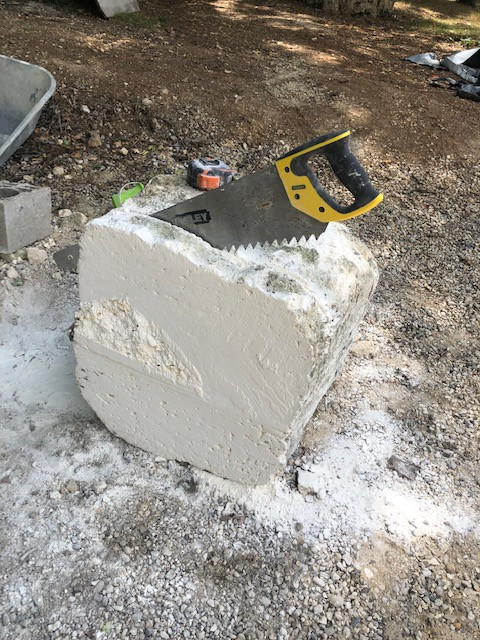

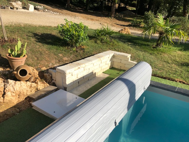

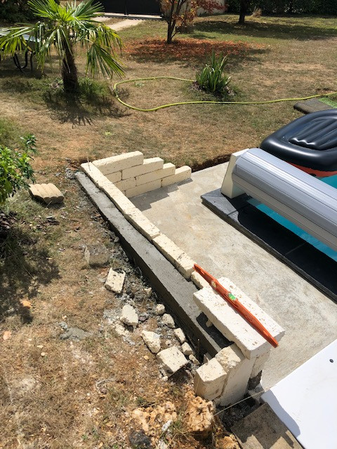

Salut a tous, comme ça faisait longtemps que je n' avais pas fait de maçonnerie :D j' ai remis ça ce week-end.
Au lieu de monter mon petit muret en parpaing je me suis lancer dans la pierre de taille. J' avais dans mon bois 2 grosses pierres coquillères énormes ( que j' ai sorties au tracteur ) que j' ai donc découpées pour faire des blocs d' environ 30x10x10, percés a chaque bout pour laisser passé un ferraille prise dans mon béton....
je vais hydrofuger la semaine prochaine.
de l' autre côté du GS14, je commence un escalier également en pierre, la première marche est posée, ancien manteau de cheminée
