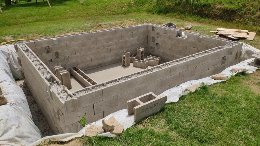

Lol oui c'est moi avec de la récup d'un tour de lit :) Je savais qu'il ne fallait pas le jeter..

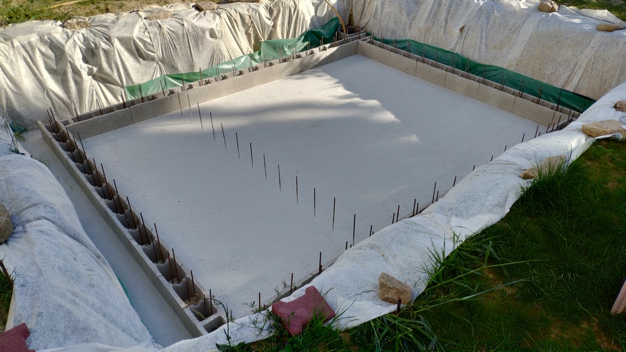

Concernant la dalle, j'ai vu le commercial et mon voisin qui est maçon, ça peut servir !
Donc, le commercial pour lui c'est normal (c'était à prévoir ça) et il ne faisait pas super pro/compétent..
Pour mon voisin, cette entreprise n'a pas la bonne formule c'est pour ça qu'il y a beaucoup de laitance mais selon lui il n'y a pas de problème concernant la dalle en elle même, juste plus de travail à bien nettoyer.
Donc, j'ai bien nettoyé sous les blocs, jusqu'à la dalle le reste on verra après.
Par contre j'ai un coin de la piscine qui est 1cm plus bas que les 3autres (merci le laser du maçon à 800e :) )
(et merci le mélange de qualité...).
Donc il m'a dit de bâtir le premier rang, ce que je vais faire si ma bétonnière démarre aujourd'hui !
Dans tous les cas (sol parfaitement plat) il conseille de toujours bâtir le premier rang pour être tranquille quand on rempli les blocs.

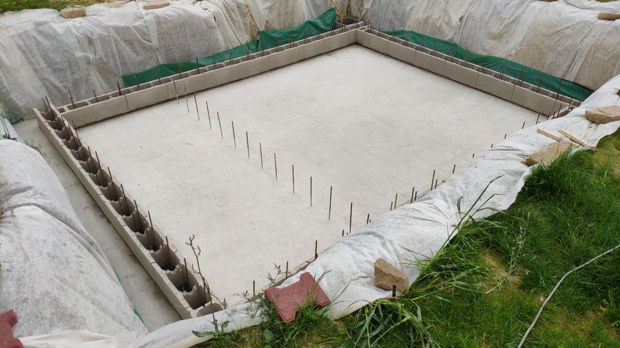

Hier j'ai tout tracé, posé le premier rang à sec, fais des repères et découpé les 4blocs pour tomber juste.
J'ai aussi démonté le carbu et la partie piston à 23h, super, ce matin 6h, réveil du bébé, on est bien !

Impec, la bétonnière a bien démarré !
Merci au voisin maçon qui m'a prêté une règle de 4m.
Pas évident de sceller les blocs rapidement quand c'est une première fois, mais ça se fait ! C'est quand même du taff, surtout en plein soleil, je suis noir.
En tout cas tout est enfin de niveau, ça c'est vraiment cool !

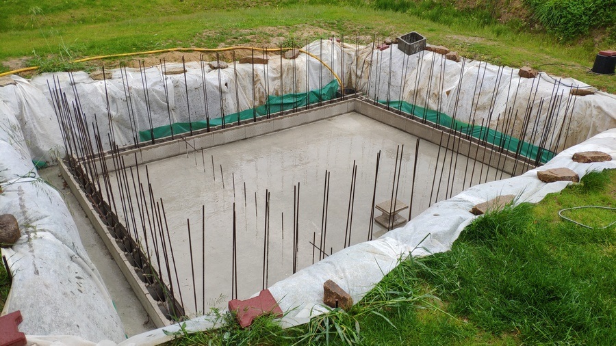

Re: Autoconstruction piscine bancher / liner 4,3 x 3,3 (argi
par Julien81
Ven 17 Mai 2019 à 20:30

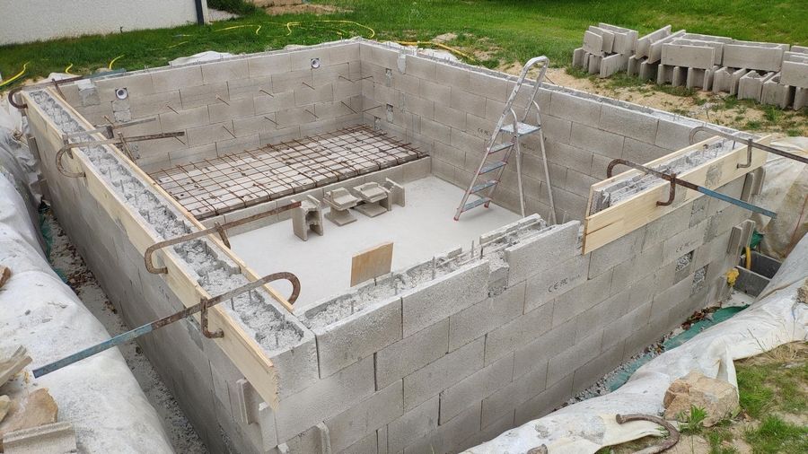

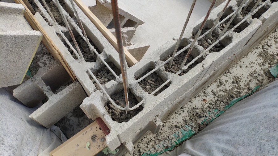

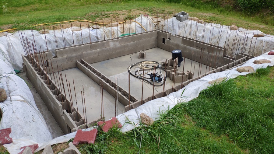

Ca prend du temps ces ferrailles !
par Julien81
Dim 19 Mai 2019 à 20:14
Malgré la pluie on avance.
par Julien81
Jeu 06 Juin 2019 à 20:40

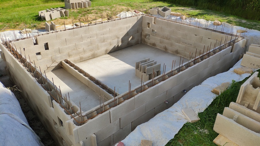

Coulage effectué à deux en une journée tranquillement.
par Julien81
Jeu 06 Juin 2019 à 20:42

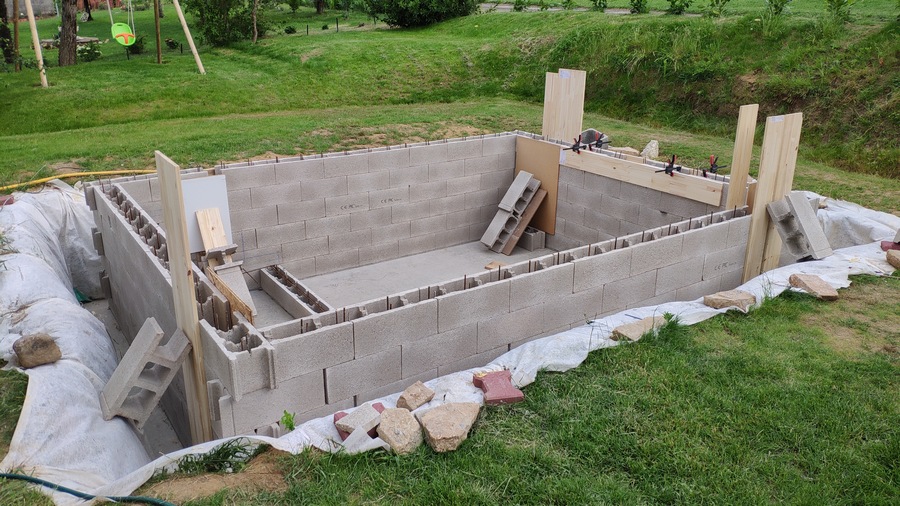

Deux rangées de plus.

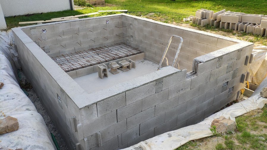

Ven 07 Juin 2019 à 06:29
Pour quelle raison y-a-t-il des trous ? :roll:
par Julien81
Ven 07 Juin 2019 à 20:35
Salut, parce que je ne voulais pas mettre des petits bouts de parpaing. Donc coffrages.
par Julien81
Ven 07 Juin 2019 à 20:42

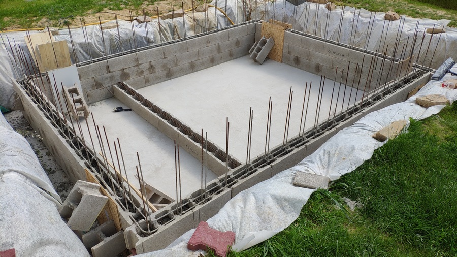

6 blocs, plus que 3cm d'arase.

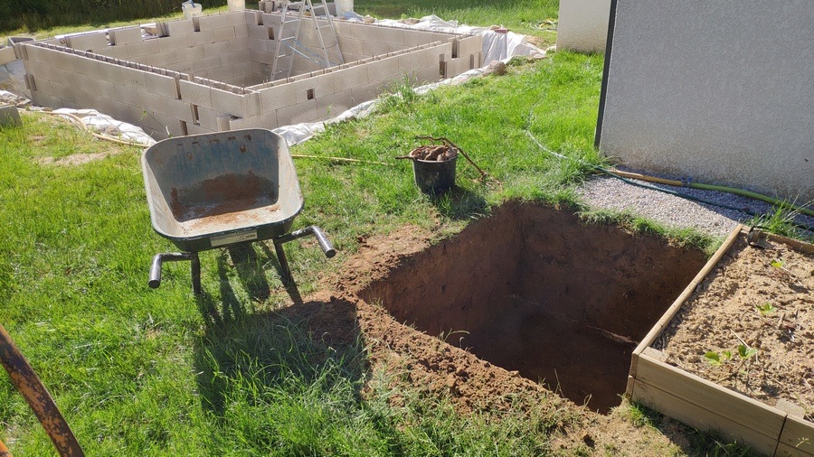

par Julien81
Sam 15 Juin 2019 à 08:05

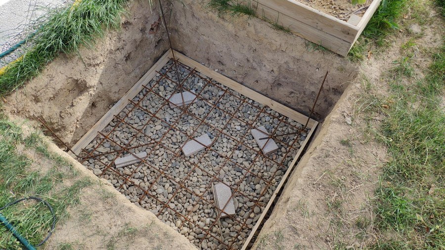

Trou du local technique semi-enterré
par Julien81
Sam 15 Juin 2019 à 08:09
Coffrage murs

Décoffrage murs

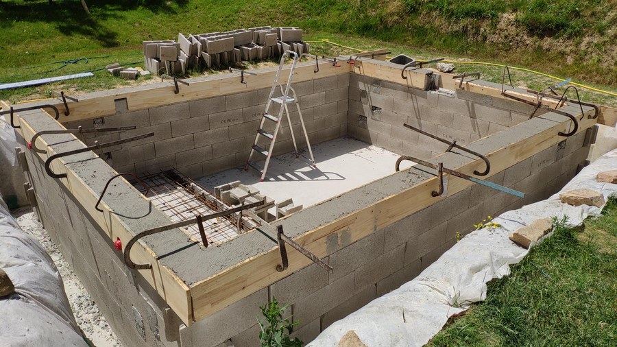

Dim 14 Juil 2019 à 11:04
Désolé pour le retard ! Trop de taff en ce moment ! Mais on a bien avancé :))
par Julien81
Dim 14 Juil 2019 à 11:06

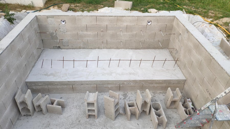

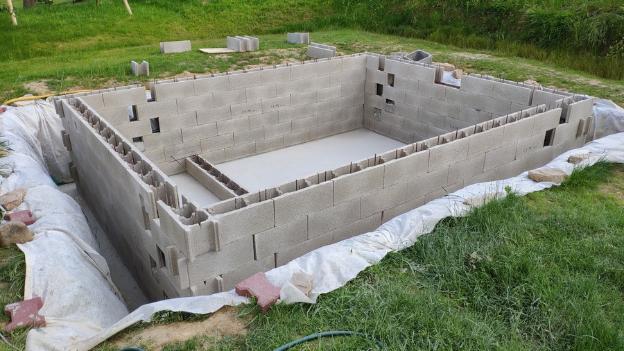

Arase coulée
par Julien81
Dim 14 Juil 2019 à 11:08
Décoffrage de l'arase.

Petit local technique semi-enterré => Ferraillage.

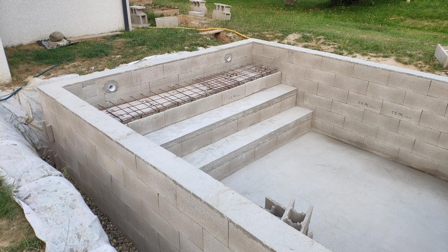

1ere marche réalisée.
par Julien81
Dim 14 Juil 2019 à 11:13
Ferraillage de la 3ème marche.
Les marches font, sauf celle tout en bas, 20cm de bloc + 10cm de bêton.
Chaque rang de bloc a été scellé.
