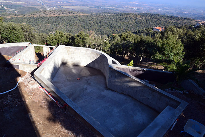

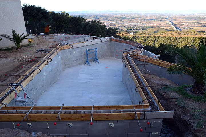

Avec l'édification du local technique (indépendant du bassin), la construction va aussi s'étendre sur les latéraux du bassin : un muret arrondi à gauche, un mur de soutènement à droite et l'extérieur circulaire du bac tampon.
2 Palettes de blocs de 20, et 2 palettes de blocs de 27 devront être descendues à la main depuis l'entrée supérieure de la maison :twisted:
Vue de ce week end
22_ (1).JPG (156.74 Kio) Vu 10238 fois

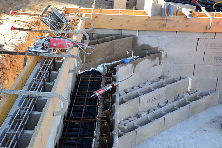

Découpes précises à la disqueuse
22_ (5).JPG (149.56 Kio) Vu 10238 fois
Vue des abords latéraux du bassin
22_ (7).JPG (142.71 Kio) Vu 10238 fois

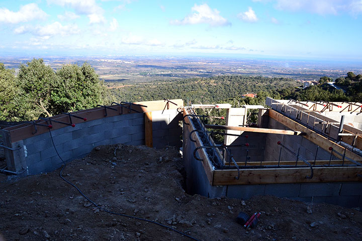

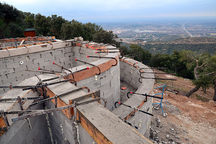

par Kagou
Lun 22 Jan 2018 à 23:59

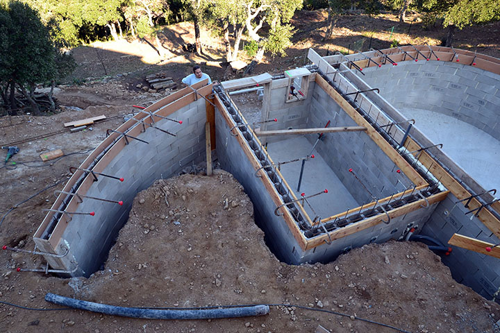

La construction commence à s'étendre sur son côté gauche
Le local technique aura ses 4 murs séparés du bassin.
Le chaînage périphérique haut est en cours de réalisation. 8)

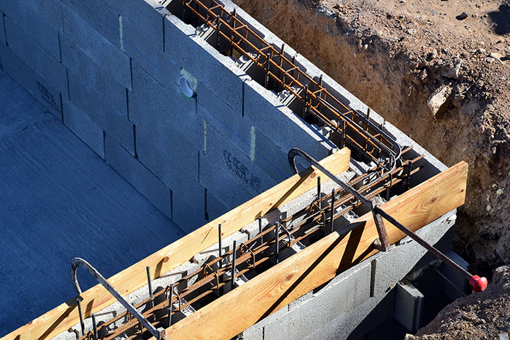

Vue de dessus du côté gauche.
22_ (14).JPG (164.52 Kio) Vu 10237 fois
Début de coffrage de l'angle gauche côté futur escalier
22_ (1).JPG (168.1 Kio) Vu 10184 fois

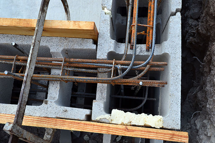

Détail des fers
22_ (17).JPG (144.15 Kio) Vu 10237 fois

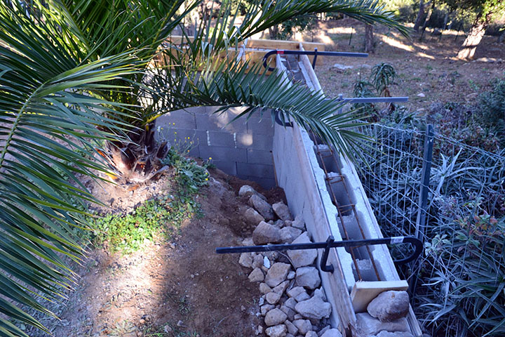

Au final les deux murs rejoindront le bassin
22_ (25).JPG (129.14 Kio) Vu 10230 fois

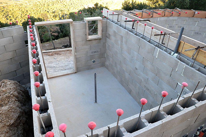

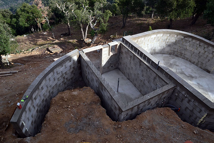

par Kagou
Mar 23 Jan 2018 à 22:42

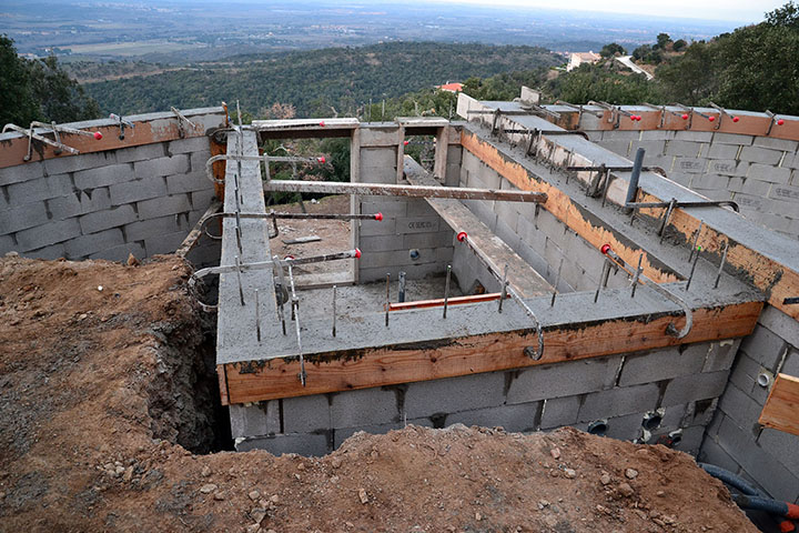

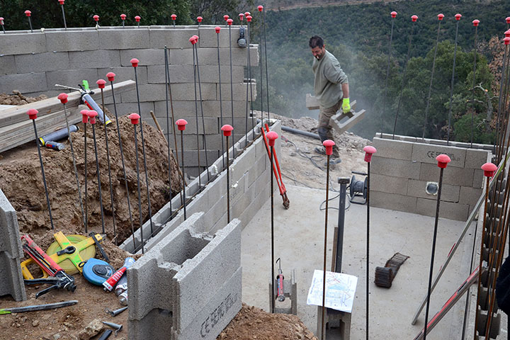

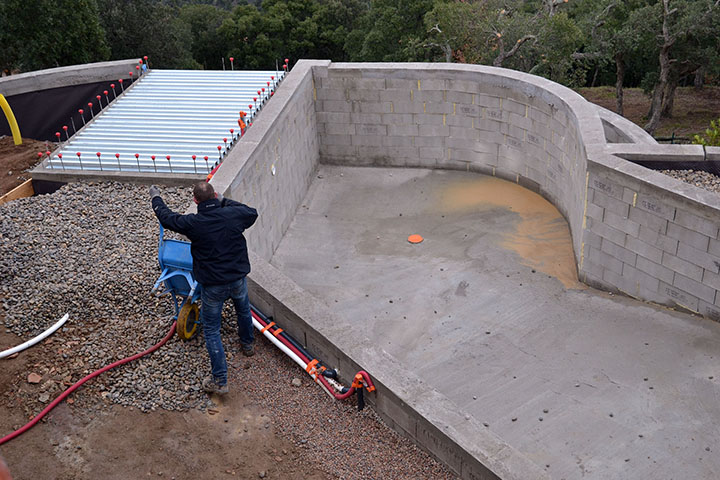

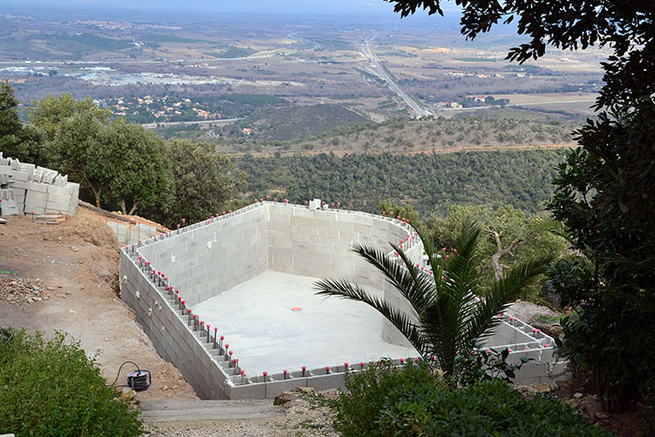

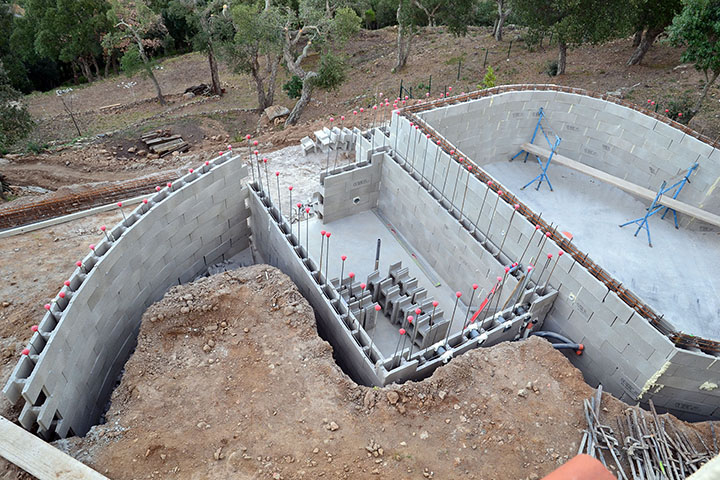

Aujourd'hui le local technique prend enfin forme avec ses ouvertures. Le bac tampon de 1,00m de hauteur est enfin élevé, il sera ferraillé et coffré demain.
Le banchage de l'arase du bassin est effectué au laser et le reste sera terminé demain matin car le béton est commandé pour le début d'après midi... :D
Vue de dessus du local technique
22_ (3).JPG (139.56 Kio) Vu 10190 fois
Angle côté droit. Bac tampon en blocs de 27 et mur soutènement en blocs de20, d'où le décalage normal d'épaisseur.
22_ (6).JPG (155.9 Kio) Vu 10190 fois
Le coffrage déjà bien avancé.
22_ (7).JPG (131.48 Kio) Vu 10190 fois

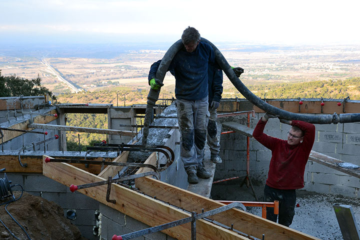

Une journée sur les chapeaux de roue ; le béton va être livré en début d'après midi.... 8)
Les coffrages devront être terminés à temps, il faudra déstocker pas moins de 88 serres-joints. :roll:
La banquette / escalier est aussi en cours de réalisation.
Coffrage du côté gauche.
24_ (2).JPG (122.11 Kio) Vu 10164 fois
Coffrage du local technique avec fers verticaux en attente de la dalle.
24_ (8).JPG (170.3 Kio) Vu 10164 fois
Montage de l'escalier / banquette
24_ (5).JPG (146.73 Kio) Vu 10164 fois

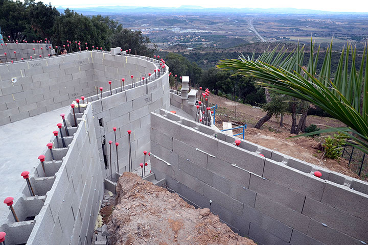

par Kagou
Mer 24 Jan 2018 à 23:48

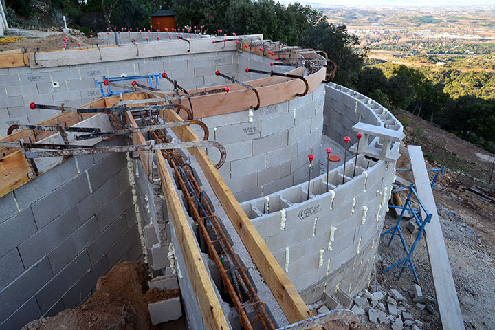

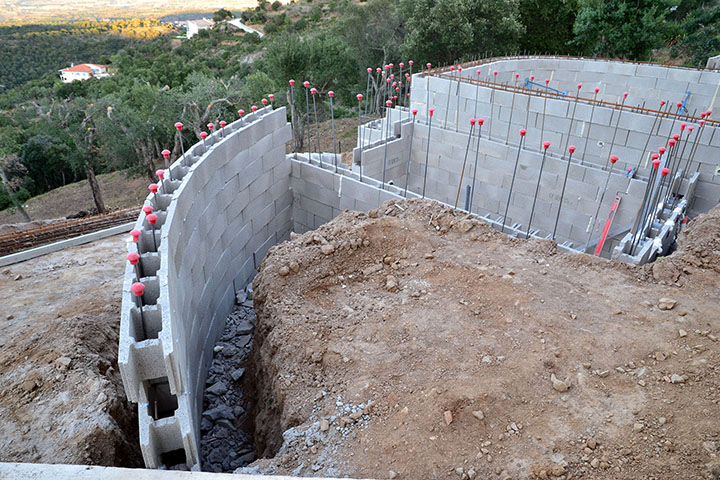

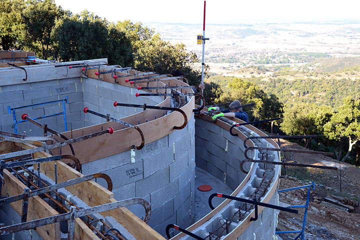

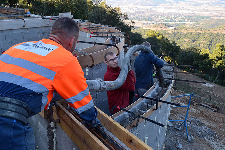

Vite !...Dernière main au coffrage circulaire de l'extérieur du bac tampon et du soutènement du talus côté droit. :lol:
Deux toupies de 7 m3 sont prévues :mrgreen:
Arase de niveau côté bac tampon.
24_ (16).JPG (162.79 Kio) Vu 10163 fois
La terre du palmier sera bien retenue.
24_ (13).JPG (198.34 Kio) Vu 10163 fois
Le premier camion arrive sur place.
24_ (31).JPG (128.4 Kio) Vu 10163 fois

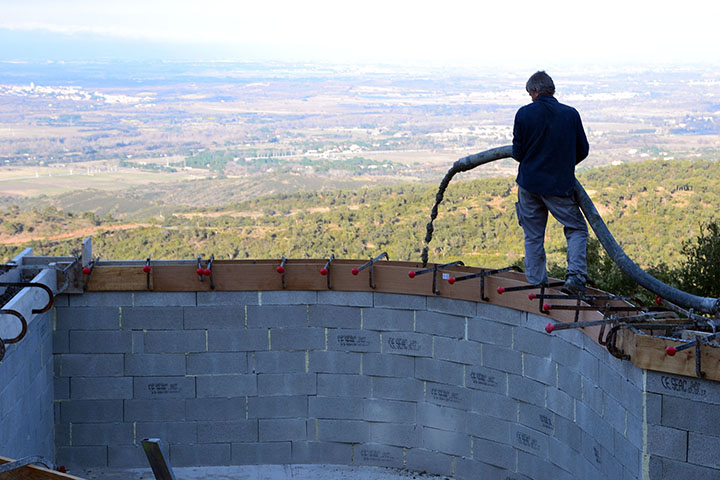

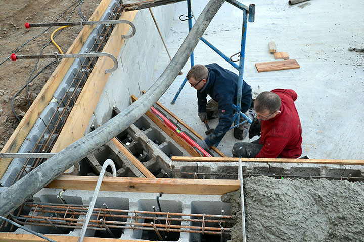

par Kagou
Mer 24 Jan 2018 à 23:57

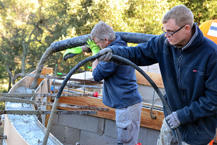

:lol: Ca y est, le béton coule dans les tuyaux !
Remplissage des blocs côté gauche et vibrage.
24_ (25).JPG (146.6 Kio) Vu 10163 fois
Acheminement du lourd tuyau pour remplir le bac tampon.
24_ (29).JPG (149.02 Kio) Vu 10163 fois
Remplissage du débordement.
24_ (36).JPG (109.41 Kio) Vu 10163 fois

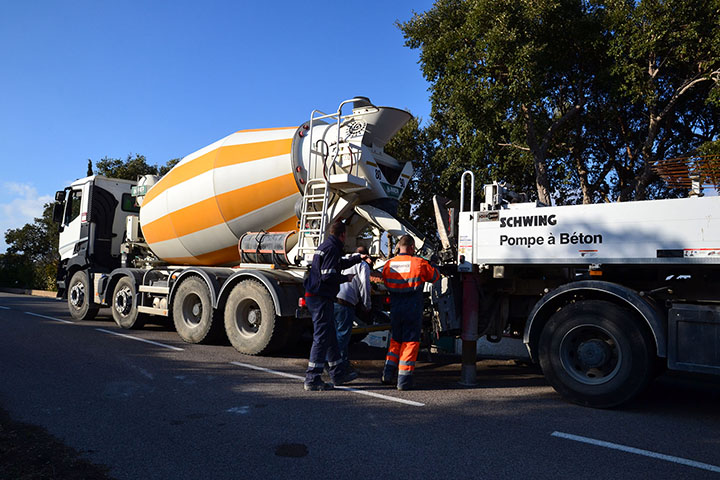

Le second camion de béton est là :D Il faut remplir sans tarder :mrgreen:
Le coffrage de l'escalier est mis de niveau pendant que les arases du côté débordement sont talochées.

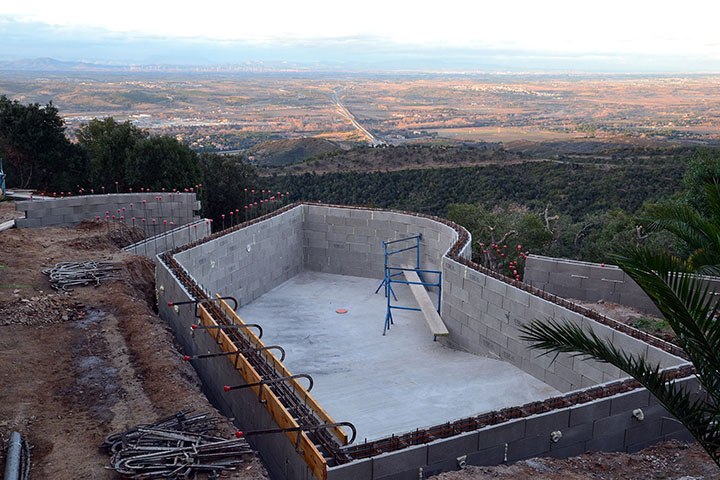

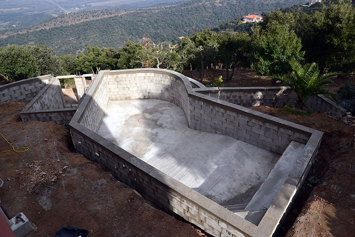

par Kagou
Jeu 25 Jan 2018 à 00:24

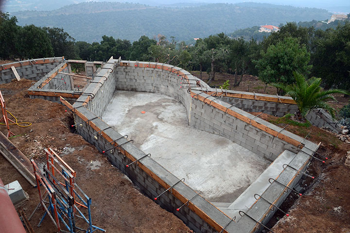

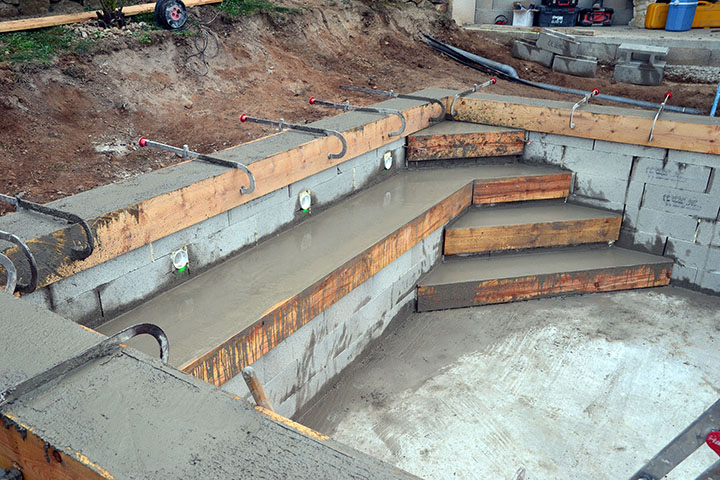

Enfin ! Tout y est passé . 8) A part la rupture lors de la coulée d'un bloc de 20 dans un angle, tout en bas du local technique, qui a été très vite rebouché par une planche,... la structure verticale, parfaitement préparée a bien accepté les 14 m3 de béton..
Félicitations à cette équipe compétente et réactive qui boucle sa 3ème semaine. :wink:
La banquette - escalier bien lissée.
Forum_ (90).JPG (147.73 Kio) Vu 10122 fois
Haut du local technique avec les fers de reprise pour sa dalle supérieure.
Forum_ (92).JPG (150.85 Kio) Vu 10122 fois
Le lendemain matin : séchage en cours.

:arrow: Aujourd'hui, moins de pression : décoffrage complet, nettoyage et rangement général :lol:
Commencement de la pose (réfléchie) des diverses canalisations et acheminement des matériaux nécessaires pour le drainage des murs enterrés.
Une fois tout décoffré.
Vue de dessus côté gauche.
Les drains entourés de bidime et le Delta MS

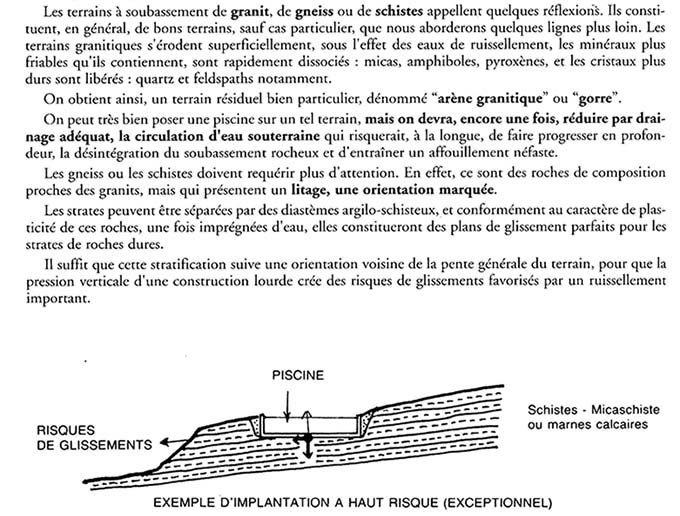

l3chvck a écrit:pourquoi l'architecte ne voulait pas carreler ???
Car plusieurs facteurs ont été pris en considération:
1/ Zone de sismicité 3 / modérée.
2/ Nature schisteuse et du gneiss en sous-sol avec toujours de possibles phénomènes de litage
( Lire doc. ci dessous)
3/ Terrain naturel en pente prononcée avec remblais et sol dur rocheux à profondeurs variables.
Il y a lieu ici de particulièrement soigner l'assise c'est à dire la partie fondations et le radier, ce qui a été fait. :lol:
Disons qu'il a joué la sécurité, et aussi le fait qu' il existe aujourd'hui des nouvelles générations de PVC armés 15/100ème qui tiennent 15 voire 25 ans !
De plus la plupart des piscines carrelées ( anciennes et récentes aussi) de mon environnement assez spécifique on déjà eu des problèmes d'étanchéité ...
Alors je me passerai sans état d'âme de carreaux. Donc pas de stress 8) Je compte dormir tranquille.
Ouvrage "Piscines construction" Bernard DEGRANGE / édition 2003

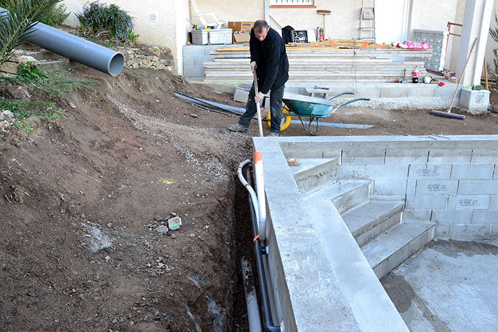

par Kagou
Mar 30 Jan 2018 à 15:18

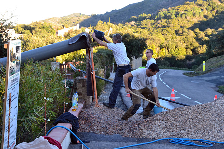

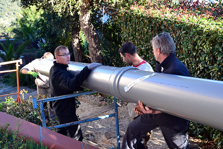

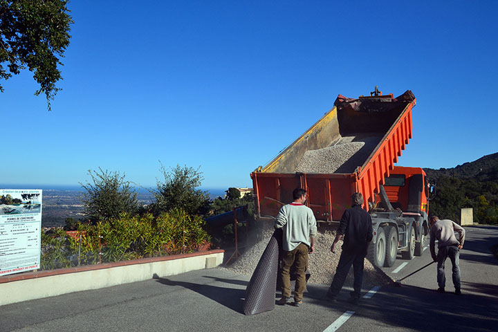

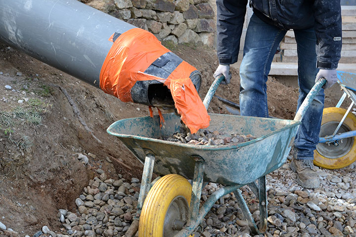

sun:) Système D
:arrow: Il va falloir remblayer les tranchées, l'accès par le bas est devenu moins aisé....
Alors plutôt que de tout descendre à la brouette... 30 mètres de gros tube PVC feront un parfait toboggan.
Tout est question de réglage de pente, mais aussi de bras. :mrgreen:
Et puis çà servira aussi pour la plage et la chape bétonnée.
La mise en place sur tréteaux.
Forum_ (98).JPG (179.46 Kio) Vu 10010 fois
Un premier voyage de concassé côté route.
Forum_ (99).jpg (106.07 Kio) Vu 10010 fois
Premiers essais de récupération des graviers, ...on va pouvoir envoyer la totalité !
Forum_ (102).JPG (153.49 Kio) Vu 9992 fois
Modifié en dernier par Kagou le Mar 30 Jan 2018 à 22:46, modifié 1 fois.

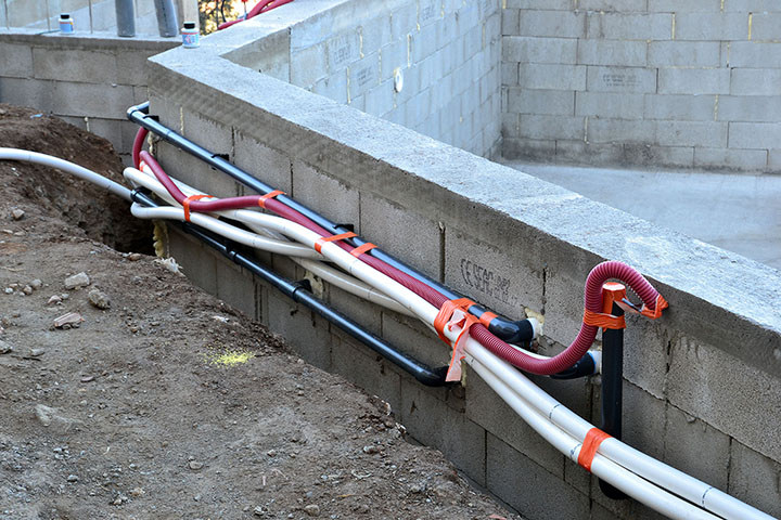

par Kagou
Mar 30 Jan 2018 à 15:31

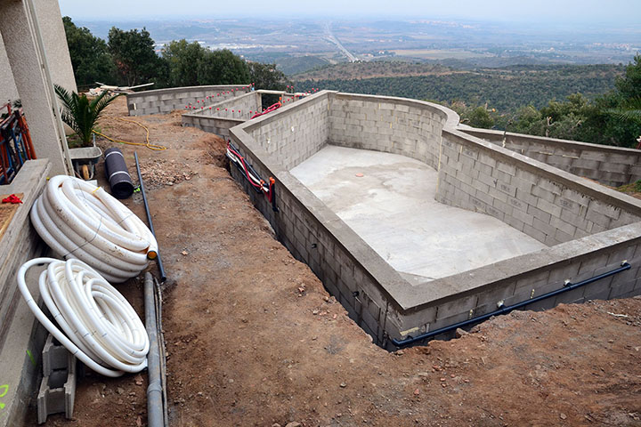

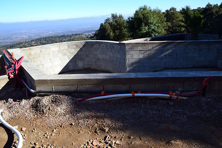

:arrow: Une fois les canalisations tirées depuis le local technique et fixées contre les murs du bassin puis les drains posés à fond de fouilles, le remblaiement aux graviers peut commencer.
Ici, il ne sera pas utilisé de sable, pour pas qu'il ne descende à la longue et ne crée de vide, le blocage est exclusivement assuré par le concassé.
Vue des canalisations côté gauche du bassin.
Forum_ (101).JPG (142.92 Kio) Vu 10010 fois
Début de remblaiement.
Forum_ (102).JPG (137.47 Kio) Vu 10010 fois
Delta MS contre les murs latéraux.
Forum_ (103).jpg (138.92 Kio) Vu 10010 fois

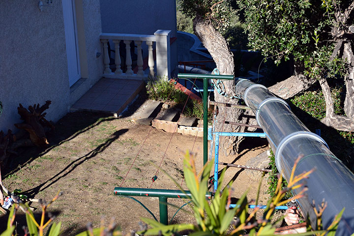

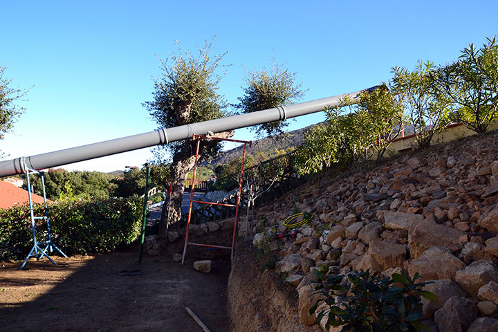

:arrow: Le dispositif vu d'en haut .
Une fois installé, ce toboggan a permis une sacré économie d'aller-retour beaucoup plus épuisants à la brouette ! :mrgreen:
Vue de la descente...
Forum_ (100).JPG (169.82 Kio) Vu 9990 fois
Vue des éléments assemblés côté route.
Forum_ (101).JPG (151.66 Kio) Vu 9990 fois

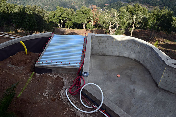

:D Aujourd'hui pose d'un plancher collaborant (acier/béton) qui chapeautera le local technique.
En permettant une répartition efficace des charges, il évite la mise en œuvre d’un coffrage et par rapport à des hourdis, il nous fera gagner plus de hauteur (suffisante) à 1,80m :mrgreen:

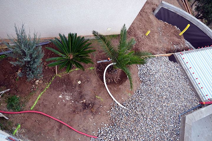

On se prépare aussi à déplacer 2 palmiers pour les mettre en jauge côté gauche car demain c'est livraison de galets pour la plage à délimiter, avec pose du treillis soudé.
Tube jaune : emplacement d'un palmier à déplacer (et du cicca en jauge)
Forum_ (107).JPG (138.98 Kio) Vu 9964 fois

:x Malgré une petite pluie et le vent de nord, une livraison matinale de14 tonnes de galets 20/40 a été envoyée par le toboggan en 6 heures :!: A la manoeuvre : 3 avec pelles et seaux en haut et 1 à la brouette en bas. De plus il a fallu régulièrement rincer et vibrer le conduit avec des seaux d'eau pour débloquer les quelques bouchons d'agglomérats.
Il manque encore environ 4 tonnes pour demain :mrgreen:
Un seau fixé et troué sur le bas fera un excellent distributeur de galets et évitera les projections dans le bassin.
Déversement des galets.
Le palmier (et le cicca déjà en jauge) qui empiètent encore la plage seront bientôt déplacés.
