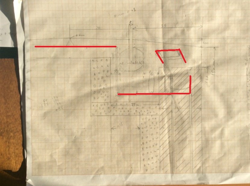

Re: Piscine miroir isolée 10X4,5 auto construction
par Oliagri
Dim 29 Nov 2020 à 10:35
Salut à tous,
Voici une vue en coupe du caniveau.
Avez-vous des remarques ??
par Alex64
Dim 29 Nov 2020 à 20:44
félicitations tu vas super vite !!!!
je ne suis pas un expert mais pour ton dessin 2 suggestions:
le fer qui soutiendra la goulotte a mettre sur le coté intérieur, sinon ça risque de pas tenir.
Egalement fer a prolonger en haut sinon ça risque de fissurer.
Apres un ''plus'' serait un fer en U pour faire chapeau en haut de mur (optionnel, faut une plieuse a fer) .....

Merci alex pour le conseil,
