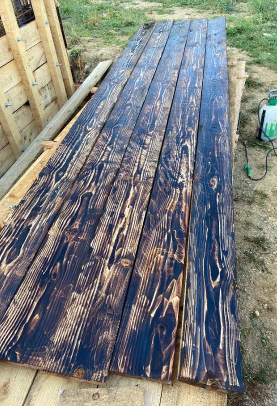

par Alex64
Mer 26 Aoû 2020 à 16:21

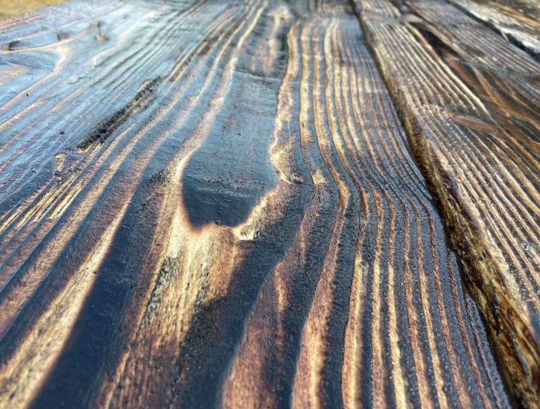

photos des planches après brûlage / karcher / brûlage / huilage

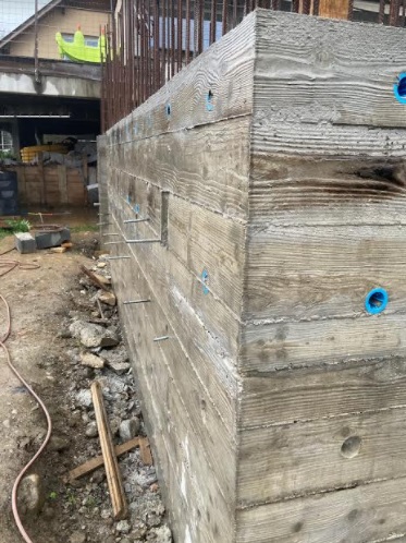

Bonjour a tous,

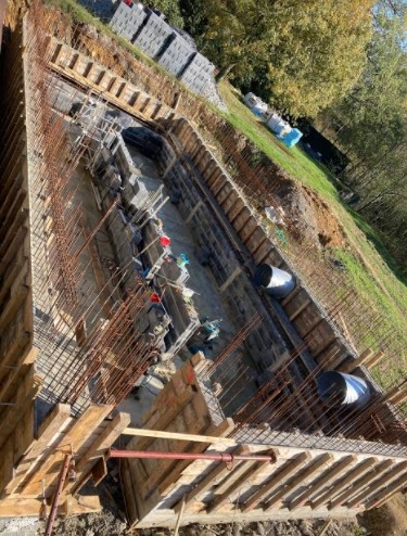

j'ai démonté les banches / ferraillé un niveau en plus et remonté les banches.
Sans titre.jpg (118.94 Kio) Vu 9583 fois

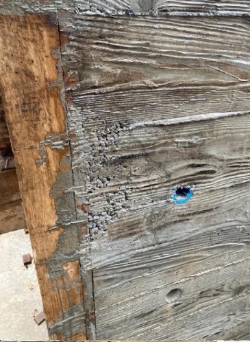

par Alex64

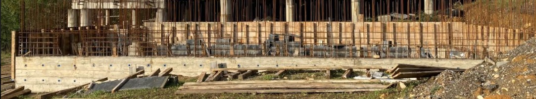

Lun 19 Oct 2020 à 10:30

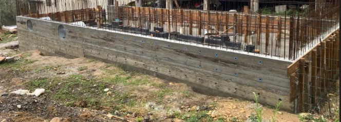

essai voir ce que cela donne avec les cones béton pour combler les trous
Sans titre1.jpg (231.89 Kio) Vu 9582 fois

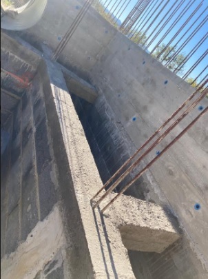

Lun 19 Oct 2020 à 11:54
autre photo
Sans titre2.jpg (195.92 Kio) Vu 9572 fois

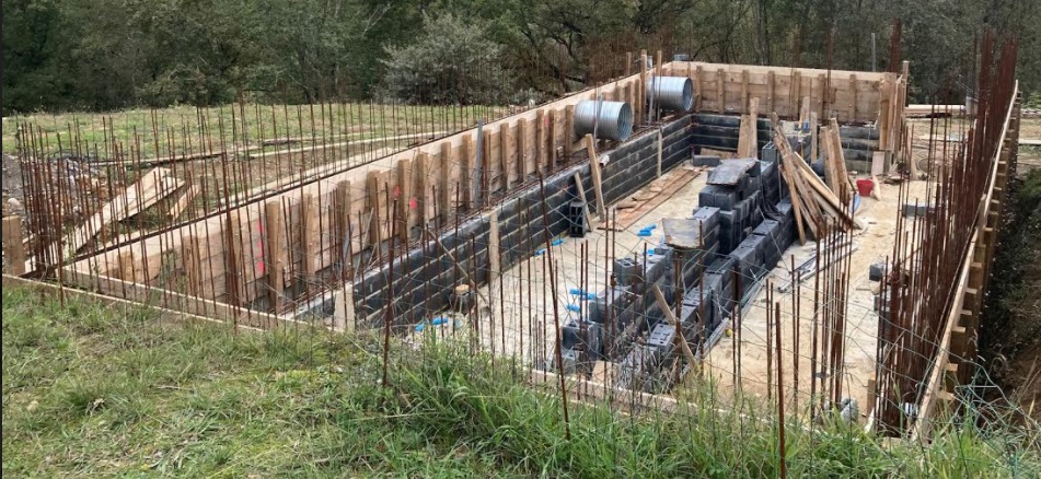

par Alex64

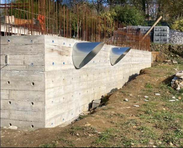

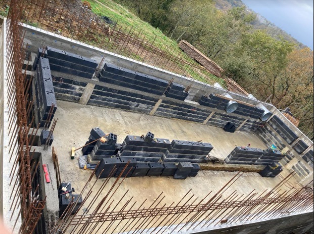

Lun 19 Oct 2020 à 11:58
On voit 2 grosses bouches galva.
C'est pour mettre la pompe a chaleur dans le local sous la piscine .
je coule dans 2 semaines. je serais a hauteur de la dalle du fond de la piscine
Sans titre3.jpg (240.95 Kio) Vu 9570 fois

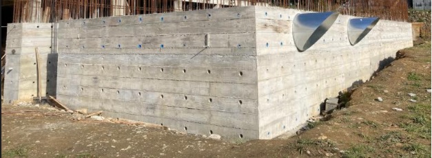

par Alex64

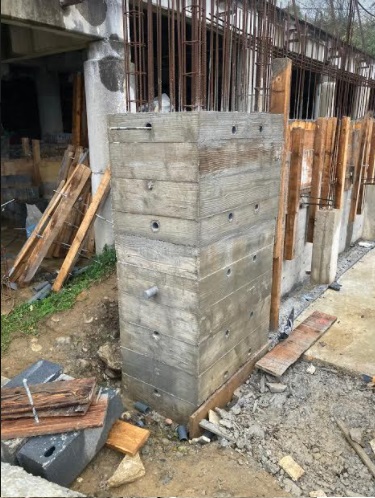

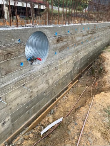

Lun 02 Nov 2020 à 09:37
BOnjour a tous,
deuxième hauteur de banches coulées vendredi dernier.

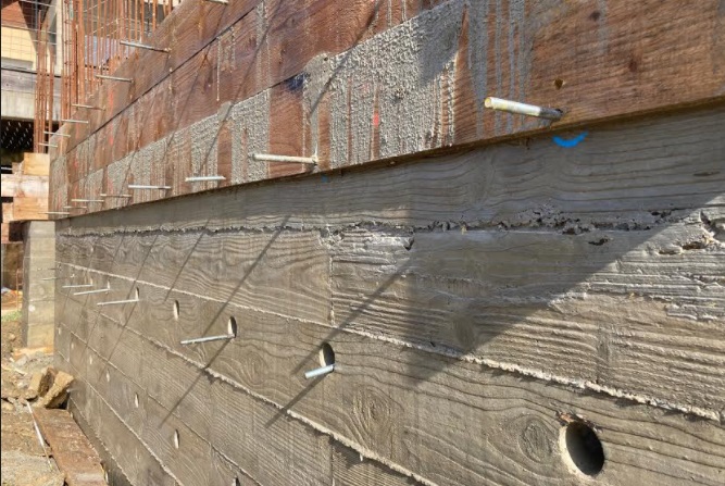

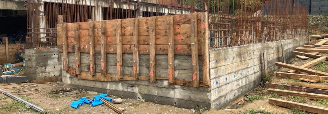

On a décoffré la planche du bas pour gratter les traces de coulure
par Alex64
Lun 02 Nov 2020 à 09:41
On voit clairement l'interface entre première banche et seconde.
On a gratté pour faire plus propre.
Le résultat est pas parfait mais c'est tout de même pas mal !
photo 4.jpg (142.47 Kio) Vu 9383 fois
photo 3.jpg (129.65 Kio) Vu 9383 fois
photo 2.jpg (119.43 Kio) Vu 9383 fois
par Ticranou
Lun 02 Nov 2020 à 11:48
Hello Alex...
Effectivement, ce n'est pas parfait, mais... la perfection existe-t-elle vraiment ? (vous avez 4h, LoL).
Franchement, de mémoire, je n'ai jamais vu ce niveau de préparation et de détails, alors même si je me doute que tu as des critères de résultat élevés (je passe aussi pour un type un peu "excessif" :D MDR), tu peux vraiment être fier du résultat. Ce nervurage du béton, c'est classieux !

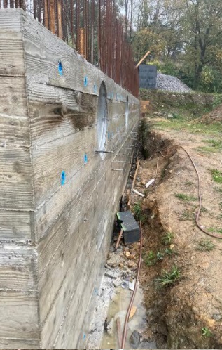

par Alex64

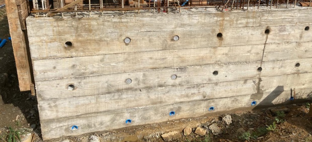

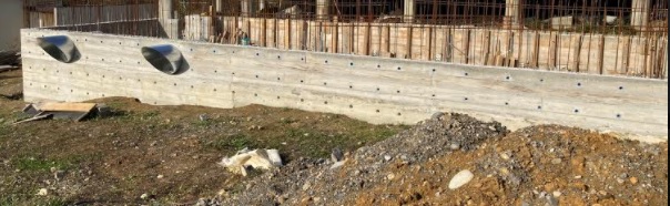

Mar 03 Nov 2020 à 10:15
Bonjour a Tous,

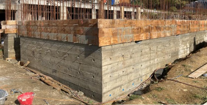

On a enlevé les banches hier !!
(il va pleuvoir donc ce sera bon pour la cure du béton !)
photo 10.jpg (87.63 Kio) Vu 9334 fois
quelques petits manques que je vais combler avec une barbotine
photo 9.jpg (101.17 Kio) Vu 9334 fois
photo 8.jpg (94.77 Kio) Vu 9334 fois
photo 7.jpg (101.56 Kio) Vu 9334 fois
photo 6.jpg (84.19 Kio) Vu 9334 fois
photo 5.jpg (93.31 Kio) Vu 9334 fois

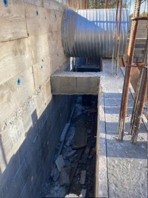

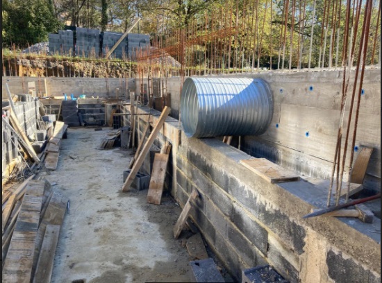

mise en place des bouches galva pour la future pompe a chaleur qui sera mise sous la piscine....

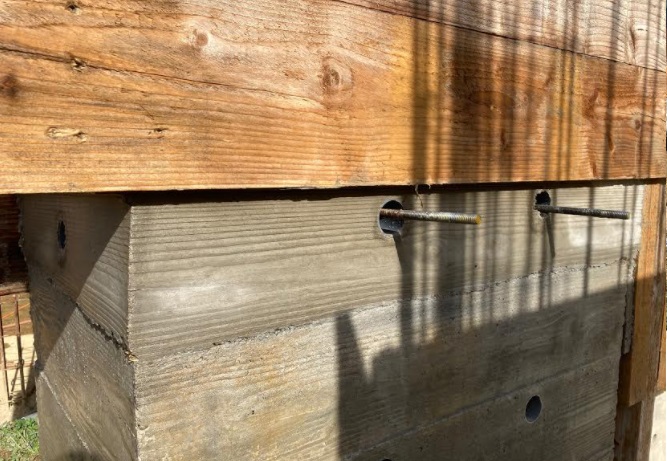

par Alex64
Jeu 12 Nov 2020 à 13:54
ceinture intermediaire
par Alex64
Jeu 12 Nov 2020 à 13:57
le site bug ... ça déconnecte
par Alex64
ceinture
par Alex64
Jeu 12 Nov 2020 à 13:58
c'est assez long a réaliser .. plein de petits coffrages c'est la prise de tete !!!!

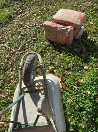

Lun 16 Nov 2020 à 09:38
Visiblement 4 sacs c'était trop !!!!
La tuile !!! réparation de fortune avec un fer a béton dans l'axe !
