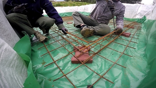

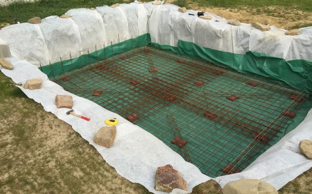

Pose chaînages triangulaires pour espacer les deux treillis + cornières.
Sans titre 3.jpg (192.33 Kio) Vu 11281 fois
Re: Autoconstruction piscine bancher / liner 4,3 x 3,3 (argi
par Julien81
Lun 22 Avr 2019 à 20:27
Pose deuxième treillis.
Sans titre 5.jpg (163.56 Kio) Vu 11281 fois
par Julien81
Lun 22 Avr 2019 à 20:31
Fin de la journée, 1ère largeur d'équerres posée, deux par alvéole.

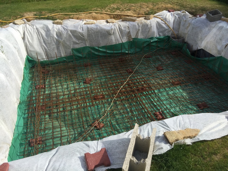

par Julien81
Mar 23 Avr 2019 à 20:22
Les équerres sont presque toutes posées.
par Arta
Mer 24 Avr 2019 à 06:44
et bien là y'a rien à ajouter... c'est nickel. :wink:
par Julien81
Mer 24 Avr 2019 à 19:54
Merci c'est sympa ! :wink:

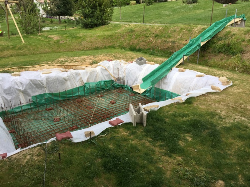

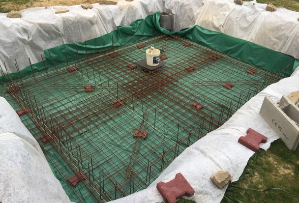

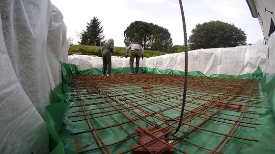

Aujourd'hui fin du ferraillage, demain on monte le toboggan. On sera prêt pour la réception de l’auto-nivelant vendredi matin. En espérant que le temps ne sera pas trop mauvais.
par Julien81
Jeu 25 Avr 2019 à 16:43
On est prêt pour le grand jour, demain 8h30.

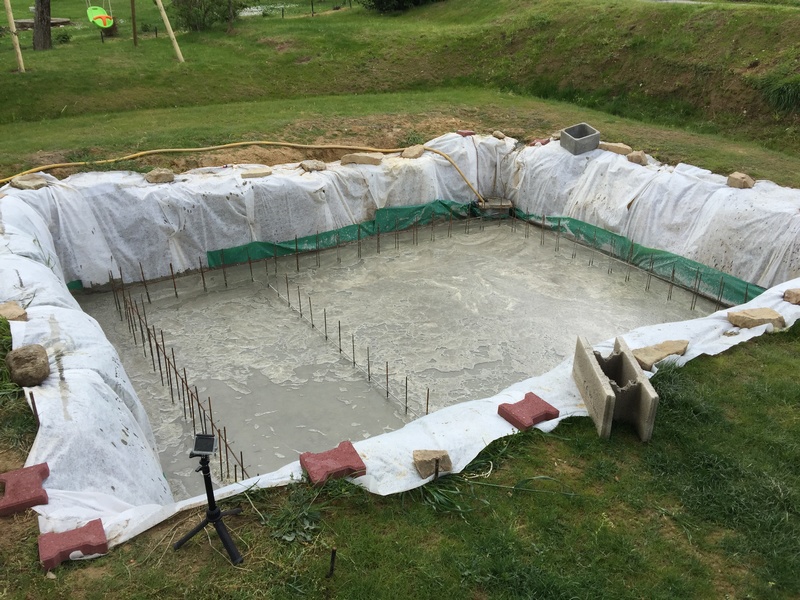

par Julien81
Ven 26 Avr 2019 à 11:04

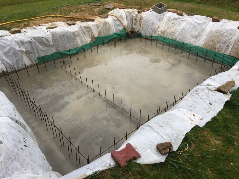

Bon, on a essayé d'amener un max de gravier de l'autre côté du bassin.
Il y a plus de béton que prévu, la dalle sera plus épaisse que 20cm.
Par contre très liquide, il y a une bonne épaisseur d'eau à la surface (soit disant c'est le produit de cure incorporé au béton .. mmh.. ) la pluie n'arrange rien.. Donc on verra bien le résultat une fois la dalle sèche.
par Julien81
Ven 26 Avr 2019 à 16:25

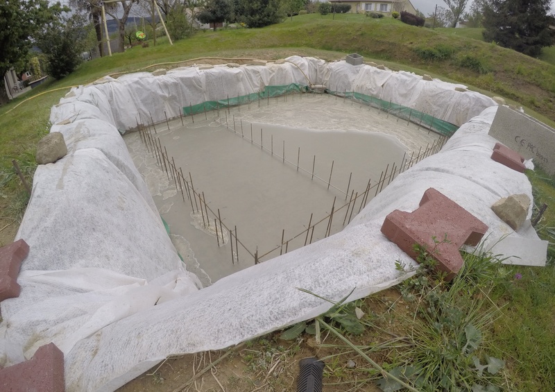

17h, toujours de la pluie.
Il y a moins d'eau je pense sur la dalle, on est à 1cm.
Demain je ferai un trou au regard pour évacuer l'eau qu'il restera.
par klmprocessor
Ven 26 Avr 2019 à 20:13
Le niveau d'eau sur la dalle te donne une idée pour savoir si ta dalle est de niveau.
Sur la dernière photo on dirait que ça descend sur la droite :?:
par Julien81
Ven 26 Avr 2019 à 20:43
Pour moi c'est juste le vent qui à ce moment pousse la mousse vers là bas.
Par contre j'ai mis une pige dans l'eau et en effet il me semble que ce n'est pas parfait.. Ce qui ne m'étonne pas car son béton me semblait très liquide.. ou plutôt trop liquide ..
Bref :/ Demain j'enlèverai l'eau et j'espère qu'en fin de journée ou dimanche je pourrai marcher dessus pour voir ce fameux niveau :/

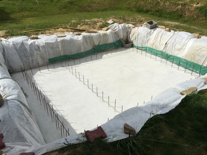

par Julien81
Sam 27 Avr 2019 à 08:03
La dalle n'est pas trop moche, par contre il y a une flaque sur la partie droite de la piscine, mais simplement entre les fers, donc on est plus bas qu'aux autres endroits, j’espère que ce n'est pas grand chose. A voir quand je pourrai prendre des mesures, j'espère demain.
par lynyx77
Dim 28 Avr 2019 à 12:12
Si c'est plus bas qu'aux niveau des fers , tu monteras la 1ere rangée des BAC sur un lit de mortier afin de récupérer le niveau H
par Julien81
Mar 07 Mai 2019 à 18:13
Non justement c'est le centre de la piscine qui est plus bas.
Je pense que je ferrai un ragréage une fois les blocs montés, à condition que la partie sous les blocs elle soit bien de niveau...
Si j'ai par exemple une différence de 1cm entre les deux extrémités du bassin, est-ce que je doit faire:
- un ragréage ? un lit de mortier avant de poser les blocs ? ou poser quand même et remettre tout de niveau avec mon arase ?
par lynyx77
Mar 07 Mai 2019 à 18:23
Il faut surtout une horizontalité nickel entre les différents blocs dans le sens de la longueur pour les monter sinon c'est la galere.
par Julien81
Mer 08 Mai 2019 à 12:13

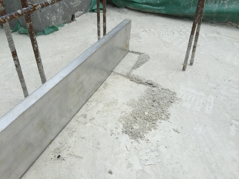

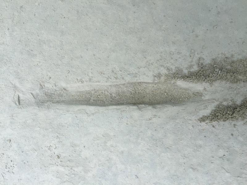

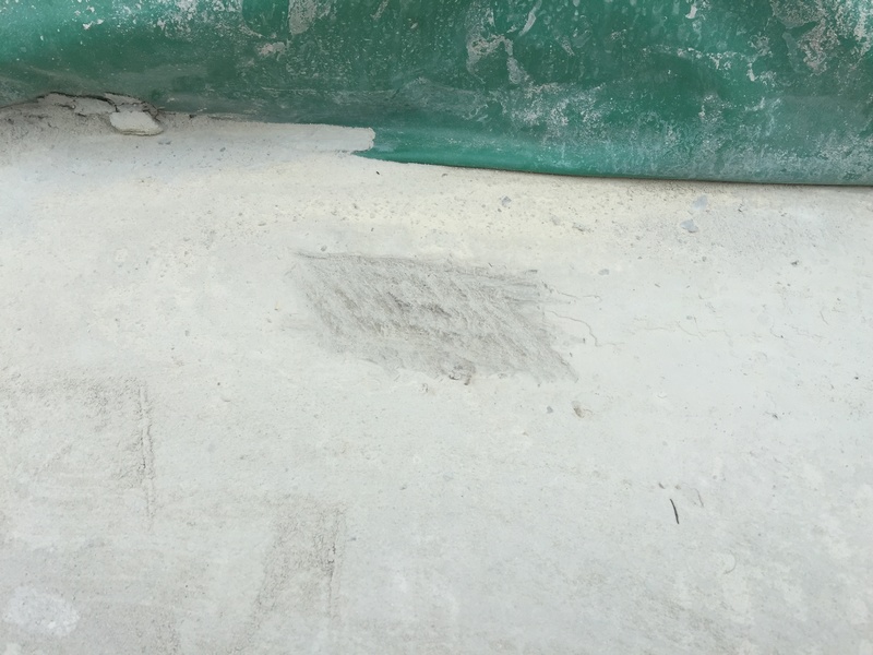

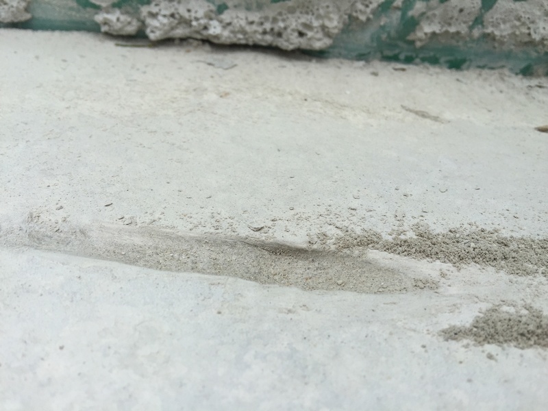

Enfin je peux voir ma dalle sèche.

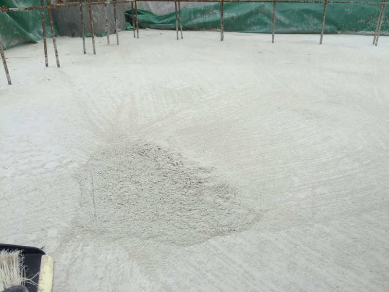

par Julien81
Mer 08 Mai 2019 à 15:15
Bon, je vais essayer de rester calme, je précise que je n'ai pas encore payé la dalle.
Voilà le résultat après deux semaines de "séchage" de la dalle autonivelante, quand je passe le balai la dalle part en poussière, plus ou moins selon les endroits.. Quand je gratte avec un bout de fer je peux enlever bien 5mm avant d'arriver à quelque-chose de "dur" ..
Qu'en pensez vous ?
par Arta
Mer 08 Mai 2019 à 15:58
Salut Julien
Je comprends ton mécontentement...
Ceci dit, il faut 21 jours de séchage je crois pour obtenir un séchage définitif.
Pour autant je trouve curieux que du balayes de la poussière en surface. Est-ce que c'était bien un béton dosé à 350km3 ?
Attends encore une semaine et tu essaieras de tester à nouveau.
:roll:
par Julien81
Mer 08 Mai 2019 à 16:39
Je pense que c'est à la fois un dosage de béton un peu faible et la pluie qui ont créé de la laitance.. J'imagine que je vais devoir gratter le max et faire un ragréage ...
par Julien81
Mer 08 Mai 2019 à 16:58
Je compte faire venir le commercial de la boite donc si vous avez d'autres avis ? :)
Histoire que je ne dise pas au gars qu'ils ont fait de la m**** alors que c'est normal (petit doute quand même).
Merci beaucoup :)

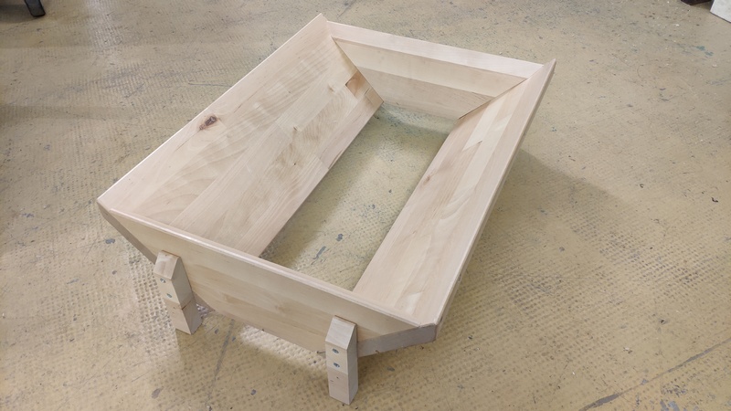

par Julien81
Sam 11 Mai 2019 à 14:57
En mode ébéniste pour remplir les blocs. Un jour.. Peut-être..
