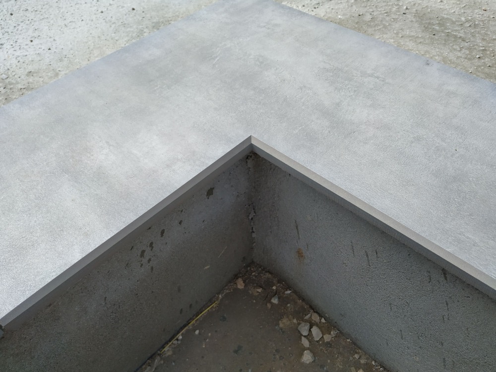

J'ai commencé la pose des margelles, il s'agit de dalles grès-cérame 60 x 60cm de 2 cm d'épaisseur que j'ai fait découper sur mesure avec la technique du jet d'eau à haute pression. J'ai commencer à coller les angles pour avoir un repère de niveau et d'alignement, il reste les parties droites à coller.

Je vais bientôt attaqué le collage des margelles,mais j'aurai 2 petites questions:
Avez vous fait un cordon de silicon ou de polyuréthane sur le sommet de rail Hung ?
De combien dépasse vos margelle sur l'intérieur de la piscine ?
