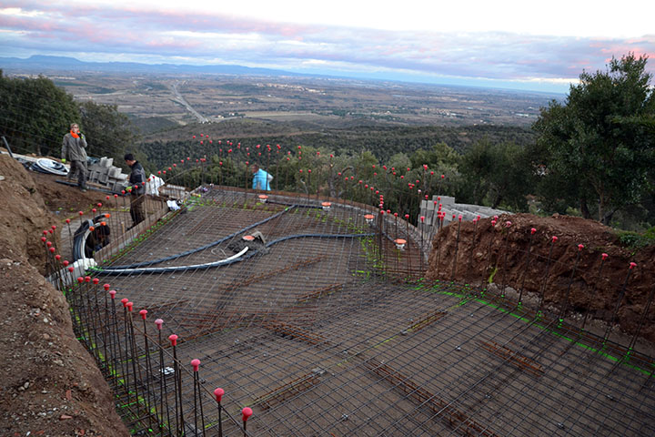

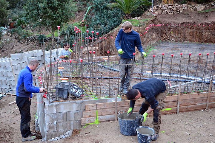

Hello :D

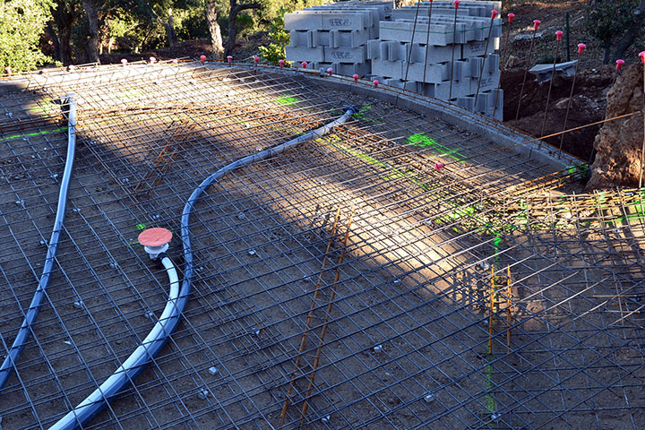

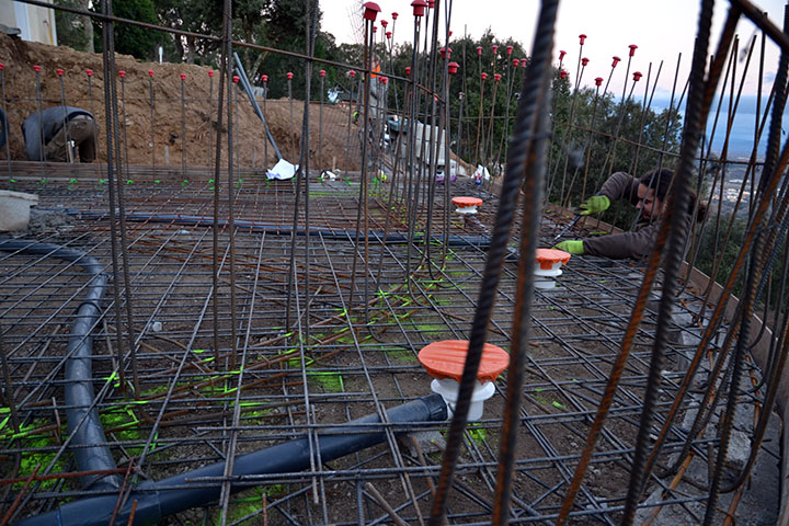

Aujourd'hui c'est la pose des nappes de treillis côté bassin profond ainsi que de sa bonde de fond.
Et aussi une grande quantité de retours verticaux à fixer :x
1801_15 (2).JPG (218.21 Kio) Vu 9365 fois
1801_15 (3).JPG (167.36 Kio) Vu 9365 fois

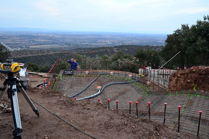

par Kagou
Mar 16 Jan 2018 à 00:21
:!: Pour le bac tampon il est prévu d'installer 4 bondes de fond.
Il reste encore à finir les derniers retours verticaux de l'extérieur arrondi du bac tampon, puis ferrailler la dalle du local technique ainsi que les semelles des 2 murs latéraux décoratifs.
La livraison du béton étant déjà programmée, va falloir travailler à la lampe pour être dans les temps :roll:
Sous l'oeil toujours précis du laser...
1801_15 (14).JPG (138.79 Kio) Vu 9365 fois
Scellement de la bonde de fond et derniers réglages de niveau
1801_15 (16).JPG (193.5 Kio) Vu 9365 fois

par Kagou

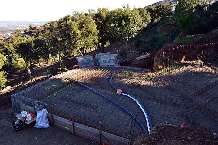

Mar 16 Jan 2018 à 23:10

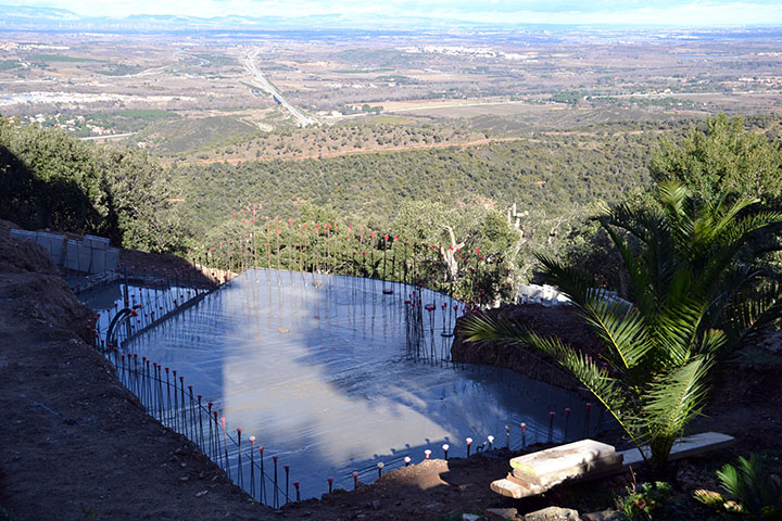

:( Levés plus tôt ce matin, tout le monde s'affaire pour terminer le ferraillage...
Le béton va arriver...
Côté futur bac tampon
16_ (3).JPG (164.13 Kio) Vu 9340 fois
Reste la dalle du local technique à ferrailler
16_ (5).JPG (137.72 Kio) Vu 9340 fois

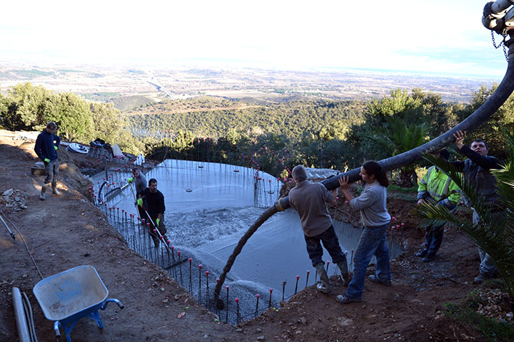

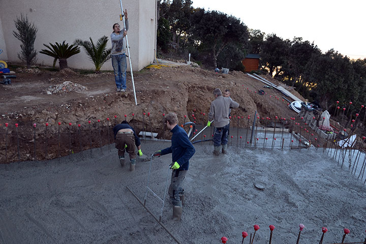

par Kagou
Mar 16 Jan 2018 à 23:23

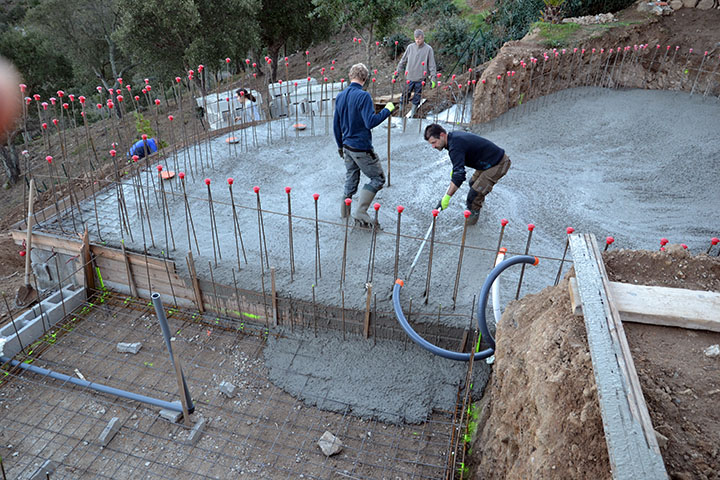

:wink: Premier voyage de béton.
Le camion pompe s'est plus reculé sur la route pour ses appuis latéraux et on va être juste pour vider :roll:
Heureusement : la pente est dans le bon sens, l'équipe est vaillante et le chef expérimenté :mrgreen:
Tout le béton sera vidé côté petit bassin et tiré plus bas à la raclette.
16_ (7).JPG (139.03 Kio) Vu 9340 fois
Pendant ce temps on termine le local technique...
16_ (13).JPG (166.85 Kio) Vu 9340 fois

par Kagou
Mar 16 Jan 2018 à 23:43

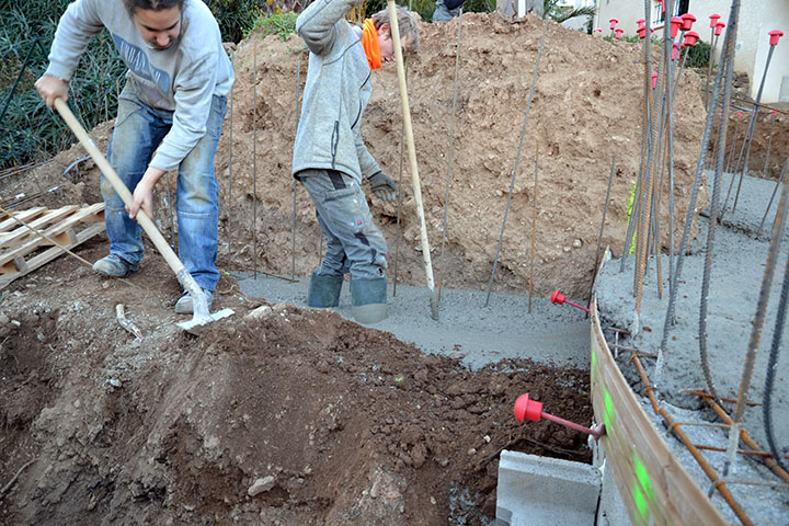

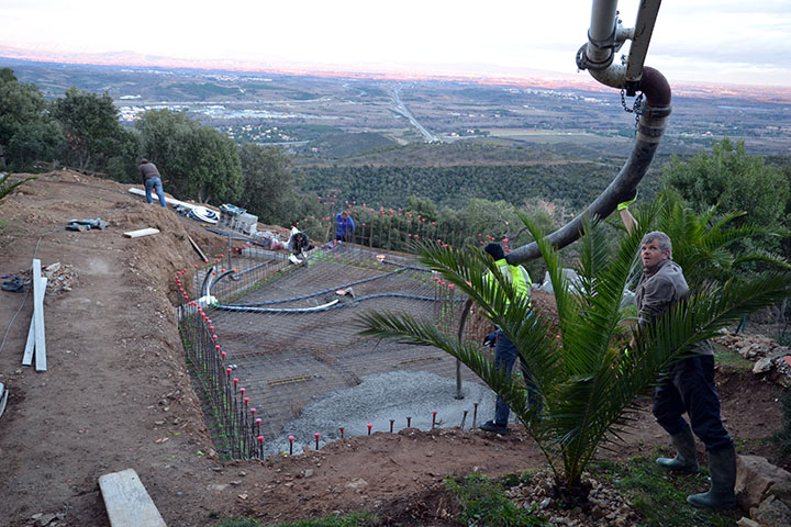

Encore du béton à tirer :D La température est idéale et il ne prend pas trop vite.
Vérification des niveaux au laser
16_ (22).JPG (125.5 Kio) Vu 9333 fois
Le fond du bac tampon est bien lissé
16_ (25).JPG (126.87 Kio) Vu 9333 fois
Les derniers 3 m3 qu'il va falloir tirer plus bas
16_ (34).JPG (137.14 Kio) Vu 9333 fois

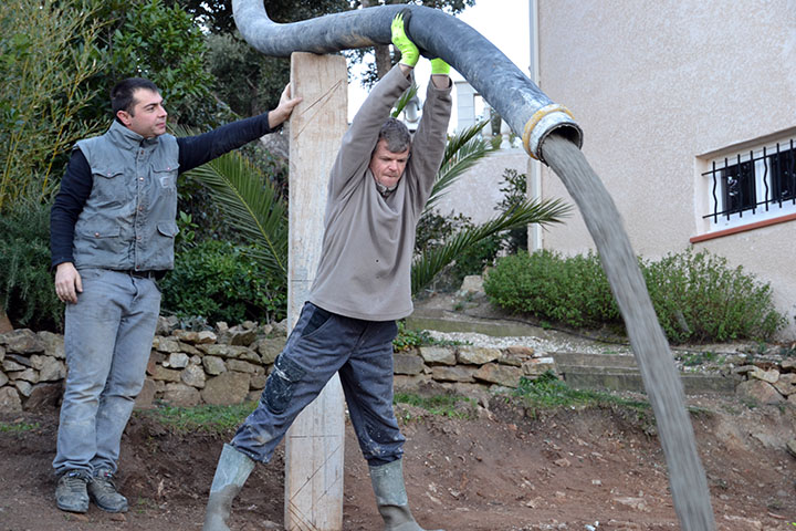

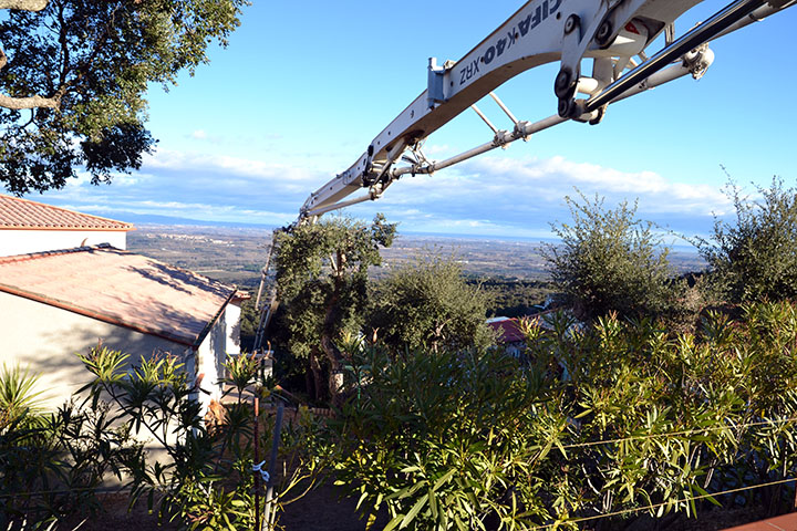

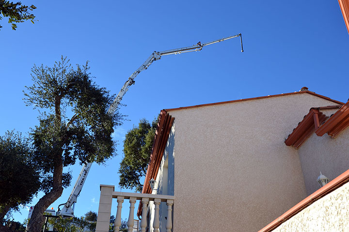

par Kagou
Mar 16 Jan 2018 à 23:50
Quelques vues du dispositif de pompage :mrgreen:
L'accès n'est pas des plus faciles :roll:
Vue côté route.
Fo_ (43).JPG (160.53 Kio) Vu 8999 fois

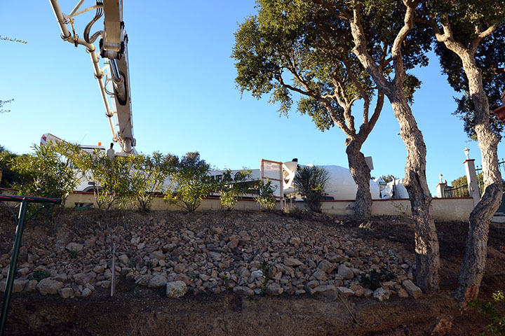

Le bras déployé.
Fo_ (44).JPG (192.49 Kio) Vu 8999 fois
Repliement du bras au dessus de la maison.
Fo_ (47).jpg (114.08 Kio) Vu 8999 fois

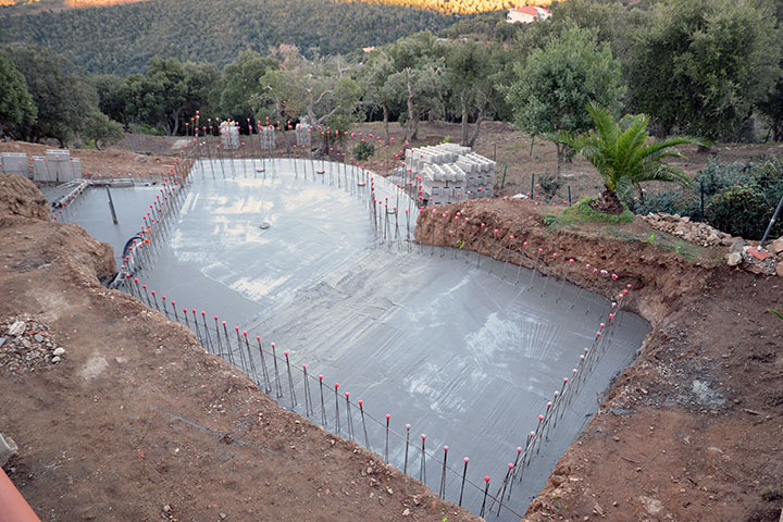

par Kagou
Mer 17 Jan 2018 à 00:07

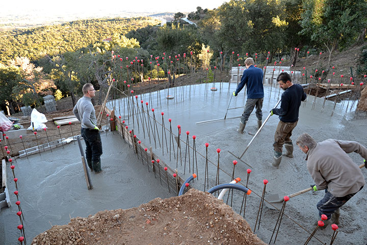

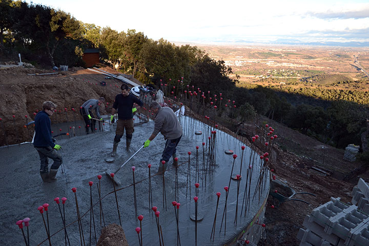

Encore quelques efforts pour lisser le béton avec la mobylette :D
Le radier et les fondations des 2 murs décoratifs sont coulés.
La dalle du local technique est remplie
16_ (33).JPG (162.99 Kio) Vu 9332 fois
C'est terminé
16_ (44).JPG (152.82 Kio) Vu 9332 fois
Séchage en cours
16_ (49).JPG (143.97 Kio) Vu 9332 fois

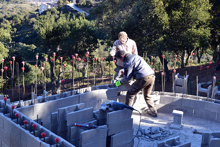

Mer 17 Jan 2018 à 22:21

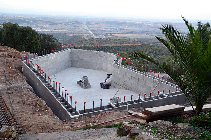

Tramontane en rafales aujourd'hui, çà dégage les nuages :mrgreen:

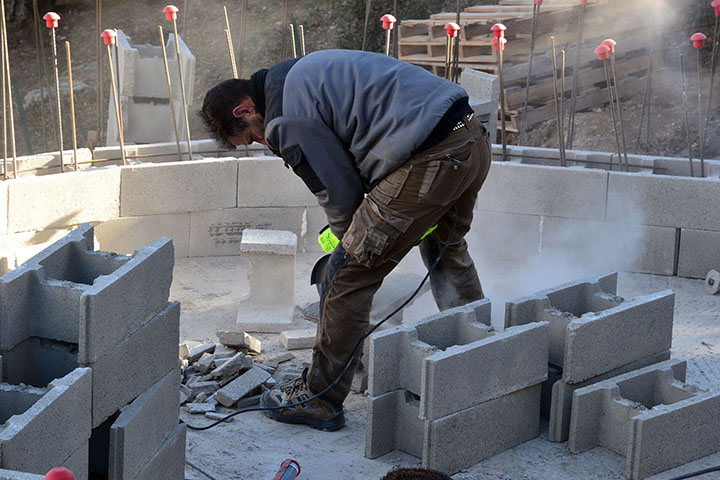

Le radier a déjà vite séché et l'équipe s'active à mettre en place et régler les premiers rangs de blocs à bancher de 27 .
Commencement par le bassin
17_ (2).JPG (138.46 Kio) Vu 9278 fois
Découpe des blocs en plein vent
17_ (6).JPG (117.28 Kio) Vu 9278 fois
Montage du débordement
17_ (7).JPG (191.57 Kio) Vu 9278 fois

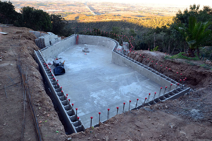

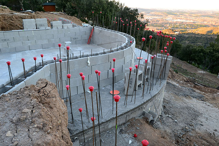

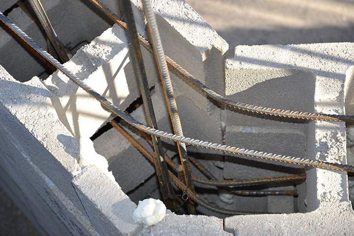

par Kagou
Mer 17 Jan 2018 à 22:40

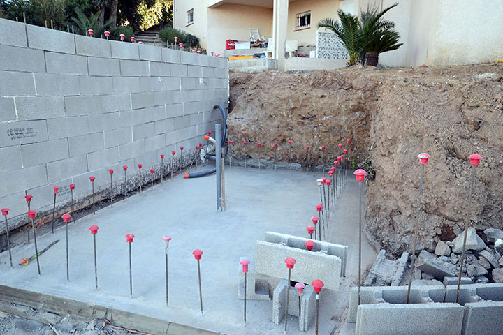

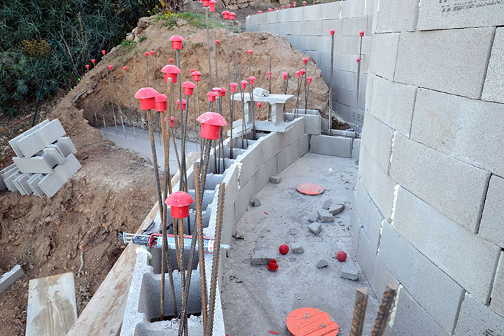

On distingue bien les nombreux fers verticaux de reprise (noyés en équerres) des futurs blocs du local technique et du bassin.
Les 4 palettes de blocs restants en contrebas de la pente (22 Kg pièce) devront être acheminées à main d'homme. :( :cry: :oops:
Le local technique sera monté par la suite, indépendamment du bassin et de son radier, en blocs de 20
17_ (10).JPG (133.87 Kio) Vu 9277 fois
Vue côté bac tampon
17_ (14).JPG (156.58 Kio) Vu 9277 fois
On peut déjà situer les limites du bassin
17_ (13).JPG (150.18 Kio) Vu 9277 fois

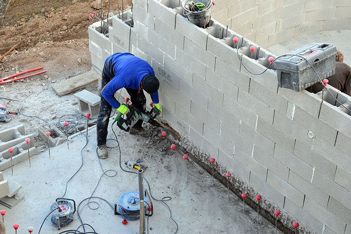

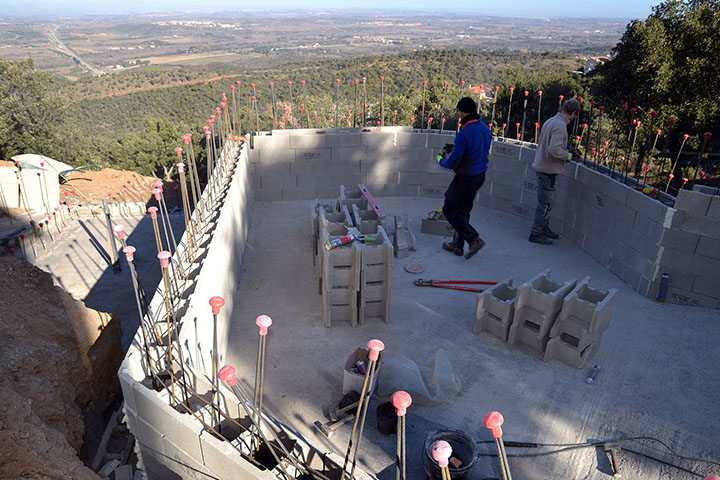

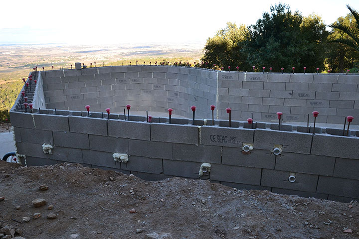

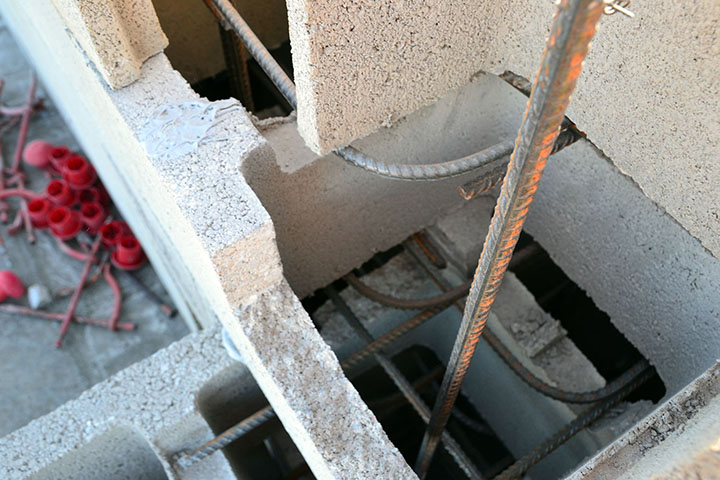

par Kagou
Jeu 18 Jan 2018 à 23:08

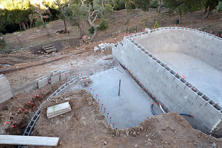

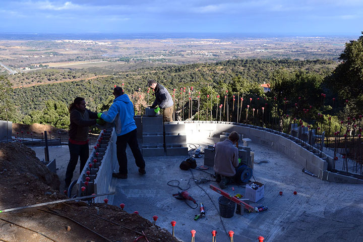

Aujourd'hui, alors qu'il pleut sur les 3/4 de la France... :lol: Ici, le vent s'est bien calmé et une douce journée s'annonce encore. sun:) Le découpage et l'ajustement des blocs de 27 se poursuit et le ferraillage des murs, exécuté avec méthode est conforme aux D.T.U.
Chaînage horizontal à chaque niveau de bloc
18 (4).JPG (140.36 Kio) Vu 9251 fois

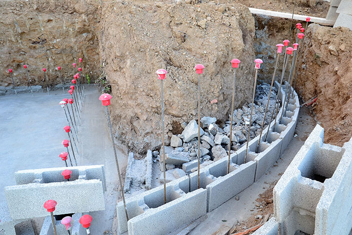

Détail angle gauche bassin / débordement
18 (2).JPG (115.72 Kio) Vu 9251 fois
Détail angle 135° côté gauche du bassin
18 (3).JPG (131.21 Kio) Vu 9251 fois

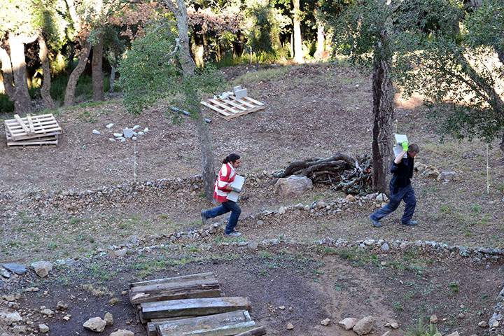

par Kagou
Jeu 18 Jan 2018 à 23:17
L'acheminement des derniers blocs restés en contrebas bas leur muscle les cuisses :D
On approche petit à petit de la hauteur définitive du bassin.
Les derniers blocs du bas sont transportés !
18 (7).JPG (208.69 Kio) Vu 9250 fois
Il manque encore un rang de blocs pour le bassin.
18 (11).JPG (139.68 Kio) Vu 9250 fois
Modifié en dernier par Kagou le Ven 19 Jan 2018 à 22:03, modifié 1 fois.

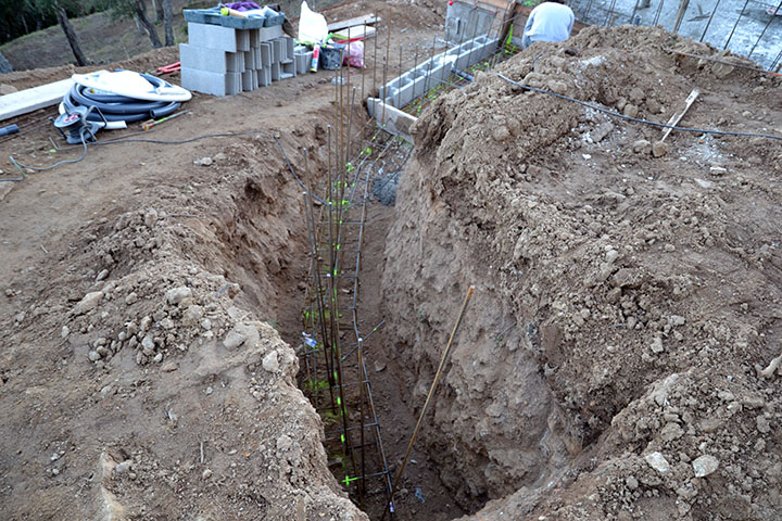

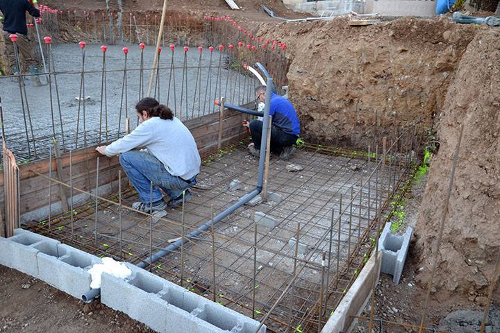

par Kagou

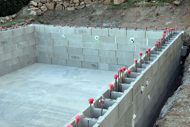

Ven 19 Jan 2018 à 22:55

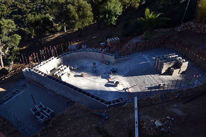

Le futur local technique de 3m40 x 2m10 est indépendant du radier principal, il sera édifié à ras du bassin en blocs à bancher de 20.
Piquage en alignement du trop coulé du radier.
19_ (2).JPG (134.85 Kio) Vu 9189 fois
Dalle du local technique (qui sera recouvert par la plage)
19_ (15).JPG (132.24 Kio) Vu 9189 fois
par Kagou

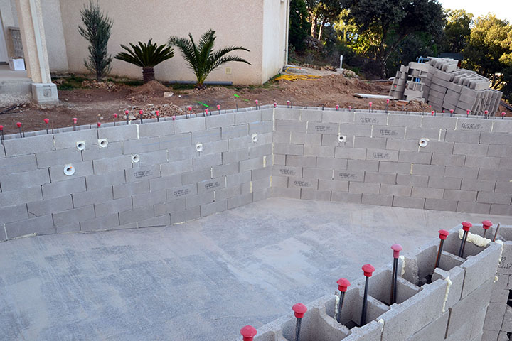

Ven 19 Jan 2018 à 23:13
8) Outre la bonde de fond du grand bain pour vider totalement la piscine, mais qui fonctionnera aussi en refoulement, onze pièces à sceller sont placées à travers les 2 parois gauche et l'arrière du bassin. (7 buses de refoulement + 2 prises balai + 2 projecteur Led)
La finalité étant évidemment de créer un flux contrôlable afin de repousser l'eau en direction du débordement.
Il n'est prévu aucun skimmer.
Parois latérales côté gauche
19_ (7).JPG (114.66 Kio) Vu 9186 fois
Arrière du bassin (une banquette + escalier sont prévus )
19_ (11).JPG (118.08 Kio) Vu 9186 fois
Vue extérieure des scellements (Mousse HD 18/25 Kg au cm2)
19_ (20).JPG (115.23 Kio) Vu 9186 fois

par Kagou
Ven 19 Jan 2018 à 23:24
Les murs latéraux qui font partie intégrante de l'ensemble commencent aussi à être entrepris :D
Muret circulaire de jardinière côté local technique (où sera retransplanté le palmier mis en jauge)
19_ (12).JPG (163.35 Kio) Vu 9186 fois
Fondation côté du futur mur de soutènement en pierres de parement et les premiers blocs de 27 du bac tampon.
19_ (16).JPG (143.86 Kio) Vu 9186 fois
Vue de dessus
19_ (22).JPG (153.54 Kio) Vu 9186 fois
