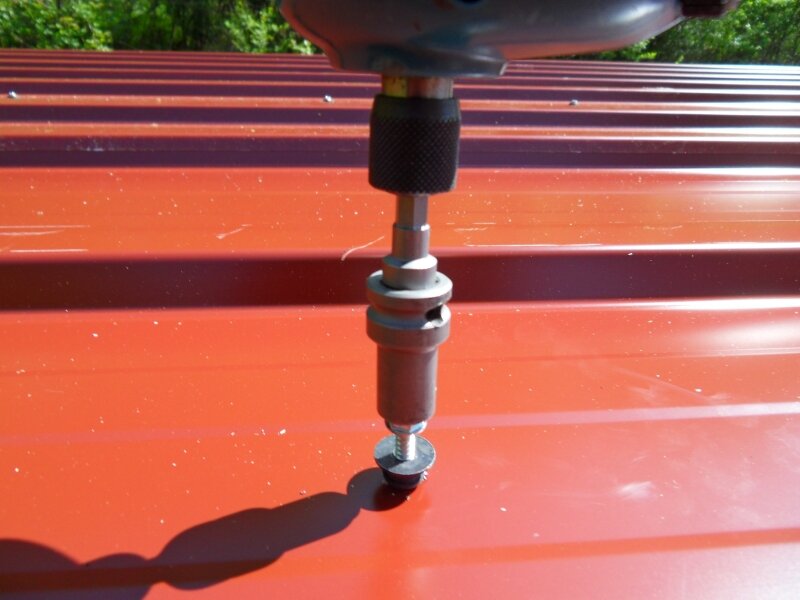

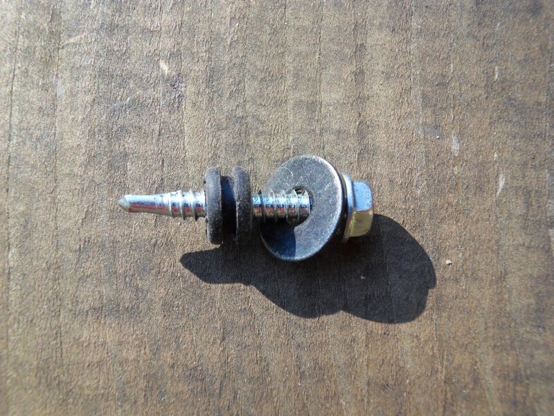

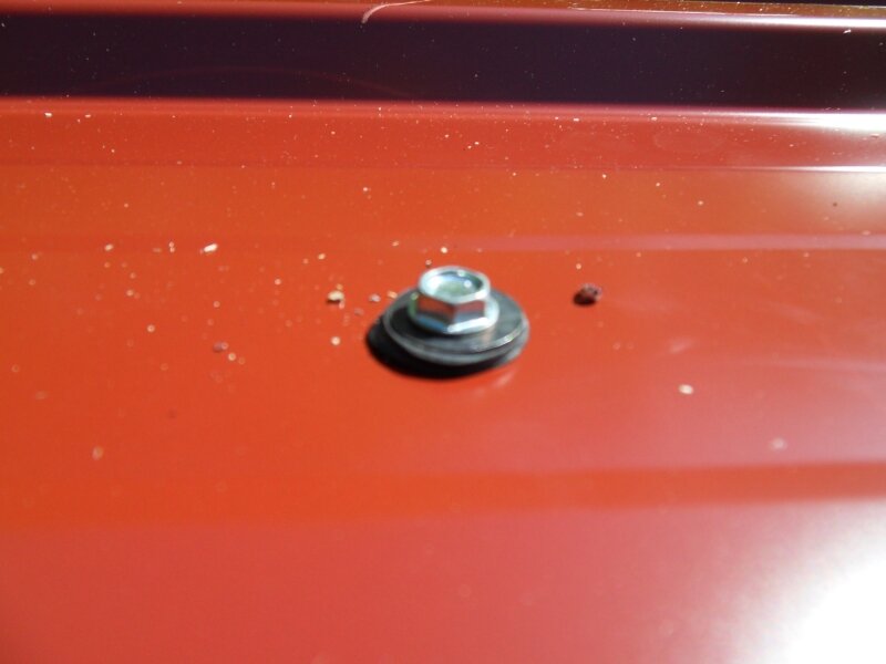

aujourd'hui pluie et donc test d’étanchéités,c'est pas top surtout au niveau des rivets mais je m'endoutais,il va falloir que je mette du silicone pour colmater tout ça.
par xzara
Ven 02 Déc 2011 à 18:04
sur la faitière :wink:
par xzara
Ven 02 Déc 2011 à 22:51
Ah ben c'est malin !
en même temps j'ai pas trop le choix,je ne pouvais pas mettre autre chose vue que c'était pas accessible.
par xzara
Sam 03 Déc 2011 à 08:10
oula j'avais pensais à tout ça,mais pour monter sur le bac acier trop pentu,j'ai essayé et failli me péter la bouche 2 fois et pas assez solide,pas que je suis gros mais ce sont des chevrons d'abris de jardin pas de maison ;) pour le reste j'ai fait comme ça
pour la faîtière crois moi c'est plus difficile,il a fallu percer et riveter à bout de bras,c'est pas trés méchant je vais mettre du joint silicone pour colmater tout ça ;)
par xzara
Sam 03 Déc 2011 à 08:54
j'ai essayé de poser l’échelle mais les tôle sont fragile.
