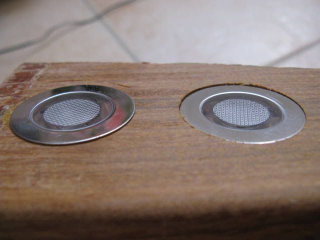

La seule avancée , c'est 5 lames de plus et l'installation de qualques LED.
Pour les Led, j'ai percé avec deux diamètres 22 pour le corps et 30 pour que la "tête" ne dépasse pas de la lame.
La différence entre les deux :

pour les spots je préfère la 1ere solution, la seconde fait des écharde (attention aux pieds de votre princesse :wink: ). Pour l'enduit, il y a aussi le gratté, je pense qu'on essaiera cette solution. L'enduit lissé me fait peur (on a eu tant de mal à lisser l'enduit de la piscine).

Moi j'aurais fais entre les deux,histoire que le tour du spot arrive aux raz de la lame.

Je ponce bien les bords pour éviter les échrardes et je surveillerai l'évolution pour éviter tout " accident". Je prefere la seconde solution :lol:

C'était un essai sur une chute, mais comme tu dis mon objectif était d'arriver à fleur de la lame, mais dur à gerer le percage, car la collerette fait moins d'un millimetre d'épaisseur !
Je n'y suis pas trop mal arrivé, les spots ne sont pas enfoncés et au pire, s'ils sont un poil trop bas rien ne m'empeche de mettre une mini surepaisseur pour arriver à fleur :lol:
Par contre ça crache ces petites Leds ! même pour du balisage. j'en ai 10 au dessus, ensuite j'en aurai 4 dans une contre marche et 3+3 dans deux autres contremarche au niveau des grandes jardinières.

C'est top les leds, après la façon de les mettre c'est une histoire de goût, et pour percer dans l'ipé, c'est pas simple donc je comprends que tu aies eu du mal à gérer le fraisage de la collerette.
