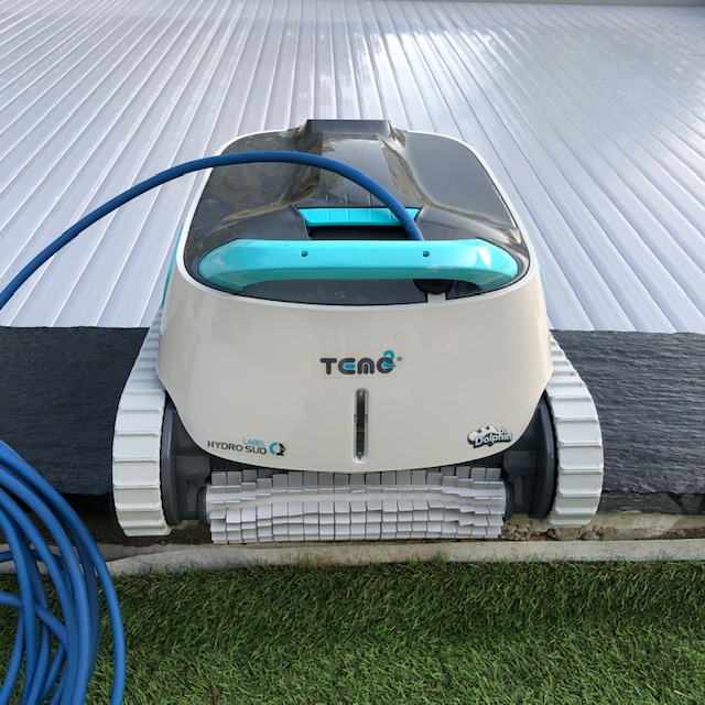

Au niveau nettoyage, j' ai même pas essayé avec la prise balais (comme arta) j' ai eu un bon pris sur un dolphin temo 2 de chez hydrosud, il nettoie vraiment bien, le cycle dure 2 heures, fond parroie et ligne d' eau.

J' ai fait un nettoyage complet ce matin, épuisette pour le plus gros puis margelles puis le témo a fait ses 2 heures de travail., résultat nickel, l' eau est limpide.
