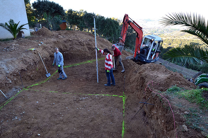

Le terrassement a enfin commencé ce 4 janvier... On sera dans les temps :mrgreen:
Voici les premiers clichés chronologiques, vous constatez que l'accès est difficile et qu'il y a une pente.
C'est pourquoi elle sera à débordement 8)
L'implantation
Premiers coups de godet
Y'a de la roche pas loin
par Kagou
Ven 05 Jan 2018 à 23:52
Heureusement on aura pas besoin de brise roche, des économies d'entrée !
Car le terrain est schisteux et y a aussi du Gneiss.
Nous sommes dans les Albères.
çà avance quand même vite avec 2 engins et on a affaire à des pros qui n'en sont pas à leur premier chantier 8) C'est rassurant. :roll:

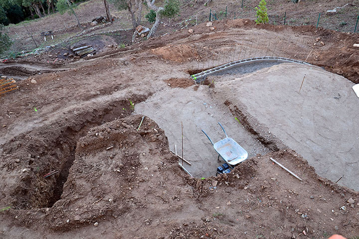

par Kagou
Sam 06 Jan 2018 à 00:00
Ce soir il y a déjà une bonne avancée et le déblai de terres a été déversé dans la pente, ce qui va me faire gagner une petite plateforme pour plus tard :roll:
Reste encore à creuser le local technique sur la gauche :mrgreen:
Traçage de la courbure du débordement intérieur

Mar 09 Jan 2018 à 00:02
Un peu de pluie hier, le terrassement se termine avec le dégagement à gauche du bassin du futur local technique qui sera sous la plage.
La terre n'est pas trop trempée

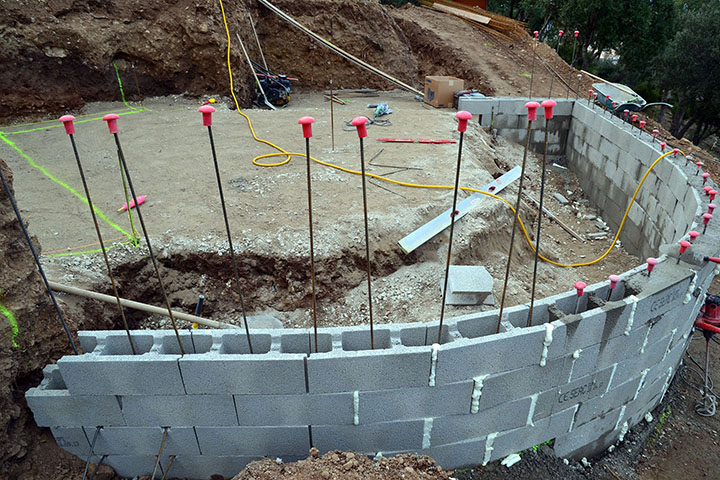

:D Hello,
Voici le mur circulaire extérieur en bloc à bancher de 20 qui va supporter le bac tampon.
Le radier sera coulé dessus ce niveau.

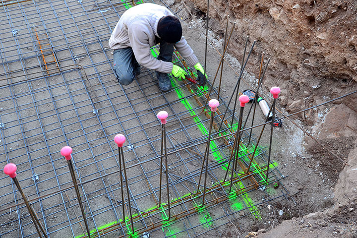

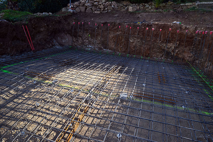

Confection du ferraillage sur le petit bain;
double nappe avec reprises verticales, le tout posé sur des réhausseurs.
En même temps remplissage et damage de la partie inférieure du bac tampon
DSC_12 (5).JPG (192.54 Kio) Vu 9518 fois

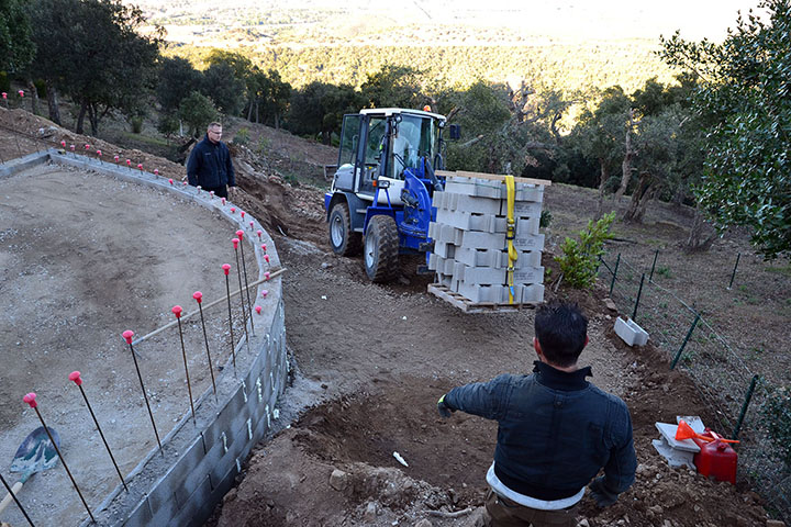

par Kagou
Ven 12 Jan 2018 à 23:22
Le grand bain est désormais prêt à recevoir la suite du ferraillage.
Montée des blocs à bancher de 27 pour le bassin.
