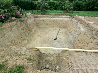

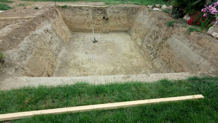

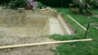

sa serait cool que tu postes des photos de ton bassin et du rendu avec lissage.
j ai essayer d en mettre mais elle sont trop grande j essae dans poster aussi
