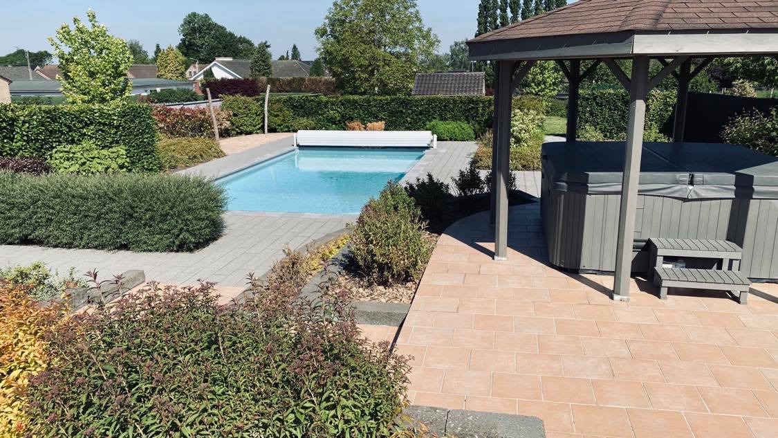

par Dana
Mer 20 Mai 2020 à 20:23
Retour d'expérience sur la piscine Magiline.
Pas content de la qualité des différents appareils. La pompe de circulation est tombée en panne après 2 ans, ainsi que l'électrolyseur et humidité dans les phares immergés, ce qui a fait rouiller les soquets rendant impossible le remplacement d'une nouvelle ampoule.
L'an dernier la PAC Zodiac à pris feu et explosé...
Satisfait de la qualité du système de filtration à cartouche malgré le coût très élevé de celle-ci.
Voilà le résultat quelques années plus tard.
