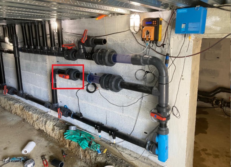

par Alex64
Mer 30 Juin 2021 à 15:09

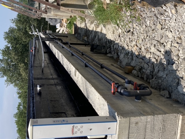

Electrolyseur & regul PH installés.
J'ai ajouté la vanne en rouge car le clapet s'ouvre meme a petit debit....
Il faut que je fasse les mesures réelles de débit... mais je peux pas encore remplir beaucoup le bac tampon car j'ai pas installé les vannes ....

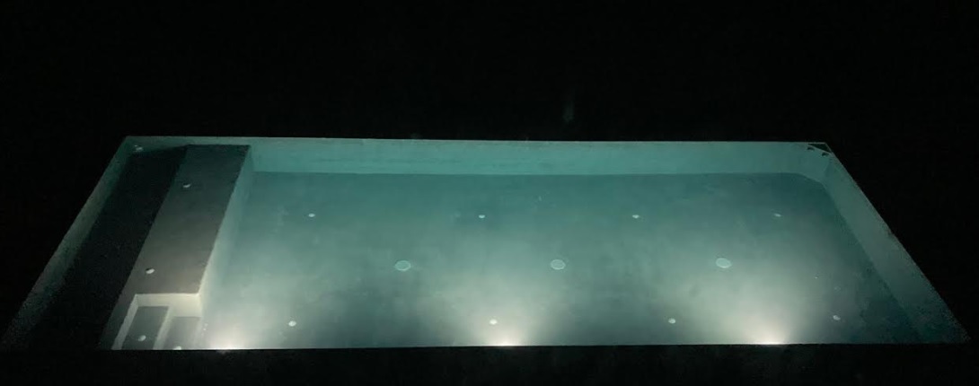

de nuit

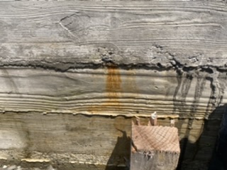

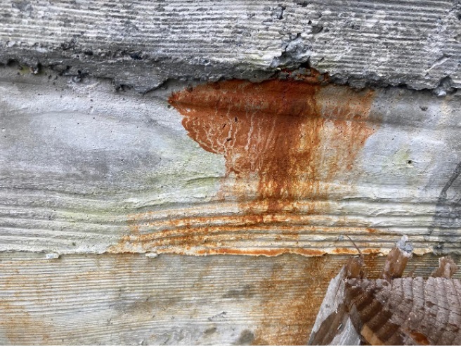

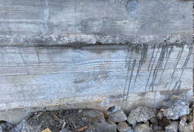

Dim 04 Juil 2021 à 22:12

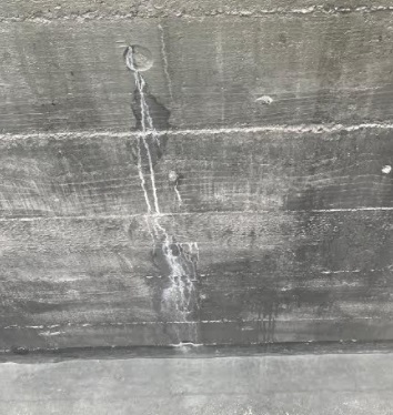

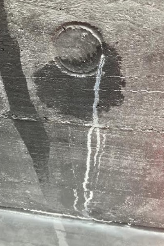

quelques photos des suintements

par Alex64
Mar 20 Juil 2021 à 12:11
Suintement entre la dalle et mur du bac tampon. C’est le seul endroit où ça fuit. Je vais voir ce que ça donne avec le produit GEB pour colmater les fuites. Je ne l’ai pas encore fait.

par Alex64
Mar 20 Juil 2021 à 12:14
Et niveau circuit de refoulement j’ai l’electrolyseur qui fait un peu de bulles. Le pb est que ça me désamorce certains refoulements car j’ai des points hauts ou ça fait des poches d’air... je met de temps en temps la pompe au max pour éjecter l’air et ça repart.... jusqu’à ce que de nouvelles poches se forment... va falloir que je trouve une solution .... ( pour le coup là je suis content d’avoir la pompe à vitesse variable !!)

Mar 27 Juil 2021 à 08:24
Bonjour a tous,
petit retour d’expérience sur ma fuite:
le produit miracle a marché ! (GEB pool colmateur de fuies
http://www.geb.fr/fr/produits-pro/pisci ... -de-fuites)
J'ai arrêté la pompe 30 mins
J'ai balancé un demi bidon devant la fuite. Un bidon dans le bassin.
remise en marche de la pompe 24h en recirculation (sans passer par le filtre)
Remise en filtration au bout de 24h, et ça a l'air nickel (j'avais honnêtement un peu peur que le produit me colmate le filtre avec la zeolite mais c'est ok !)
Par contre a noter que j'ai une micro fuite sur une canalisation, et ça fuit toujours a ce niveau....
Donc je pense que si on balance pas le produit vraiment devant la fuite je pense que les chances que ça fonctionne sont moindres.
apres
avant
