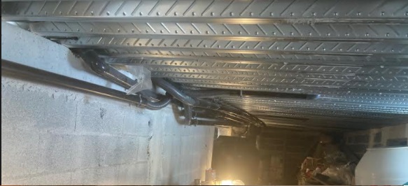

par Alex64
Mar 22 Juin 2021 à 13:52

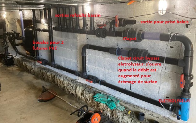

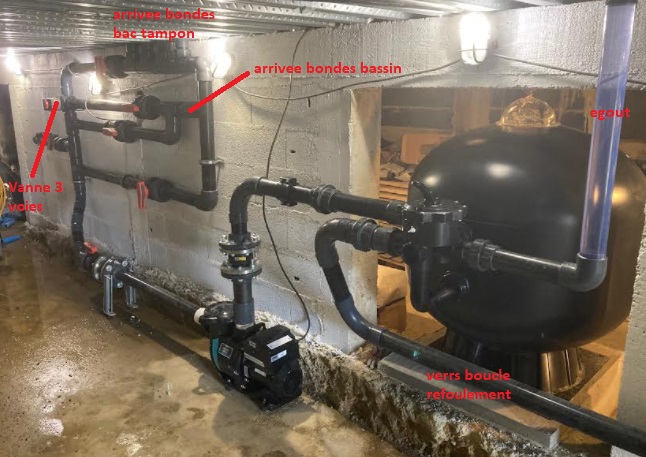

photo de toute la tuyauterie qui court pour connecter les 14 refoulements
par Alex64
Jeu 24 Juin 2021 à 19:36

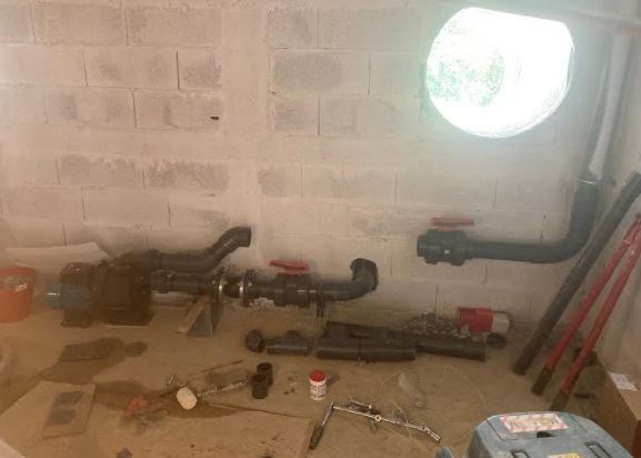

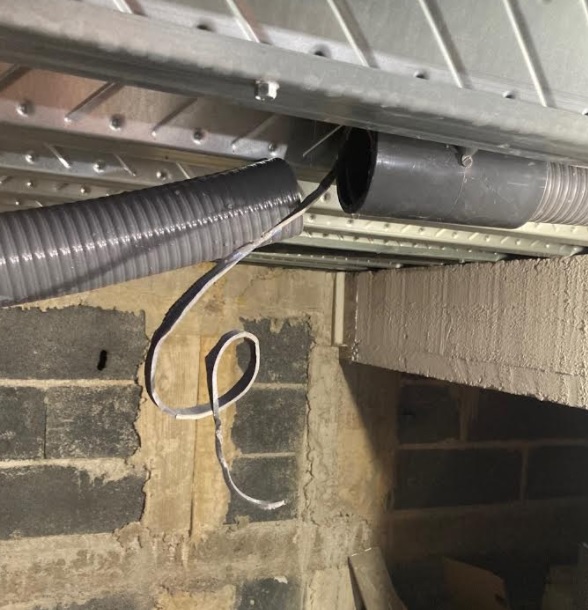

bon ce soir début de mise en eau .... 3 fuites dans le local toutes a des jonctions tuyau rigide / tuyau souple... la loose
qqun a deja réparé ce genre de fuite ? est ce que beurrer de colle la ou ça fuit ça va tenir ou il faut tout couper et refaire ?
J'en ai une vraiment mal placée derrière plein de tubes .... je vais m'amuser ...
par Alex64
Ven 25 Juin 2021 à 08:13
Bon plutot que de faire peinture sur merde, j'ai décidé de couper et refaire proprement .....

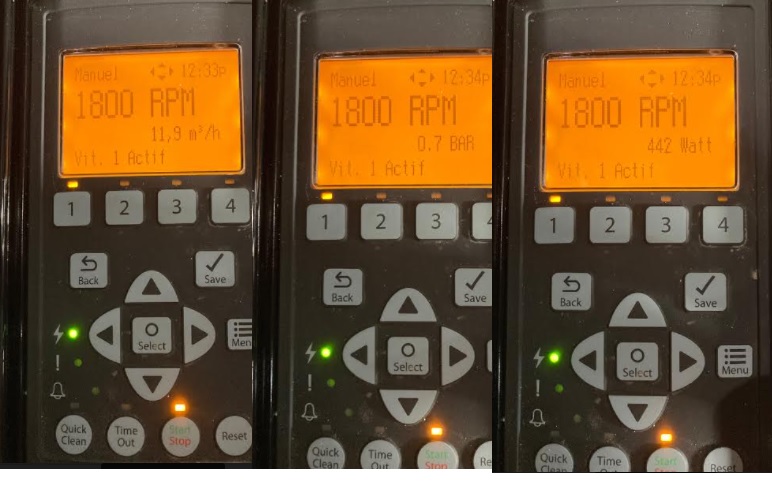

Bon déja ce matin manometre du filtre débloqué .... j'ai juste tapoté dessus ! 0.5 bar a 12 M3/hr.
pompe arreté mano vers 0.1 bar (normal le local est sous la piscine). Donc en gros perte de charges de 0.4 bar.

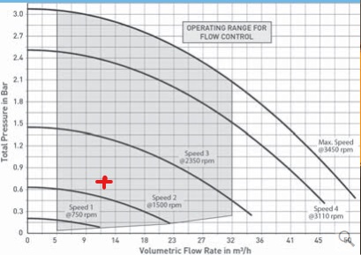

parametres de la pompe en photo. 11.9 m3/hr / 1800 rpm / pression pompe 0.7 bar / 442 watts /mano filtre 0.5 bar. On est cohérent avec la courbe de la pompe (point rouge).
au max je suis toujours sur 3450 RPM 19.5m3/hr / 2.7 bars pompe / 1.6 bars filtre / 2700 watts.... ça correspond aussi avec la courbe mais je me demande pourquoi la pression monte autant ...

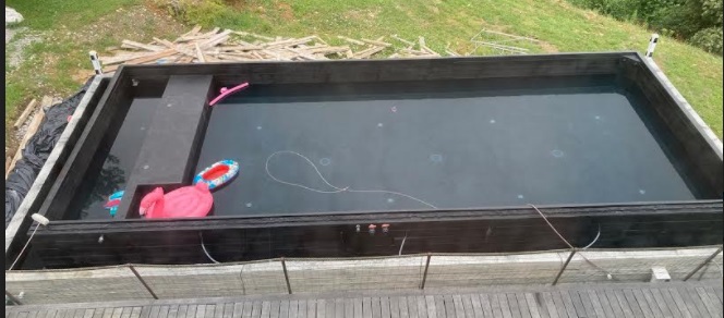

par Alex64
Dim 27 Juin 2021 à 09:50

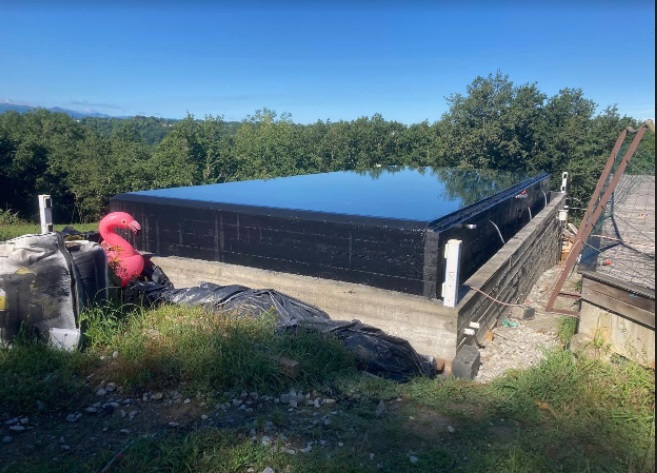

photos du remplissage.... très long !! on a commencé vendredi a 15h. ce matin dimanche 10H piscine remplie a moitié.
J'ai mis les bornes primaprotect ..
J'ai mis 4 litres de javel + 1 litre d'acide selon la procédure de démarrage de Elywann.

par Oliagri
Dim 27 Juin 2021 à 10:38
ok j'ai pas fait gaffe,
donc 1 bar d'écart entre pompe et lecture mano....
pour moi disfonctionnement du mode affichage pompe.
d'après la courbe tu serait à 36m3/h et 1.6bars..
par Alex64
Dim 27 Juin 2021 à 10:50
oui exactement ... je doute des données de la pompe.
je ne sais pas exactment comment elle mesure debit et pressio, si les 2 sont directement mesurés ou juste calculés ?
je vais verifier le debit je viderais 10 cm de la piscine dans le bac tampon et je verrais en combien de temps le bassin se remplie. ça devrait me donner le débit réel.

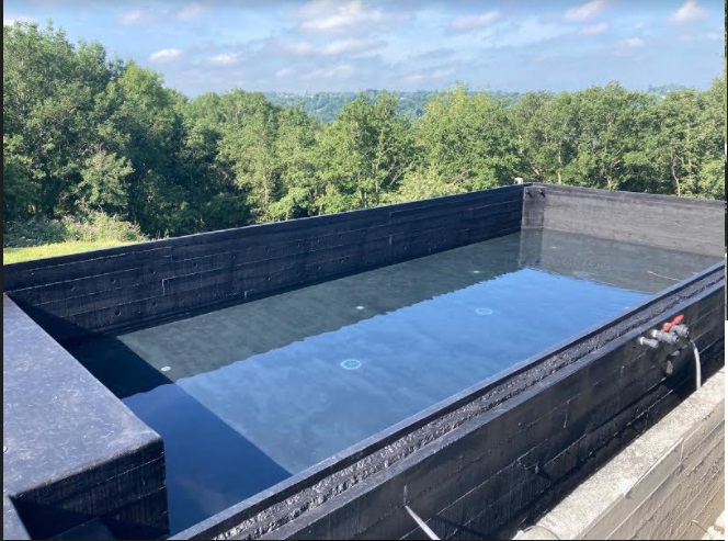

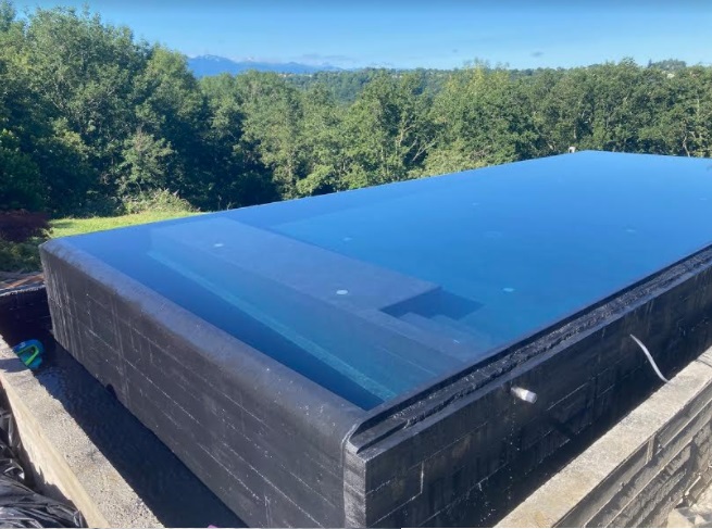

par Alex64
Lun 28 Juin 2021 à 10:16

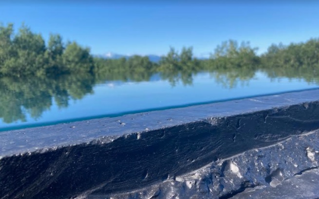

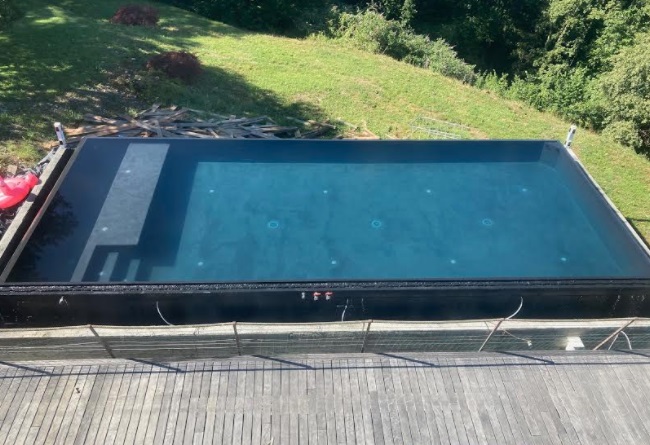

Pisicne remplie !!
juste avant le débordement une belle tension de surface partout sur le pourtour !!!!!

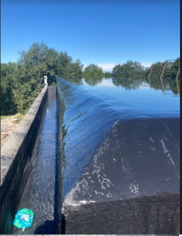

par Alex64
Lun 28 Juin 2021 à 10:22
débordement partout même pompe a 12 M3/hr !!! magique !!
par contre il n'y a pas assez de patate pour faire "sauter" le mur aux impuretés, même a débit max.
va falloir que je mette la ncc en marche voir si ça aide

par Oliagri
Lun 28 Juin 2021 à 12:10
salut Alex,
C'est au moment du débordement qu'on voit la qualité du maçon....
là encore12m3/h pour 34ml de débordement ça n'a rien à voir avec les préconisations .....
y'a plus qu'a ...mettre le plongeoir
A++
par Alex64
Lun 28 Juin 2021 à 12:33
Hello,
Merci pour le commentaire !! c'est bon je peux donc monter ma boite "Maçonnerie alex" lol
NCC mise en route, ça déménage !! du coup je vais mettre la ncc sur horloge pour écrémage de surface, je pense que c'est le mieux.
ça déborde avec 12m3/hr mais ça n'arrive pas a faire sauter les impuretés. Je pense que les recommendations viennent de la .... et en effet il faut un débit plus important pour enlever la merde
Après pour l'effet visuel 12 M3/hr c'est nickel !!!
Par contre sans surprises, ma chute de la flotte dans le bac tampon fait quand même pas mal de bruit...
Avec la NCC + pompe de filtration ça fait carrément des vagues ... j'ai pas mal de flotte qui sort coté terrasse, la ou le bac tampon ne fait que 30 de large .... va falloir que je mette un truc pour ramener l'eau.
