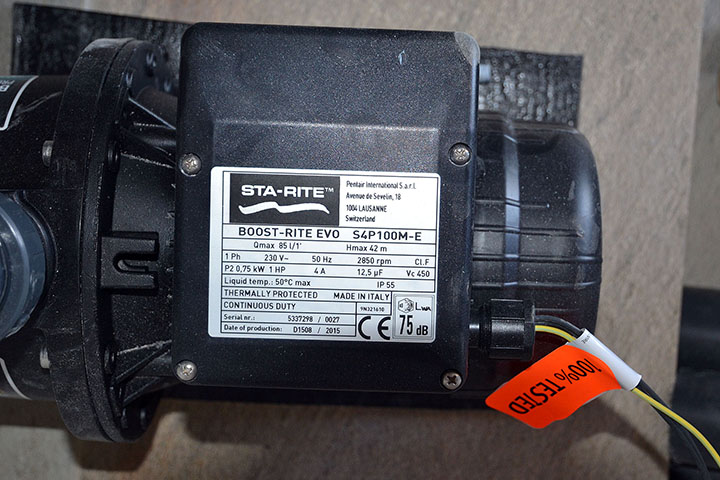

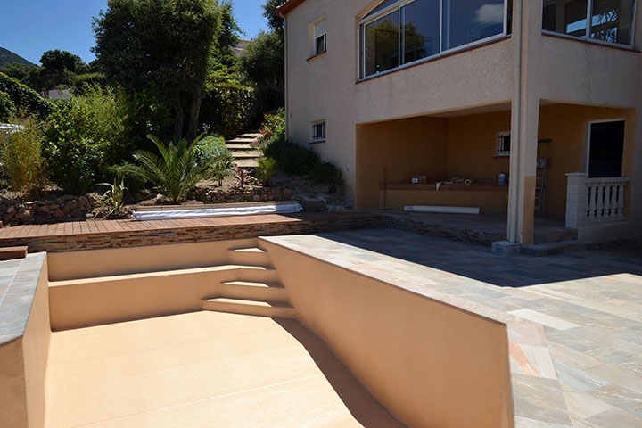

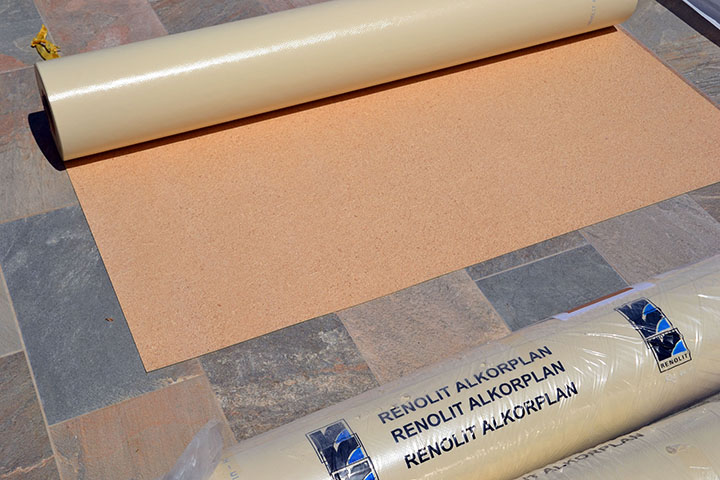

:arrow: Ce matin on fignole en prévision de la livraison des rouleaux de PVC armé :roll:
Caractéristiques du surpresseur du robot nettoyeur.
1804 (1).JPG (112.26 Kio) Vu 11599 fois
L'arrondi de débordement (bien horizontal) est ragréé et parfaitement lissé.
1804 (2).JPG (113.78 Kio) Vu 11599 fois
Caractéristiques du PVC Armé.
1804 (4).JPG (113.55 Kio) Vu 11599 fois

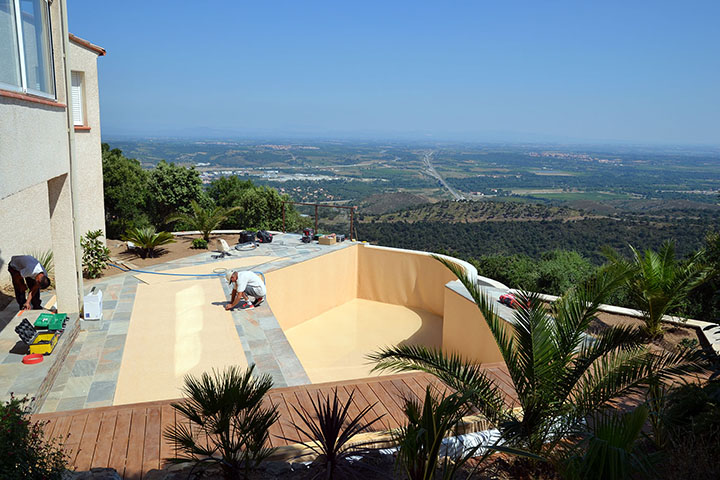

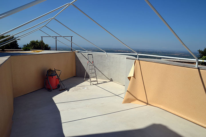

par Kagou
Mer 04 Juil 2018 à 22:16

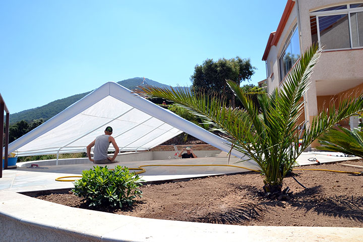

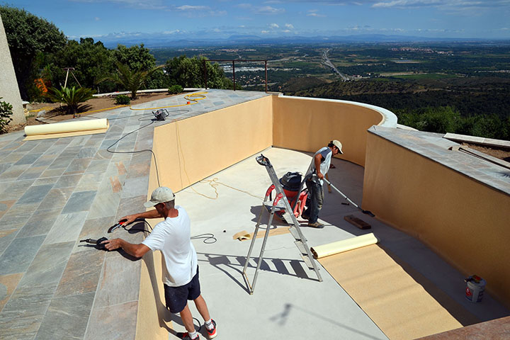

sun:) :arrow: Soleil de plomb ! Il en faut plus pour décourager nos warriors :mrgreen:

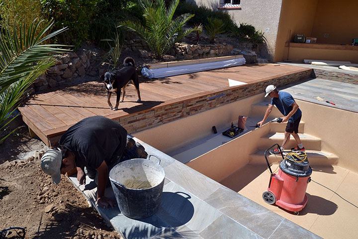

Ils ont décidé de monter une " tente chapiteau " en surplomb du bassin afin de contrer la chaleur. 8)
Les parois et le fond du bassin sont soigneusement grattés, aplanis et passés à l'aspirateur.
La découpe et la pose du PVC armé va pouvoir commencer. :mrgreen:
Les joncs sont soudés sur les bordures destinées à être insérées dans les rails profilés hauts.
:!: La toile sera retirée ce soir car le vent de sud commence à se lever... :roll:
Moins de risque d'insolation au dessous !
1804 (5).JPG (136.82 Kio) Vu 11596 fois
Début de pose à l'arrière.
1804 (6).JPG (113.37 Kio) Vu 11596 fois
L'avancement en fin d'après-midi.
1804 (7).JPG (77.54 Kio) Vu 11596 fois

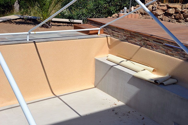

par Kagou
Mer 04 Juil 2018 à 22:24
emmanon a écrit::lol: :lol: Ah Chacha le retour et en pleine forme !! Ça fait plaisir ! :lol:
Si Kagou remplit sa piscine avec l'eau du Boulou, ça risque de piquer un peu :lol:
Hello, oui il y avait naguère une source un peu plus bas que chez moi avec mise en bouteilles... Mais l'activité a cessé. :cry:
Sinon Les Thermes du Boulou est une station thermale connue des curistes.
Quant à l'eau potable du réseau de distribution, elle est peu calcaire (TH entre 12 et 16), ce qui dispense d'installer des adoucisseurs :wink:

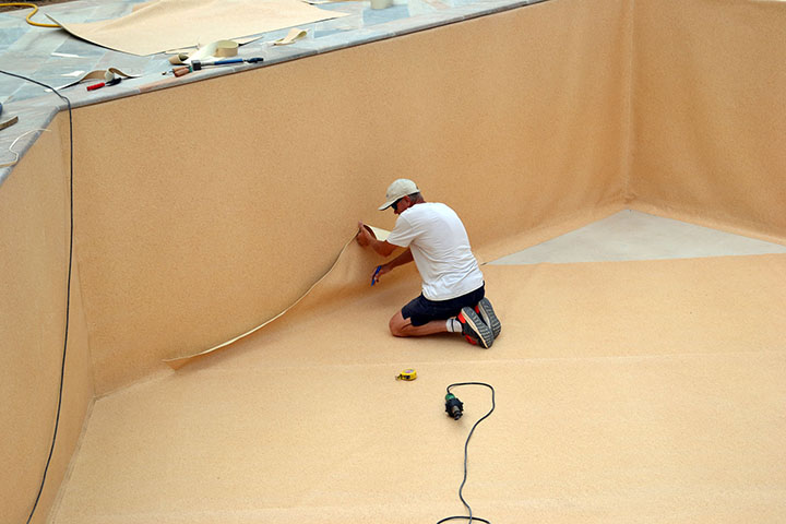

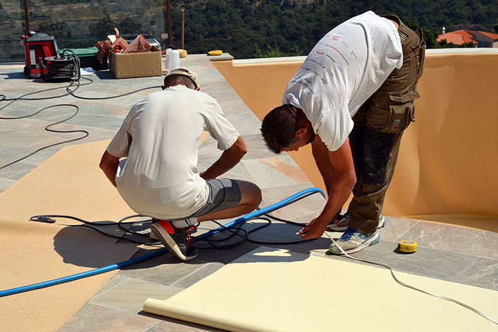

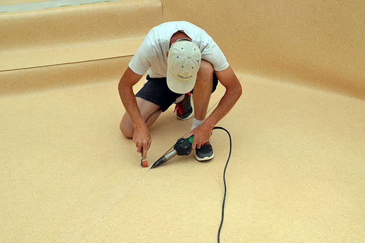

Jeu 05 Juil 2018 à 22:00

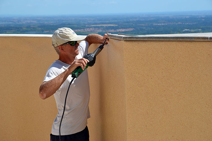

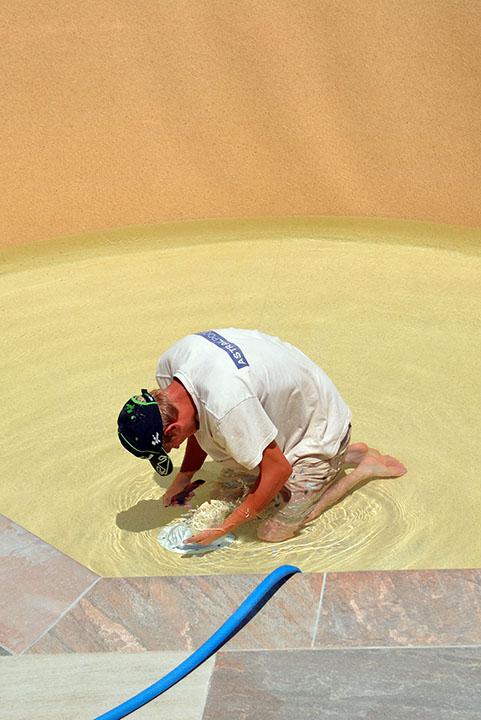

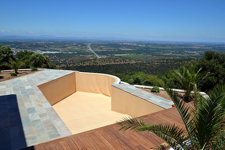

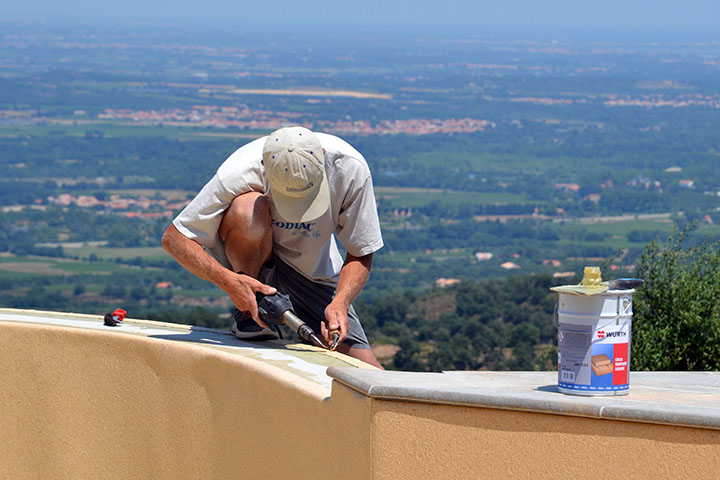

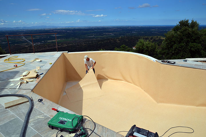

:D :arrow: La pose du PVC armé du bassin va se poursuivre dans de meilleures conditions qu'hier !
L'abri-parasol est déposé car la température de 24° est idéale.
Soudure à chaud près de l'intérieur du débordement.
Un jonc de blocage périphérique (permettant de maintenir le liner dans le rail et de le cacher pour une finition parfaite) de couleur sable sera posé avant mise en eau.
1805 (1).JPG (82.06 Kio) Vu 11550 fois
Aspiration avant pose au sol.
1805 (2).JPG (115.79 Kio) Vu 11550 fois
Découpe de lé en chevauchement pour jonction d'angle..
1805 (4).JPG (76.97 Kio) Vu 11550 fois
Présentation du dernier lé de fond de bassin.
1805 (5).JPG (95.92 Kio) Vu 11550 fois
Assemblage des lés par soudure à 500°
1805 (6.JPG (94.73 Kio) Vu 11550 fois

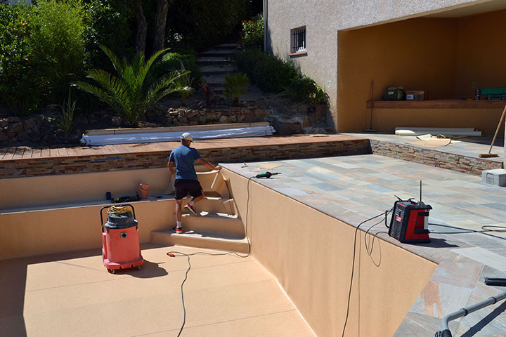

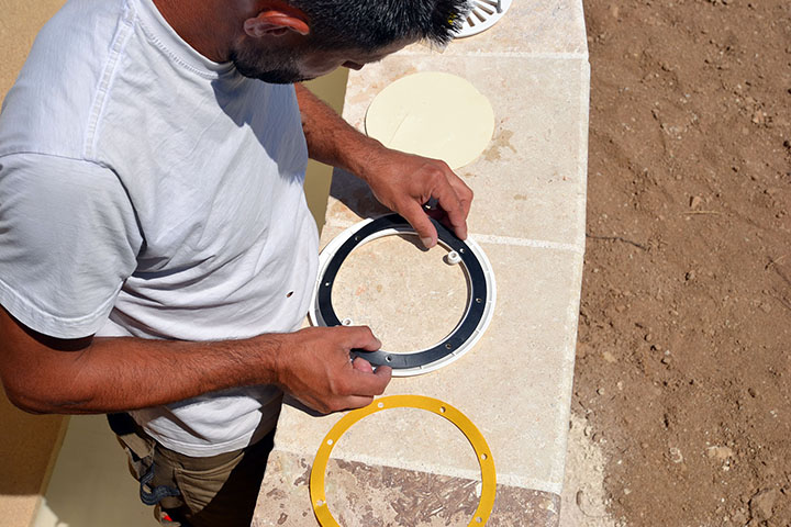

par Kagou
Ven 06 Juil 2018 à 22:17

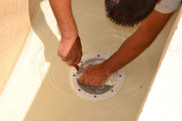

sun:) :!: Dernier jour de la semaine, alors ce sera pas trop vite le matin et doucement l'après midi :mrgreen:

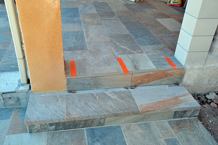

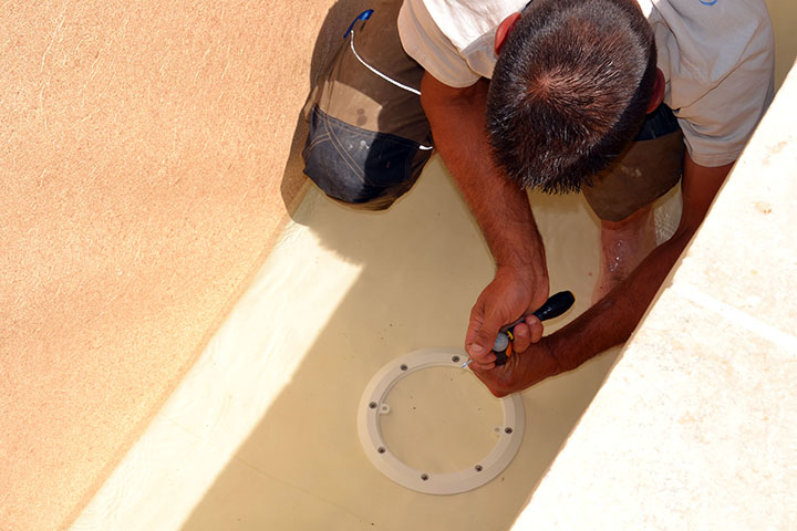

Opération "finitions diverses" et fin de pose du PVC armé du bassin en terminant par l'escalier.
:arrow: Le tout attendra donc ce lundi 9 pour la mise en eau tant attendue :roll:

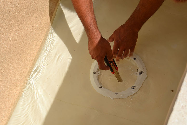

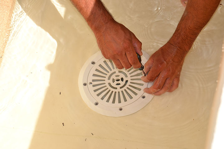

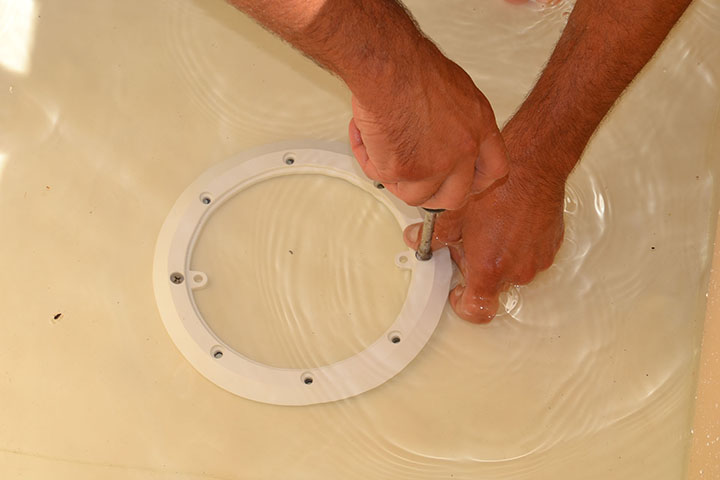

D'autant plus que les découpes de bonde de fond et diverses pièces scellées ne seront effectuées qu'une fois la montée progressive du niveau d'eau ce, afin que le PVC soit parfaitement tendu et plaque bien contre le béton.
Les brides d'étanchéité seront également mises en place au fur et à mesure...
Dressage des bordures (chape / carrelage) côté terre.
1806 (1).JPG (143.5 Kio) Vu 11494 fois

Avancement de l'escalier.
Sur la terrasse : tasseaux et lambris PVC en attente pour le plafond de la loggia inférieure

Contre marche carrelée et nez de marche.
1806 (5).JPG (116.88 Kio) Vu 11494 fois

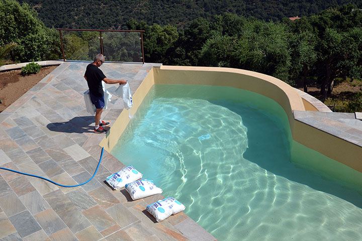

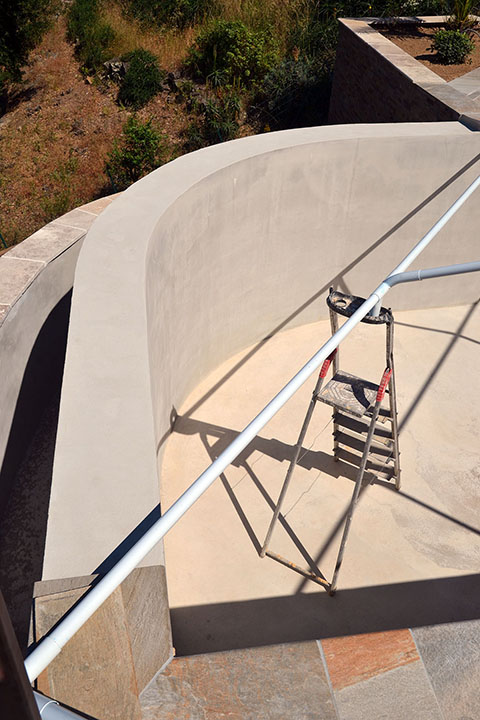

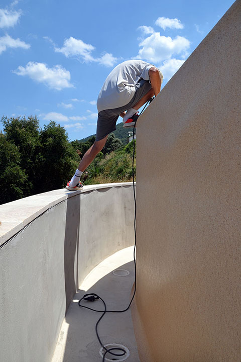

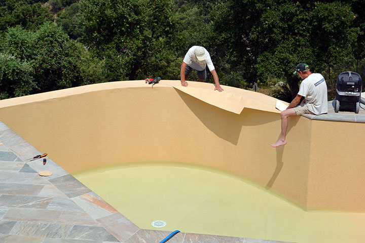

par Loicdelyon
Sam 07 Juil 2018 à 07:19
Bonjours
Je trouve étonnant d avoir déjà parfaitement plaqué le pvc en pied de mûrs.
Je ne suis pas certain que le gros pli sous le débordement disparaisse avec la pression.
Qu’en pensez-vous ?

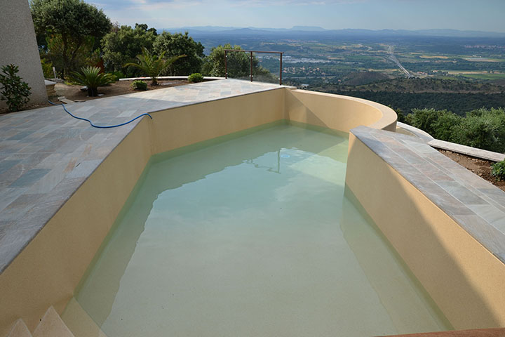

par Kagou
Sam 07 Juil 2018 à 14:09
Loicdelyon a écrit:Bonjour
Je trouve étonnant d avoir déjà parfaitement plaqué le pvc en pied de murs.
Qu’en pensez-vous ?
Bonjour et merci de la remarque :!:
:arrow: Il faut bien prendre en compte la forme particulière du bassin.
Normalement, ça devrait bien se plaquer sur la courbure verticale de débordement au fur et à mesure du remplissage :roll:
Du moins, c'est ce qui est prévu. Les découpes ont été calculées pour :wink:
C'est aussi pour ça que je n'ai pas confié la réalisation à des amateurs :mrgreen:
Alors wait and see ! Et si y' a le moindre problème ou pli :.. on videra tout si nécessaire :evil:

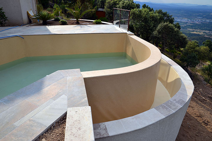

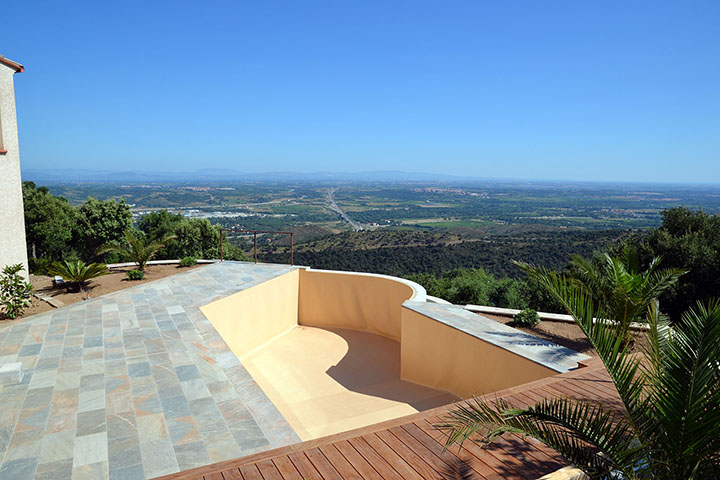

En attendant, voici 2 vues de ce matin !
En l'attente de la mise en eau.
18707 (1).JPG (107.33 Kio) Vu 11448 fois
En espérant que le PVC se plaquera bien aux parois et sans pli !
18707 (2).JPG (84.79 Kio) Vu 11448 fois
par Chacha
Dim 08 Juil 2018 à 09:24
:wink: Avec un liner 75/100 ème, ça se plaque tout seul au mur !
A voir avec du 200/100 ème ! Je ne savais même pas que ça existait !
Croisons les doigts ! :wink:
C'est une première pour ton artisan ? ? ? ? :?:
:lol: :lol: :lol: :lol: A défaut de pastis, un petit Single Malt 25 ans d'âge me siéra parfaitement ! :lol: :lol: :lol: :lol:
par Kagou
Dim 08 Juil 2018 à 21:46
Chacha a écrit::wink: Avec un liner 75/100 ème, ça se plaque tout seul au mur !
Salut chacha En matière de liner :
Le 75 .... du papier à cigarette sur mousse, faut l'aspirateur pour chasser l'air...c'est dépassé ou pour une baignoire.
Le 150.... c'est le PVC armé lisse qui lui a succédé et qu'on connaît tous. Parfois collé à froid ou soudé à chaud (c'est préférable) :roll:
Le 200...est assez récent et 3D, il dure plus longtemps aussi
:evil: Tu es devenu obsolète :mrgreen: Recycles-toi vite :!:
:arrow: Mon artisan a pas mal d' heures de vol et de belles réalisations dans son CV, mais ce débordement circulaire est inédit .
Alors on voit ça cette semaine :roll:

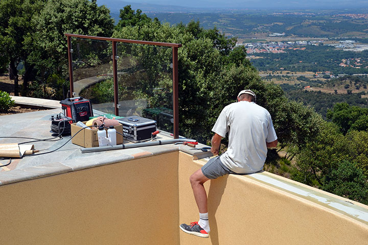

par Kagou
Lun 09 Juil 2018 à 21:41

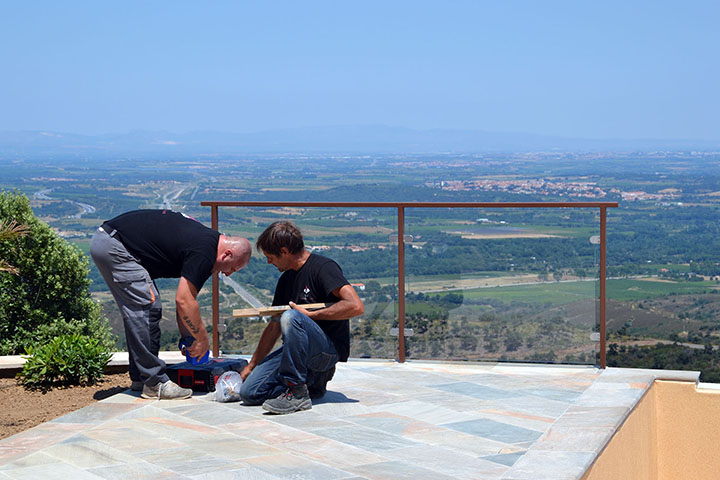

sun:) Soleil caniculaire aujourd'hui :!:
Là ça tape dément quand l'astre est vertical :roll:
:arrow: Une petite parenthèse dans l'attente de remplir le bassin :

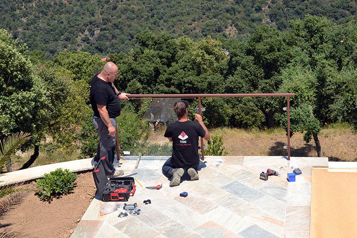

Pose des verres sur le garde corps ( d'épaisseur : 5.5.2 soit 10,8mm ).
Serrage des pinces-verres.
1809 (1).JPG (178.66 Kio) Vu 11351 fois
Après avoir eu chaud à la tête, la plage est sécurisée de ce côté.
1809 (2).JPG (101.93 Kio) Vu 11351 fois
Modifié en dernier par Kagou le Mar 10 Juil 2018 à 22:26, modifié 1 fois.

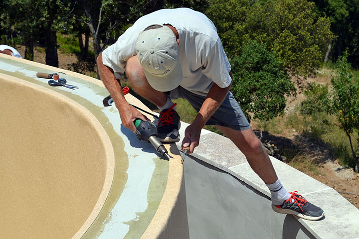

:arrow: Pose du PVC armé côté extérieur du débordement pendant une mise en eau progressive, sans précipitation et sous surveillance.
Préparation minutieuse de la face extérieure du débordement par soudure d'une bande de rajout en hauteur,
car le PVC armé est conditionné en rouleaux de 1,65 m.
1811 (1).JPG (128.27 Kio) Vu 11307 fois
Collage en bordure sur le PVC sable, destiné à la face intérieure du bac tampon, de son jonc d'accrochage vertical.
1811 (2).JPG (114.72 Kio) Vu 11307 fois
:arrow: On constate encore les fameux plis évoqués précédemment dans l'arrondi... :roll:
Alors attendons ce soir pour voir ce qu'il en adviendra avec le poids d'eau augmentant à la base.... :mrgreen:
En attendant, voici la face extérieure en cours de pose. 8)
Soudures à chaud sur le débordement après nombreuses découpes pour négocier l'angle circulaire.
1811 (4).JPG (130.37 Kio) Vu 11307 fois
Travail de précision avec fer et roulette.
1811 (5).JPG (98.74 Kio) Vu 11307 fois

Prêt à recevoir la bande supérieure de finition du débordement.
1811 (6).JPG (147.25 Kio) Vu 11307 fois
Modifié en dernier par Kagou le Mar 10 Juil 2018 à 23:28, modifié 2 fois.

8) :arrow: Le niveau d'eau augmente sensiblement, et le travail de finition se poursuit.
Fixation de la bride étanche de bonde de fond et découpe du PVC avant pose du dernier élément.
(Directement en eau, en ayant bien fermé la vanne dans le local technique).
1811 (7).JPG (96.85 Kio) Vu 11307 fois
:!: Chacha, Loicdelyon :arrow: Le pli a disparu au fur et à mesure de la montée en eau, pas besoin de lifting... :mrgreen:
Le PVC armé plaque bien contre le mur circulaire : il a été préparé de manière à être sous tension et ce, dès sa pose.
salut:) Respect !

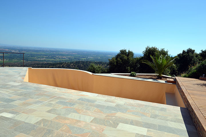

Quelques découpes et ajustements pour finir le débordement.
1811 (9).JPG (111.6 Kio) Vu 11307 fois
Une vue le lendemain avec encore un peu plus d'eau...
Le PVC circulaire du bassin est parfaitement TENDU.
1811 (a).JPG (106.52 Kio) Vu 11242 fois

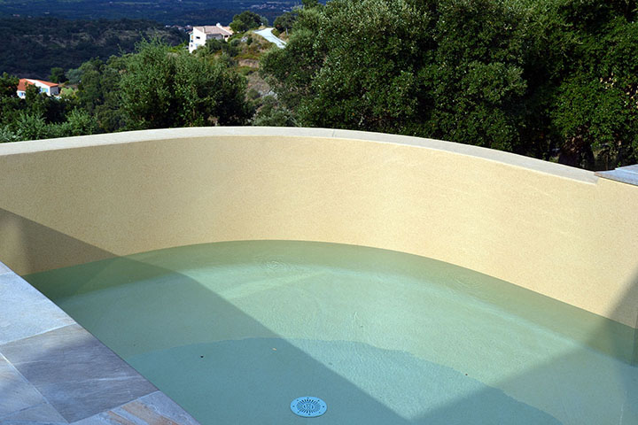

:arrow: On a ainsi pu reprendre notre remplissage cet après midi et achever la pose du PVC armé du fond de bac tampon.
Les évacuations de fond de bassins sous PVC _avec la tâche de la fuite traitée ce jour_.
Perçages pour passage des sondes de niveau du bac tampon.
1811 (1).JPG (122.75 Kio) Vu 11242 fois
Le niveau d'eau dépasse ce soir la 1ère marche.
Oui emmanon, y a pas mal de nuances et ça varie avec la profondeur et aussi le ciel.
1811 (2).JPG (79.22 Kio) Vu 11242 fois
Vue sur le débordement terminé et le fond de bac tampon en PVC sable 150/100ème
1811 (3).JPG (106.74 Kio) Vu 11242 fois

8) Je poste ce tuto de circonstance pour répondre à divers MP me demandant des précisions sur la méthode de pose de bride de serrage " en eau ". :roll:
:mrgreen: Alors que tout le monde en profite, ...dans l'attente que le bassin se remplisse !
:arrow: Voici la pose en eau par Damien, de la bride d'une des 4 bondes de fond du bac tampon.
:!: Cette méthode à l'avantage d'avoir le liner sous tension par rapport à une pose à sec...
Poser le joint adhésif bien en place après avoir ôté sa protection.
Au droit de la partie scellée et déjà équipée (sous le PVC mis en eau),
s'orienter sur les 2 repères de fixation et percer avec un tournevis le liner, puis visser les vis inox.
Bien serrer les vis sur la circonférence : gage d'étanchéité.
Les vannes étant bien fermées... Inciser au cutter le PVC... L'eau va vite s'engouffrer dans la canalisation.
Découper circulairement le PVC.
Terminer par la pose de la grille supérieure de la bonde en la fixant par ses 2 vis inox.

sun:) :arrow: Le bassin se remplit sans urgence, le débit évalué est de 1,146 m3/h.
Ce qui fait environ 27,5 m3/ Jour.
L'eau de ville sera salée à : 4 grammes /litre afin de permettre la production de chlore par l'electrolyseur à sel.
Sur la base estimée de 50m3 pour le bassin + 6m3 pour le bac tampon,
:arrow: 9 sacs de 25 Kg sont déversés dans le bassin.
225 Kg de sel au total. La quantité sera affinée une fois le taux de sel connu avec précision à la mise en route.
