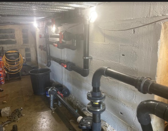

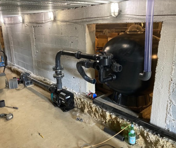

j'avance le local en attendant que la peinture sèche !

au moins, ca fait plaisir de voir que certains montent des courbes au lieu de coude équerre pour limiter les pertes de charges .
par Alex64
Mer 16 Juin 2021 à 08:27
Salut MR White,
en effet j'ai essayé de faire un mieux pour limiter au max les pertes de charges:
courbes au lieu de coudes sur le circuit en direct
section droite d'un metre avant la pompe
tuyaux de 75mm
a noter également pour limiter les bruits manchons anti vibratoires avant / apres la pompe, et aussi pompe sur des silenblocs.
par Mr.WHITE
Mer 16 Juin 2021 à 18:54
l'avantage de ces manchons, c'est sur que pour le bruit c'est top.
cela sert aussi à absorber les démarrages (coup de belier).j'avais pas fait attention , mais en tt cas , top

Tu pense passer combien de m3/h dans tes tuyaux de 75 ?
Bien vu les coudes grand rayon, j'ai préféré deux coudes 45 pour des raisons de coût .
La section de droite avant la pompe j'ai pas bien compris la raison!
L'histoire d'amortir les sois disant coup de bélier, a 0,5 bar je suis pas sûr de l'utilité.(peut être je me trompe...)
À part ça la mise en eau approche?
À++
par Alex64
Sam 19 Juin 2021 à 18:58
Hello,
Je commence la mise en eau mercredi si j'avance bien... en espérant que rien de fuit dans le local .... j'ai vachement de collages !
ma pompe peut fournir jusque 42 M3/h. En mode normal je serais vers 14.... les pertes de charges vont etre minimes. En tout cas le matos en diametre 75 est vachement plus cher que le 63 ...... je pensait au 75 éventuellement pouvoir connecter la NCC sur le circuit et avoir vachement de débit pour l’écrémage ...
Section droite avant la pompe j'ai lu ça plusieurs fois sur le forum ... quand a savoir a quoi ça sert réellement je ne sais pas trop .... je pense que ça permet d'avoir d'avoir une eau avec moins de turbulences en entree de pompe mais sans certitude.
Pour le cout des courbes, en regardant bien 1X courbe est un peu plus cher que 2 coudes a 45 mais pas enorme non plus.
le truc pour les coups de belier a plusieurs avantage: surtout reudction de bruit (ce qui m'interresse), ensuite ça corrige les defauts d'alignement, ça joue role de joint de dilatation ..... bref c'est un "plus" qui j'espere reduira pas mal le bruit

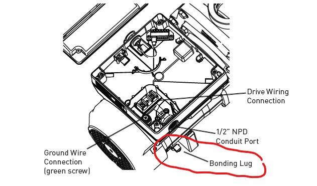

sur ma pompe j'ai un "bonding lug". il y a dans le boitier electrique un endroi ou connecter la terre venant du tableau electrique (ground wire)
la question a 100 balles: a quoi sert ce bonding lug et a quoi je le connecte ? au pool terre ? j'ai mis un cable en cuivre dans la terre au moment de la construction dédié pour mettre le pool terre
merci

Alex64 a écrit:bonjour,

Comme j'ai compris le pool terre à ton câble cuivre piscine et tout le reste à la terre maison.
À++
par Alex64
Lun 21 Juin 2021 à 07:21
Hello,
donc je le connecte a quoi ce truc ?
j'ai vu cet article mais qui ne parle de cette connexion sur la pompe...
Pour moi c'est pour la liaison equipotentielle donc connexion sur le pool terre ... non ?
par Oliagri
Lun 21 Juin 2021 à 07:29
Dans une maison les liaisons équipotentielles sont reliées à la terre…
Pour moi terre maison.
Seul le pool terre est relié à la terre piscine.
par Alex64
Lun 21 Juin 2021 à 07:44
j'ai un gros gros doute ...
la terre maison doit etre reliée dans le boitier electrique de la pompe sur le "ground wire connexion"
Pour moi cette prise separée est en contact avec l'eau de la piscine a travers de l'axe moteur et doit donc etre relié au pool terre
par Oliagri
Lun 21 Juin 2021 à 10:39
Peut-être demander l’avis de MR white……
par Oliagri
Lun 21 Juin 2021 à 11:02
J’ai trouvé ça ( traduction issue de site américain)
Moteurs de pompe à eau à double isolation. Où un
le moteur de pompe à eau à double isolation est installé conformément aux dispositions
de cette règle, un conducteur en cuivre solide 8 AWG de suffisamment
longueur pour établir une connexion de liaison à un remplacement
le moteur doit être prolongé de la grille de liaison à un
point à proximité du moteur de la pompe de la piscine. Où là
il n'y a pas de connexion entre la grille de liaison de la piscine
et le système de mise à la terre des équipements des locaux, ce
conducteur de liaison doit être connecté à l'équipement
conducteur de terre du circuit moteur.
par Alex64
Mar 22 Juin 2021 à 08:46
Merci pour la traduction !
j'ai pas tout compris mais bon je pense que c'est une pompe avec en effet un systeme de double isolation.
Il serait donc logique de connecter la partie terre electrique au tableau electrique
et la partie reliée a l'eau de la piscine au pool terre.
Les ricains ont plein d'infos la dessus ... ils ont l'air en avance sur nous ... ils ont l'obligation de faire un "bonding lug" (je pense que la traduction exacte en français est boucle équipotentielle) sur toutes les parties metalliques de la piscine, y compris les fers de la structure béton....

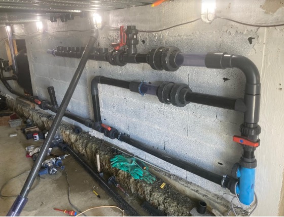

photo 280: coté arrivée. 4 bondes dans le bac tampon +3 fond de piscine.
il y a la vanne auto au bout
photo 290 coté refoulement avec la cellule d'eletrolyse et 2 clapets anti retour. A noter les tubes transparents juste avant les clapets pour pouvoir visualiser le clapet... beaucoup ont des pb avec les clapets visisblement... ça me permettra de controler rapidement si tout va bien ou si qqch bloque
