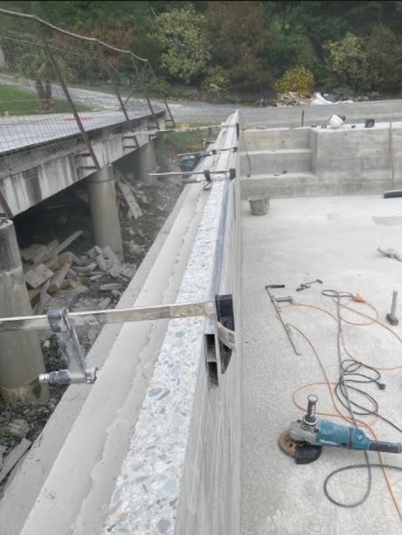

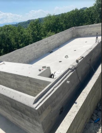

Ven 21 Mai 2021 à 14:07

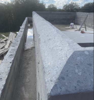

surfaçage du biseau de l'arase
La lunette optique est presque trop précise ....on est trop haut... un tout petit coup de surfaceuse et boum on tombe trop bas ... c'est un peu la prise de tete.

par Mr.WHITE
Ven 21 Mai 2021 à 19:28
du coup tu fais comment pour avoir une arrase parfaite ? car je pense que tu dois bien galérer à etre au poil.
autant la lunette te dit ta hauteur, par contre, la force que tu appliques sur la surfaceuse reste variable.
en tt cas je te souhaite du courage

Ven 21 Mai 2021 à 19:40
Salut alex,
Peut-être caler des règles alu avec la lunette puis venir affleuré à la ponceuse.....
Mais c'est sûr que cela ne va pas être simple.
Le béton, c'est toujours plus simple d'en ajouter que d'en enlever.
Bon courage
À++

Sam 22 Mai 2021 à 20:59
bonjour,
ben je fais petit a petit en y allant tres doucement
j'ai pensé a mettre une regle comme tu dis Oliagri mais la surfaceuse va l'attaquer comme du beurre ....
il ne me reste plus grand chose a faire donc j'ai le temps de peaufiner en attendant une meteo clémente

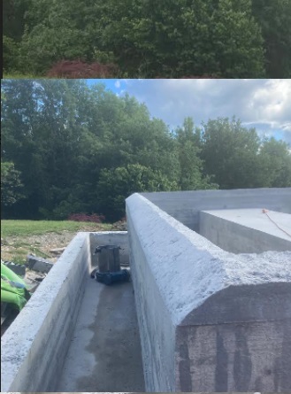

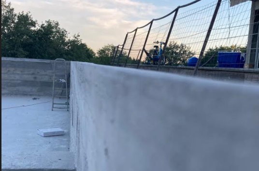

Mar 01 Juin 2021 à 09:11
BOnjour,
un des derniers trucs qui me reste a faire : couper le mur pour pouvoir rallonger la terrasse.
Je laisse 5cm de large. Le bois sera 1 a 2 cm plus bas pour un meilleur effet visuel.

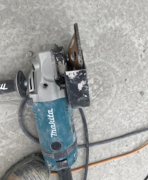

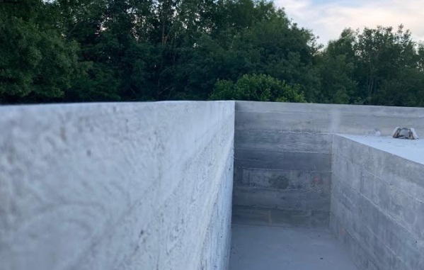

Mer 09 Juin 2021 à 13:35
apres en avoir pas mal bavé, j'ai trouvé le systeme pour faire mon arase nickel !
je mettait une regle contre le mur avec des serres joints, Le tout réglé a la lunette optique.
je faisait glisser le cache noir (c'est un capot de rainurage) de la meuleuse sur la règle.
par Alex64
Mer 09 Juin 2021 à 13:39
j'ai en gros 1 mm de précision sur toute l'arase.
reste a voir si tout va déborder a 14m3/hr ....(34m de débordement)
en tout cas la lunette optique est impressionnante de précision .... c'est au 50 ième de mm

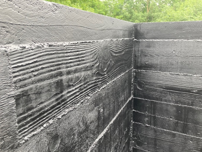

par Alex64

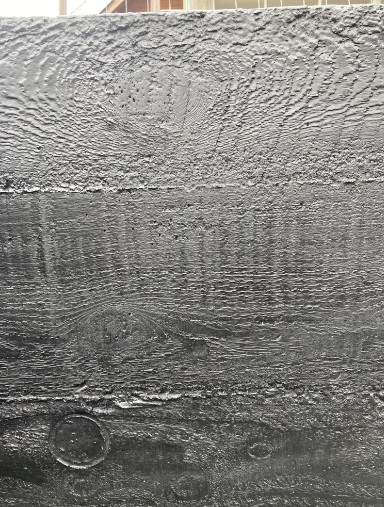

Mer 09 Juin 2021 à 13:43

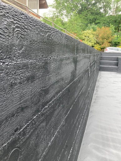

peinture (arcapiscine)
passée a l'airless avec 15 % de dilution. buse 517
ce n'est que la premiere couche, en cours de séchage (c'est pour ça qu'on voit les traces brillantes la ou les passes se chevauchent)

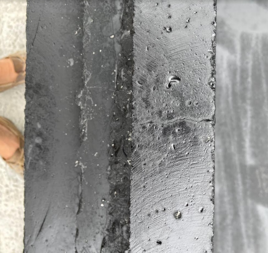

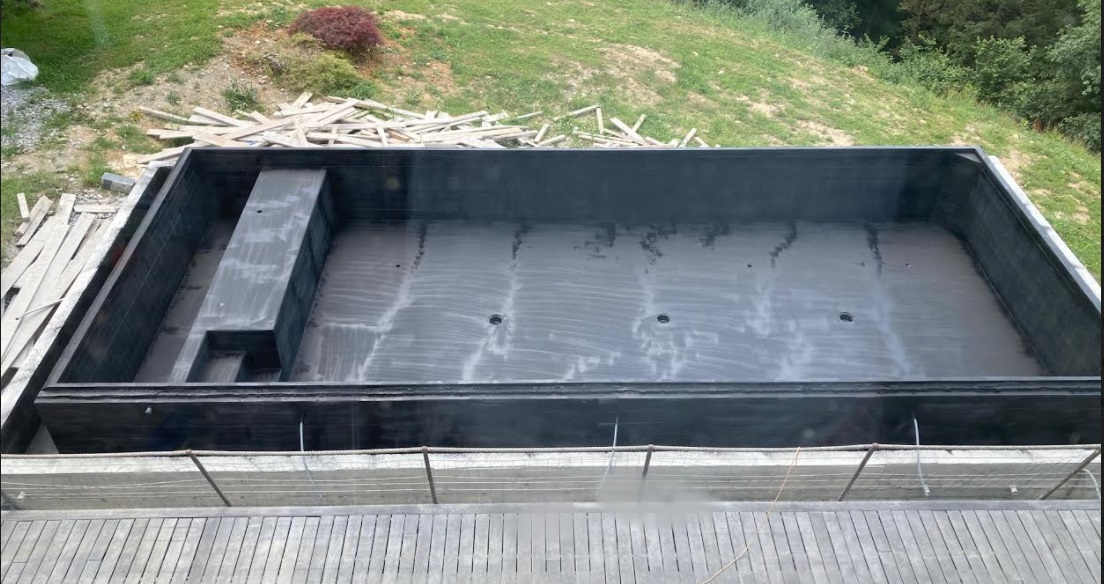

par Alex64
Mer 09 Juin 2021 à 13:46
bouh la fissure .......
j'ai 2 fissures en gros sur chaque grande longueur ... assez minime mais bon ça fait chier....
Comme quoi même en ferraillant a mort ça bouge quand même ..... je pense que c'est surtout du au retrait / dilatation du béton. Quand le soleil tape les murs sont vraiment chauds

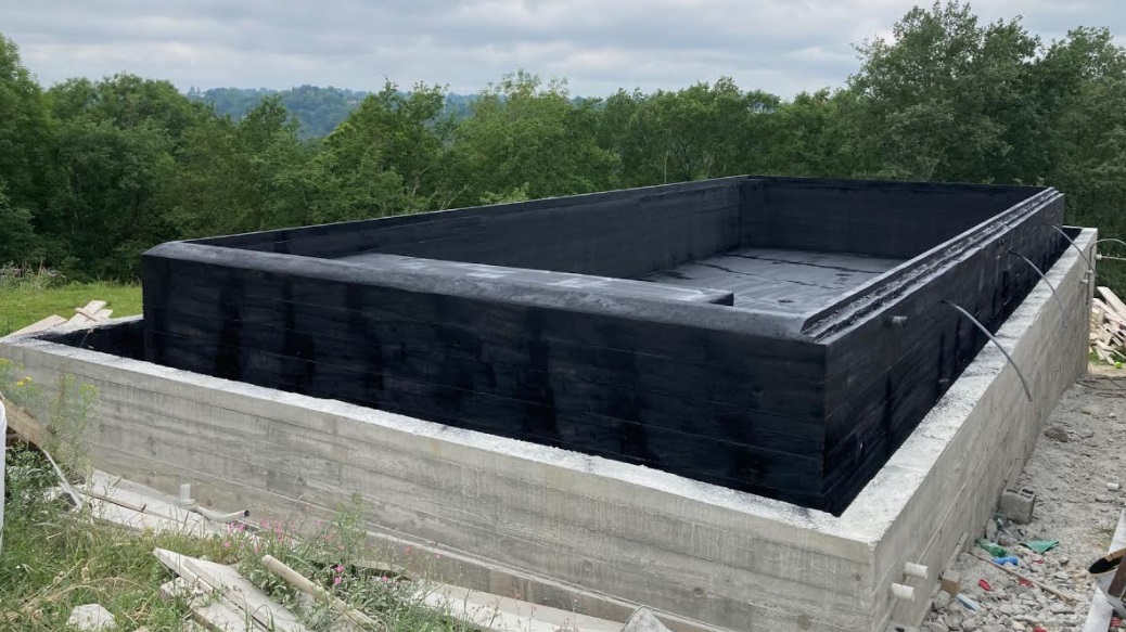

par Alex64
Ven 11 Juin 2021 à 10:40
cette peinture noire graphite donne un rendu vraiment dingue !!
au dela de mes attentes !!!
ça seche doucement les traces de pistolet d'estompent
