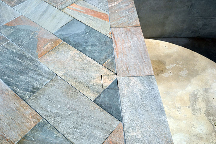

:arrow: sun:) Les joints commencent enfin à sécher...
Pour la perfection visuelle, les 2 boites (blanches) de branchement des projecteurs - encastrées dans la plage côté margelles - sont recouvertes de coupes précises et assorties de carreaux.

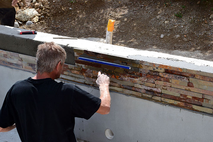

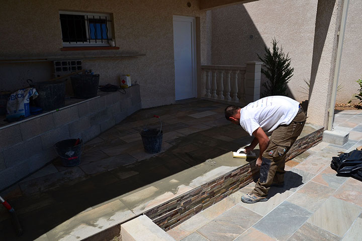

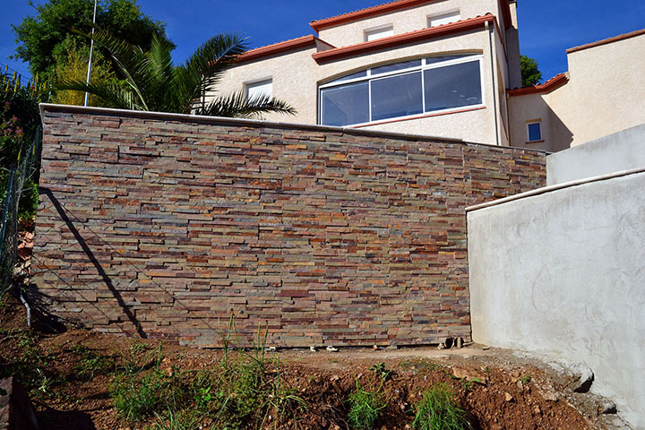

:arrow: C'est au tour du petit muret support de la terrasse bois d'être habillé en pierres de parement.
On ne va pas traîner car l'orage menace pour cet après midi :mrgreen: !
Des découpes sont nécessaires.
180606 (4).jpg (139.3 Kio) Vu 8628 fois
Les murs sous la loggia inférieure seront entièrement re enduits 8)

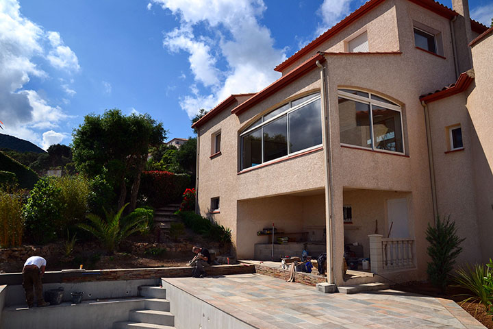

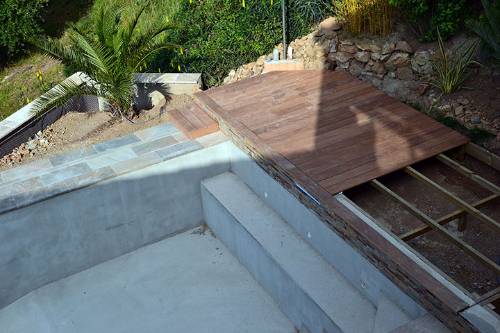

sun:) Je profite d'une éclaircie pour prendre quelques photos.
La terrasse bois est prévue au même plan que la loggia inférieure c'est à dire à + 30cm du niveau de la plage.
(Petit coucou et bravo à l'archi ! )
180606 (5).jpg (116.29 Kio) Vu 8628 fois

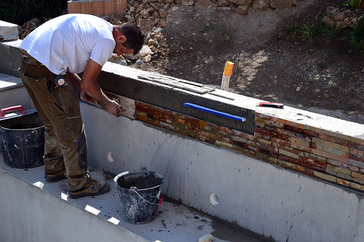

Collage des plaques sous la future lame d'eau.
180606 (7).jpg (118.89 Kio) Vu 8628 fois
Découpe en "boite à lettres" du passage de la lame d'eau déjà encastrée.
180606 (8).jpg (152.22 Kio) Vu 8628 fois

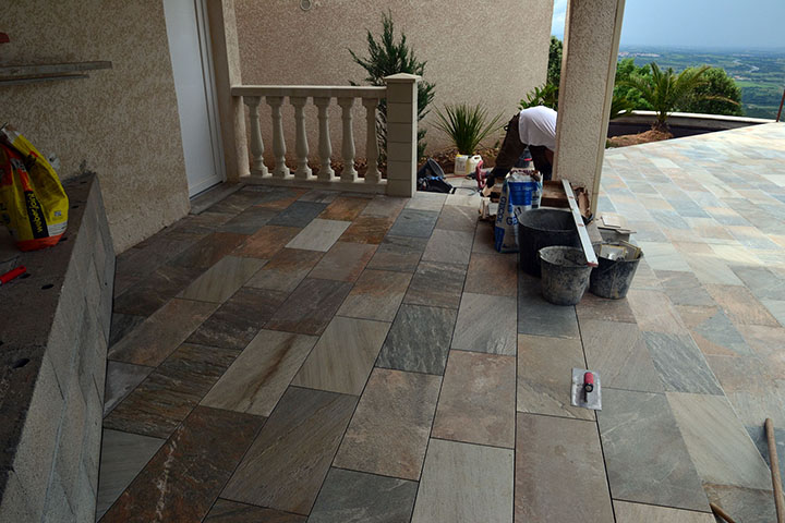

:arrow: Aujourd'hui , faut encore se méfier de la météo... imprévisible.

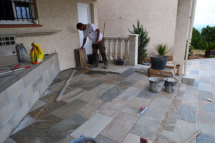

Il sera plus prudent de poursuivre le carrelage du sol (abrité) de la loggia. :mrgreen:
Une pose sans ragréage sur dalle brute et en légère pente.
180607 (1).jpg (124.31 Kio) Vu 8576 fois

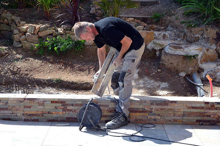

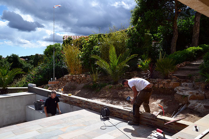

:arrow: Remplissage des joints sous la loggia.
1808 (2).jpg (97.62 Kio) Vu 8512 fois
:arrow: La base du mur de soutènement est à son tour parée de pierres dans sa partie inférieure une fois la règle enlevée.
Le soleil est enfin revenu !
1808 (1).jpg (174.26 Kio) Vu 8512 fois

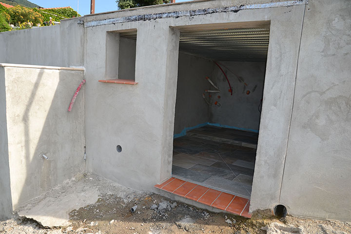

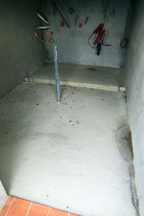

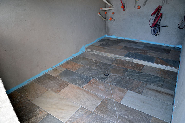

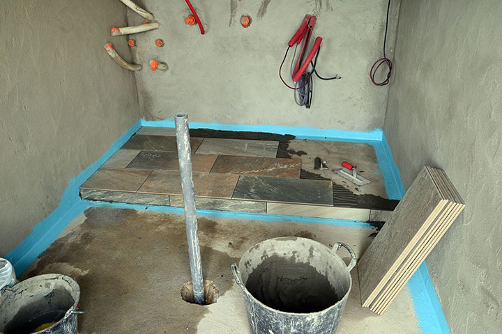

:arrow: Passons au local technique, qui doit être carrelé après la pose des bandes d'étanchéité basses. :D
Piquage à l'emplacement destiné à la bonde de sol.
1808 (3).jpg (108.9 Kio) Vu 8512 fois

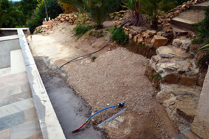

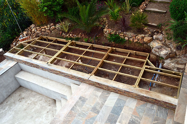

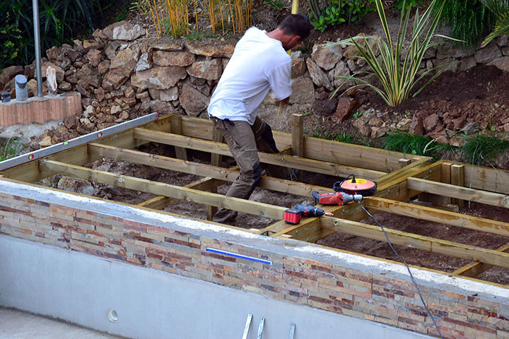

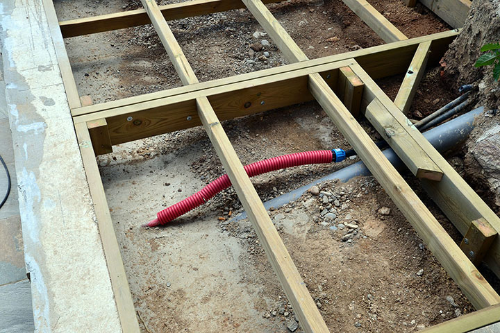

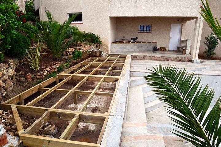

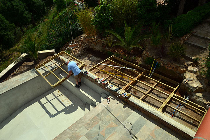

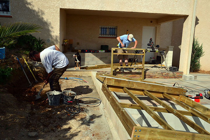

:arrow: La pose des cadres (pré assemblés en atelier) destinés à recevoir la terrasse en bois exotique va demander un terrassement manuel pour un ajustement précis. Le tout sera bien fixé et horizontalement.
Confection d'une cunette en pente d'écoulement d'eaux pluviales et raccordement de l'eau pour le local technique.
1812 (1).jpg (165.53 Kio) Vu 8426 fois
Terrassement pelle / pioche sous le soleil qui pique !
1812 (2).jpg (144.78 Kio) Vu 8426 fois
Vue de dessus.
1812 (3).jpg (147.1 Kio) Vu 8426 fois
Découpe pour le passage d'alimentation de la lame d'eau.
1812 (4).jpg (144.43 Kio) Vu 8426 fois
Enfoncement à la masse des pieux de soutien arrières de la structure.
1812 (5).jpg (154.79 Kio) Vu 8426 fois
L'orage est passé, tout est posé.
1812 (6).jpg (167 Kio) Vu 8426 fois

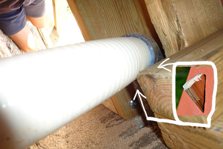

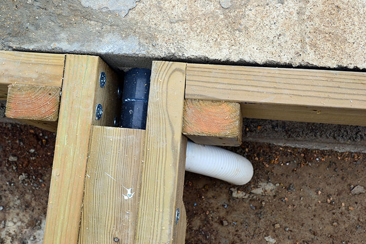

Mer 13 Juin 2018 à 08:37
Kagou a écrit:
J'espère que ton tuyau souple n'est pas en contact direct avec le bois de la structure, et qu'il y a un peu de marge. Sinon, il y a risque d'usure et détérioration du tuyau avec le temps (le passage sur la terrasse pouvant provoquer de petits mouvements).
par Kagou
Mer 13 Juin 2018 à 21:27
laroche a écrit:Salut,
Salut, merci de ta remarque ! :wink: Et çà se voit sur le côté...
Le tuyau souple blanc est raccordé à la lame d'eau avec un coude PVC à angle droit. Je vais vérifier dès demain de bonne heure,avant recouvrement, les risques d'abrasion par contact du bois, surtout si on y danse à plusieurs dessus ! :mrgreen: Pour y remédier.
Modifié en dernier par Kagou le Jeu 14 Juin 2018 à 15:01, modifié 1 fois.

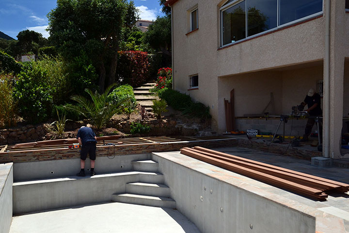

Mer 13 Juin 2018 à 22:05
8) Le beau temps est enfin revenu. sun:) Vive la tramontane !

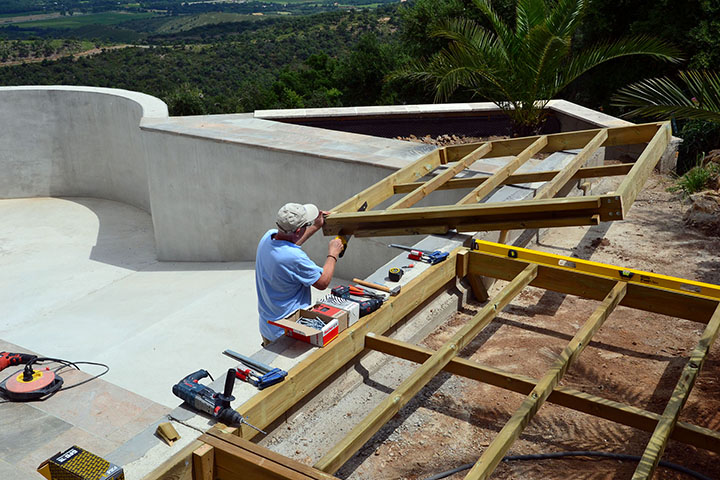

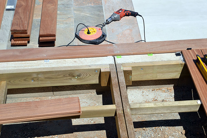

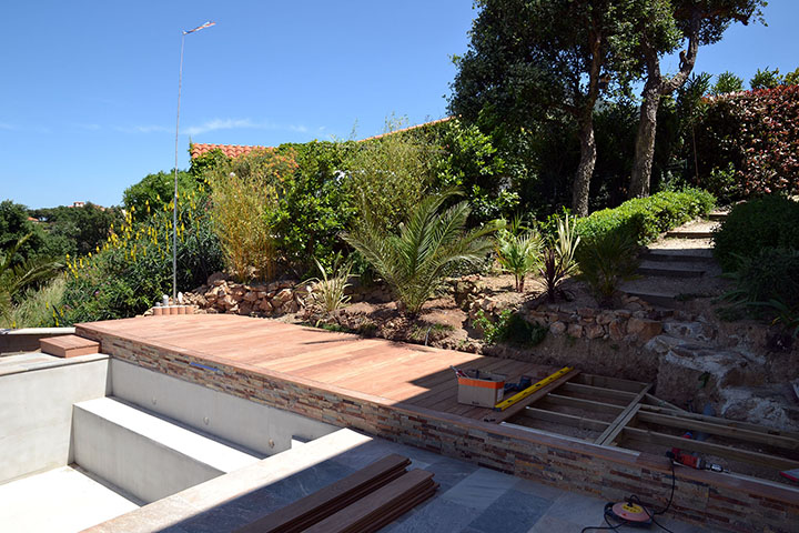

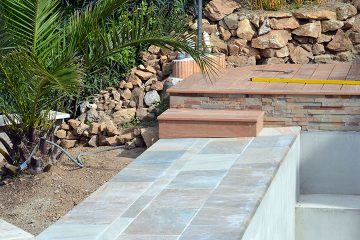

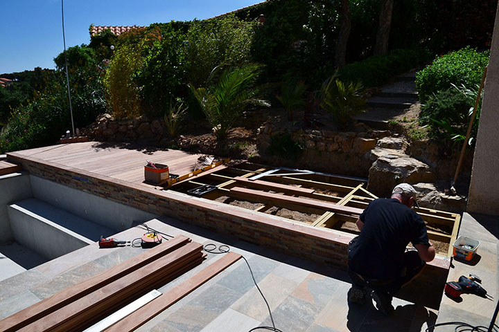

:arrow: Pose du plancher de la terrasse : il s'agit d'un bois exotique imputrescible, très dur et dense, avec une surface lisse. 8)
Les lames découpées sur place sont fixées perpendiculairement au muret support par des vis inox .
:!: Une bordure parallèle cachera les coupes côté bassin.
Au préalable le raccordement d'eau est définitivement protégé par un fourreau et le muret est égalisé à la disqueuse.
1813 (1).jpg (171.59 Kio) Vu 8372 fois
Pose et fixation de la bordure côté bassin. Le joint de dilatation du côté plage est respecté.
1813 (2).jpg (160.02 Kio) Vu 8372 fois
Les lames de bois acheminées font plus de 5 m de long.
1813 (3).jpg (116.91 Kio) Vu 8372 fois
Traçage, équerre et gabarit de perçage.
1813 (4).jpg (165.1 Kio) Vu 8372 fois
Confection d'une marche en bois pour accéder au trottoir à droite.
1813 (7).jpg (165.96 Kio) Vu 8372 fois
1/3 de la surface est posé.
1813 (8).jpg (133.48 Kio) Vu 8372 fois

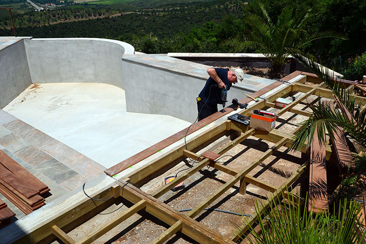

par Kagou
Mer 13 Juin 2018 à 22:16

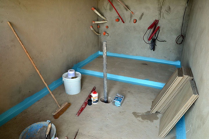

:arrow: Le carrelage du local technique est achevé.
La bonde de sol est opérationnelle :D
A suivre... Les enduits (intérieur et extérieur)
A l'italienne.
1813 (5).jpg (91.32 Kio) Vu 8372 fois
les terres seront égalisées plus tard après pose des ouvertures.
1813 (6).jpg (99.58 Kio) Vu 8372 fois

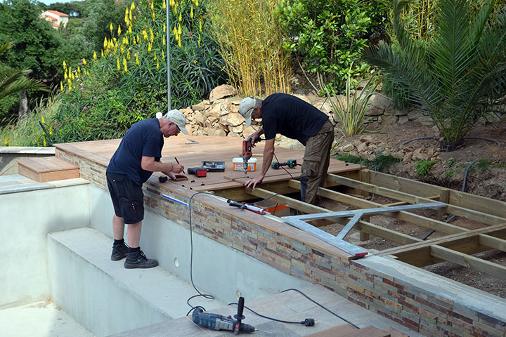

:arrow: Suite de la pose des lames de la terrasse pour un bon second tiers aujourd'hui.
La tram souffle en rafales et le soleil est là sun:)
Avant de commencer, faudra se contorsionner dessous pour la photo et agir pour prévenir toute abrasion ultérieure.
Encore merci à notre ami laroche salut:)
L'angle qui touchait le PVC a été rectifié par Bruno. Plus aucun contact.
1814 (1).JPG (88.36 Kio) Vu 8322 fois
Pose de la suite de la bordure sur le muret.
1814 (2).jpg (136.94 Kio) Vu 8322 fois

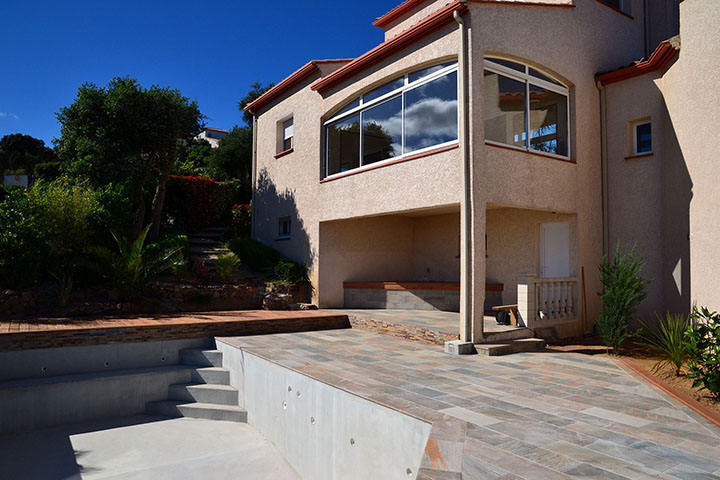

Sam 16 Juin 2018 à 15:31
:arrow: Déjà mi-juin 8) malgré le temps perturbé depuis mi-mai les finitions extérieures avancent bien.
Tout est planifié pour une mise en service avant la fin du mois, un beau temps chaud est enfin annoncé pour cette seconde quinzaine sun:)
A suivre : Enduits des murs, remise en forme des terres autour des murets et côté pente.
PVC armé (bassin + bac tampon) puis pose des équipements de filtration.

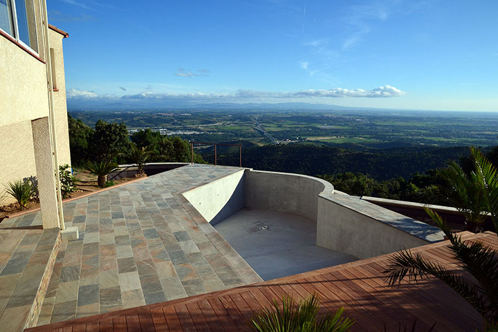

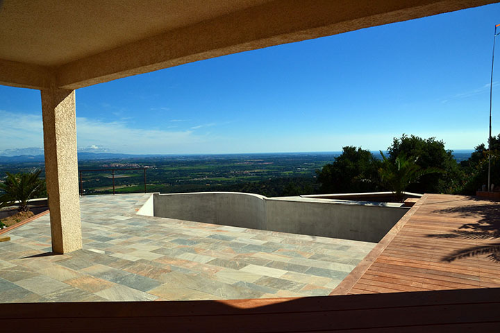

:arrow: Voici 4 vues cardinales de l'ouvrage à ce jour...L'eau, c'est pour bientôt :!:
La terrasse en bois est achevée.
1816 (1).JPG (139.16 Kio) Vu 8207 fois
Le bois adoucira avantageusement le carrelage qui domine autour du bassin.
1816 (2).JPG (106.25 Kio) Vu 8207 fois
Vue depuis la plateforme (en cumaru également), sous la loggia.
1816 (3).JPG (94.52 Kio) Vu 8207 fois

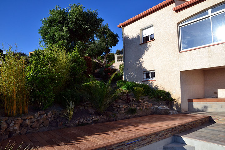

Vue depuis la plage. La loggia inférieure sera redécorée (murs et plafond).
1816 (12).JPG (110.32 Kio) Vu 8207 fois

pwone a écrit:Y'a pas à dire c'est quand même une belle vue !!!
bravo pour ce chantier qui se termine. La mise en eau est prévue quand ?
a+
Salut pwone :D
Oui ..une vue de malade ! :mrgreen:
Comme m'a dit un jour un ami dans la finance .."..Souviens toi de mes propos; ...quand on achète un bien immobilier : 3 critères.. 1/ l'emplacement, 2/ l'emplacement et 3/ l'emplacement !" Bon conseil, merci Bernard :roll:
La mise en eau ? Avant la fin du mois :D ...ça s'excite et le temps est au beau fixe.

lynyx77 a écrit:Juste un truc qui me surprends, c'est la faible différence de hauteur du mur de débordement, normalement il faut compter au moins 15cm , tu risques de déborder au de la limite de hauteur.
Tu as quelle hauteur sur l'avant dernière photo c'est pas facile à estimer?
Salut lynyx77 :wink: Merci de ta remarque. J'ai vu avec le constructeur et je modifie donc ma réponse initiale d'hier... :D
Il y a actuellement sur le décroché brut de maçonnerie : 4 cm. de décalage en hauteur.
Le niveau d'eau sous margelles sera le plus réduit possible vu l'absence de skimmers, et c'est plus joli.
Pour le débordement (circulaire), sur 27cm de largeur, il ne sera pas plan mais ascendant, c'est à dire plus profond côté bassin pour donner l'illusion qu'il y a de l'eau jusqu'au bord côté bac tampon.
En fait l'arase béton actuelle à 4 cm fera l'objet d'un meulage soigneux en pente côté bassin pour obtenir une parfaite finition courbe au laser et au millimètre 8) tout en respectant une horizontalité parfaite du fil extérieur de débordement..
