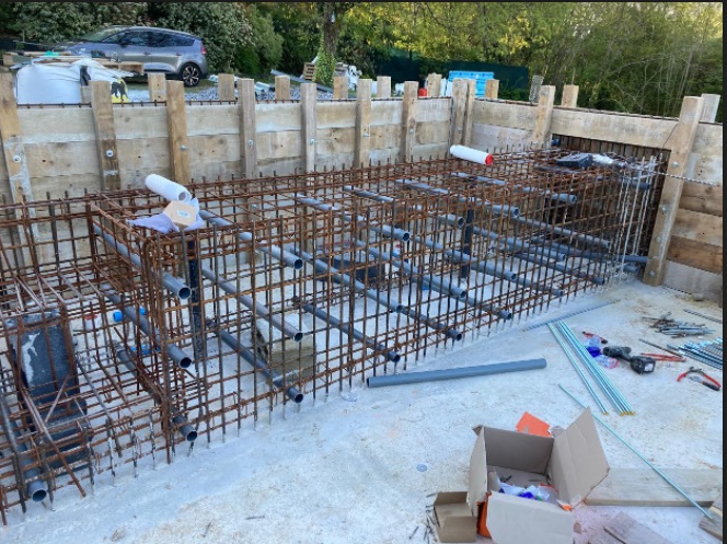

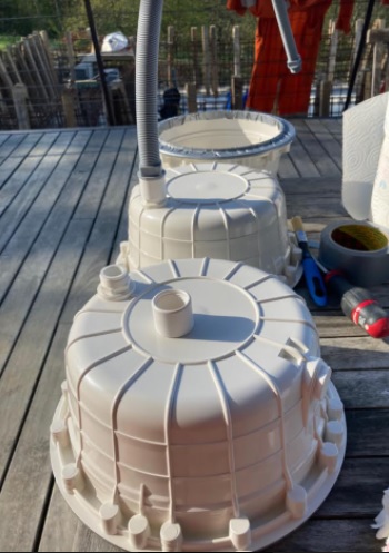

photo de la préparation des niches projecteurs.
J'ai viré les joints et tout collé

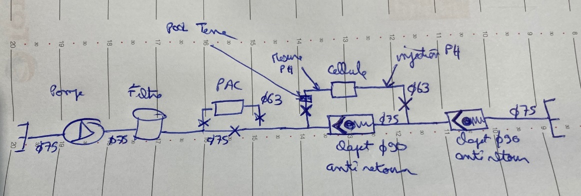

Suite a une discussion avec Elywann (que je remercie chaudement de m'avoir trouvé la solution !!), je vais adopter ce schéma pour ma plomberie.
Je vais mettre la cellule d'electrolyse en bypass et au lieu de mettre une vanne sur le circuit direct, je vais mettre un clapet anti retour.
Cela va me permettre de mettre 12 m3/hr en filtration normale et de réaliser un écrémage de temps en temps a 32m3/hr.
En fonctionnement a 12 m3/hr le clapet sera fermé et le flux passera au travers de la cellule.
Des que le débit augmentera, le clapet va s'ouvrir, permettant de ne pas faire passer les 32 m3/hr complètement au travers de la cellule.
Je suis preneur de tout commentaire!
a++

je rebondi à propos des clapets anti-retour, car je me pose des questions après avoir lu ton post.
Le clapet anti-retour à besoin de quel débit pour s'ouvrir ?
Je pensait en mettre un avant ma pompe pour éviter les désamorçage de ma pompe, mais comme cette dernière est à débit variable, j'ai peur qu'a petite vitesse le clapet ne s'ouvre pas ...
D'après les courbes de la pompe à 1500 tr/min je suis à peine à 10l/min

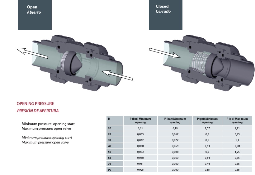

par Alex64
Mar 06 Avr 2021 à 13:44
je ne pense pas qu'on puisse raisonner en terme de débit.
Il faut plus a mon sens regarder la pression d'ouverture ...
Dans la doc technique CEPEX pour les clapets a ressorts il est marqué la pression d'ouverture pour les différents modèles, regarde la photo jointe. Apres cela dépend de ton type de clapet et de la marque !!
Dans ton cas vu que tu n'a pas de bypass je pense que la pompe va monter la pression et ouvrir le clapet dans tous les cas .... apres ta pompe va consommer un peu plus ...

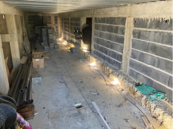

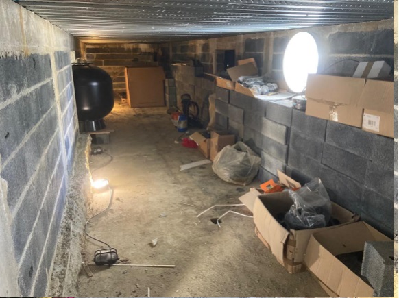

Jeu 08 Avr 2021 à 13:14
Vue du local sous la piscine.
J'ai mis la lumière mais pas encore accroché les spots aux murs.
J'ai reçu mon filtre... il passe nickel dans l'espace que je lui avait réservé !

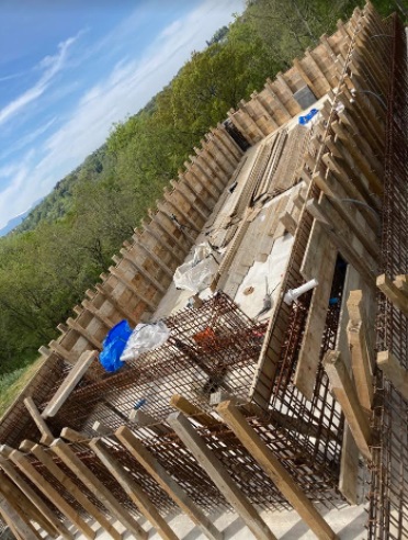

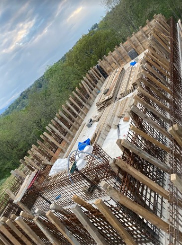

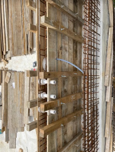

Lun 26 Avr 2021 à 08:41

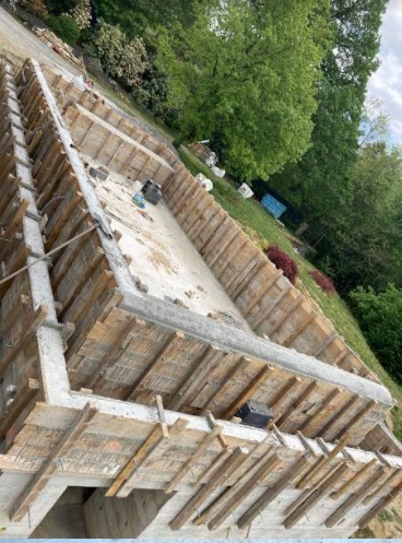

Bonjour a tous.
ces 3 dernieres semaines montage des banches

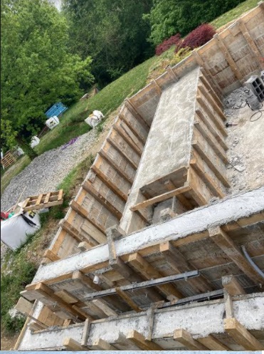

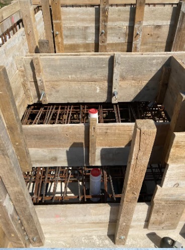

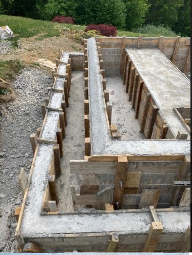

par Alex64
Lun 26 Avr 2021 à 08:46
coulage dans la foulée.
3 toupies

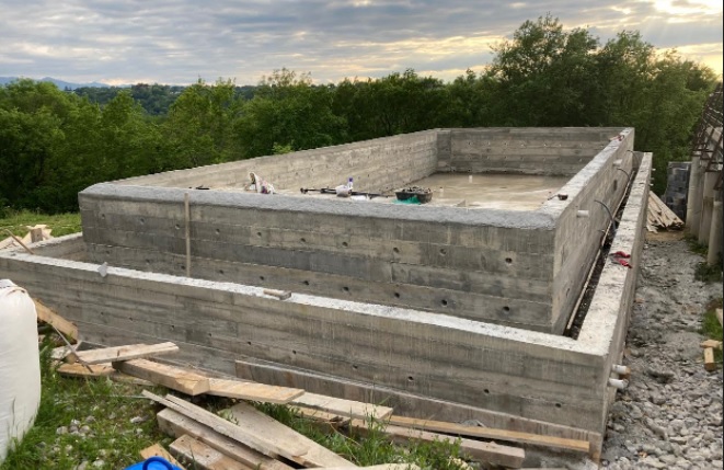

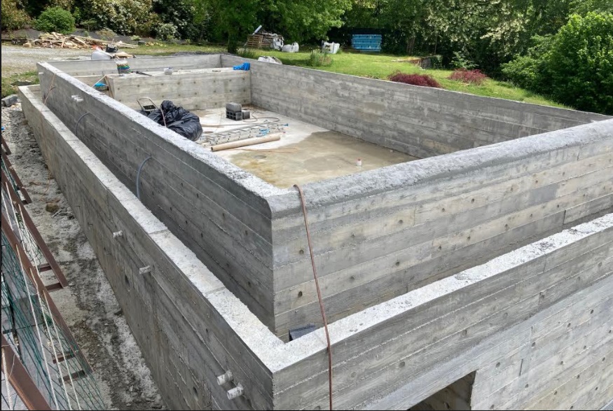

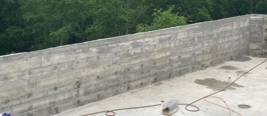

par Alex64

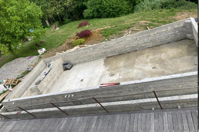

Lun 03 Mai 2021 à 09:19
Débanchage nickel
par Mr.WHITE
Lun 03 Mai 2021 à 19:52
ça a le mérite d'etre magnifique. bon cela t'a couté 1 côte , mais bons, c'est beau.
vivement la mise en eau :-)

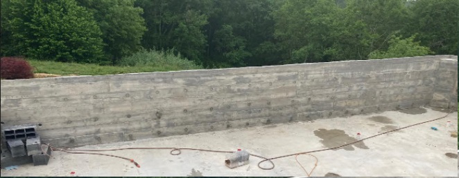

par Alex64
Lun 10 Mai 2021 à 14:28
bonjour a tous,
collage des cônes terminés !
